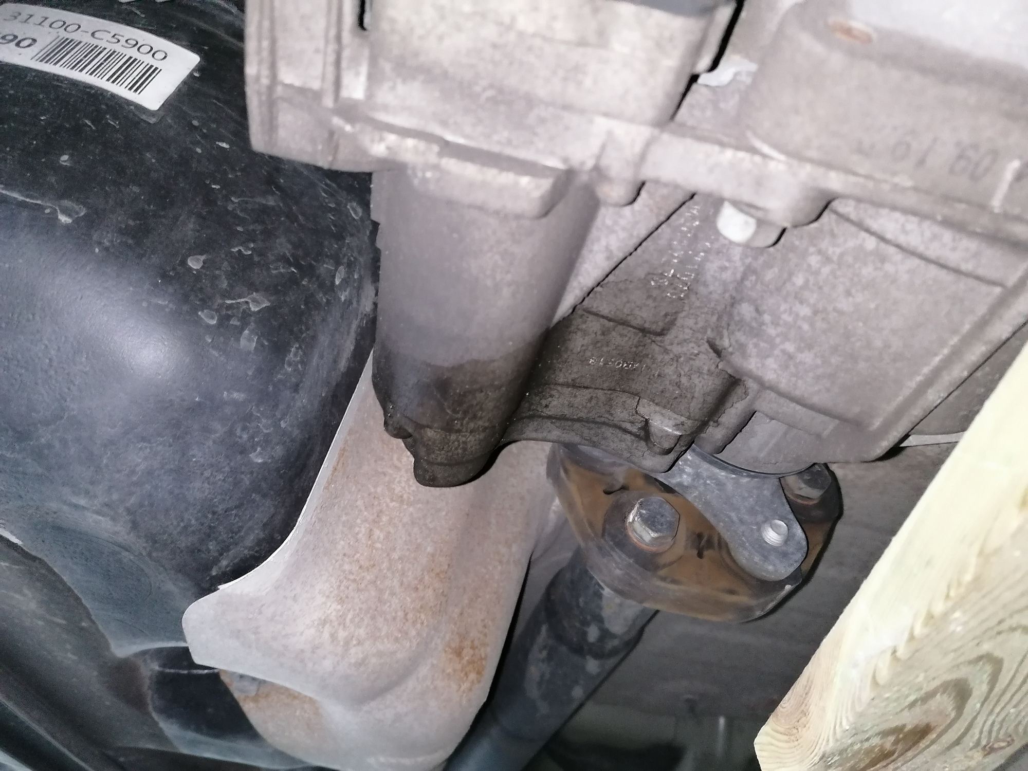

Witam, od jakiegoś czasu podczas jazdy z niskimi prędkościami (głównie podczas skręcania i przejeżdżania przez nierówności) słychać głuchy stukot. Dźwięk ten jest bardzo irytujący. Zupełnie tak jakby coś w bagażniku się telepało. A bagażnik pusty. Nawet narzędzia wyjąłem ze schowka w bagażniku . Koło zapasowe wisi sztywno. Zgłoszone w serwisie na przeglądzie, oczywiście twierdzą że wszytko jest w porządku. Macie jakieś pomysły gdzie szukać przyczyny problemu? Pozdrawiam

Tak od czasu do czasu przesiadam się do Picanto żonki, także myślę, że nie jestem przewrażliwiony. Poza tym wziąłem znajomego na przejażdżkę, zasiadłem w ostatnim rzędzie siedzeń i nasłuchiwałem. Ewidentnie słychać spod podłogi bagażnika. Stąd moje pytanie gdzie szukać przyczyny.

Może podpora wału. Ja jednak wytężyłem ucho I nic nie puka

Źródło problemu odnalezione na 90% , Poduszka tylnego dyferencjału/reduktora rozerwana z prawej strony. Przy okazji odkryłem mały wyciek z tylnego dyferencjału/reduktora. Serwis powiadomiony, zamawiają części na naprawę gwarancyjną.
