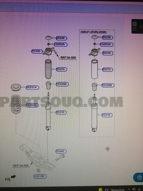

Whiteehead pisze:https://allegro.pl/oferta/zawieszenie-eibach-b12-pro-lift-kit-kia-sorento-3-11533058973?utm_medium=afiliacja&utm_source=ctr&utm_campaign=a72f5283-a05e-4b40-bca6-0c6415e7990c
Czyli na grubo Kolega :)
Masz pewność, że tylne amortyzatory będą pasować?
Po samym wyglądzie wiedzę, że mocowania są inne.

Zdjęcie jest poglądowe , wszystkie zestawy maja to samo zdjęcie , pasują bo mam je w ręce już

Whiteehead pisze:Zdjęcie jest poglądowe , wszystkie zestawy maja to samo zdjęcie , pasują bo mam je w ręce już
Wrzuć proszę jakieś fotki później, ciekawy jestem jak to będzie wyglądać. No i oczywiście jak się jeździ.
