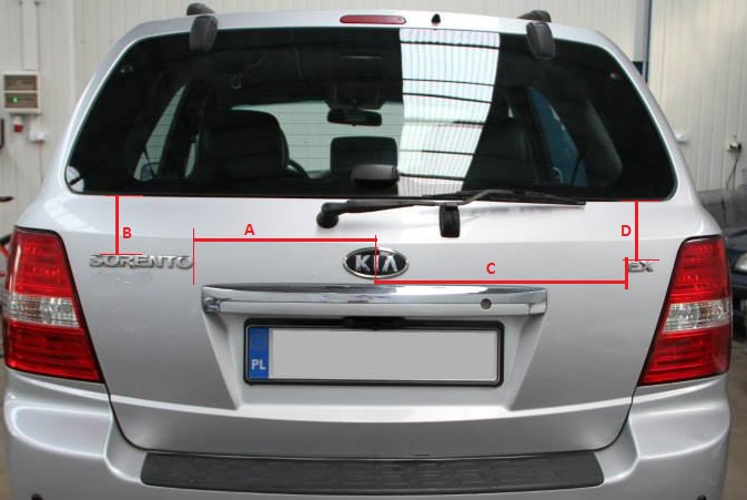

Od pewnego czasu zabierałem się do kupna emblematów tylnej klapy, bo u mnie od zakupu auta klapa była goła. W końcu kupiłem zestaw na klapę, ale nie chcę na oko ich przyklejać, w związku z tym moja prośba.
Czy mógłby ktoś zwymiarować swoje znaczki na klapie i podać mi wymiary:
A, B, C, D
Wydaje mi się, że wymiary B=D ale dla pewności narysowałem oby dwa.
Dla wymiaru A i C przyjąłem sobie za środek literki "I" w logo KIA
Dla wymiaru B i D dolną krawędź wnęki na szybę i górnej części emblematów "SORENTO" i "EX"
Dzięki.

B=D=14 cm
A=37cm
C=53cm

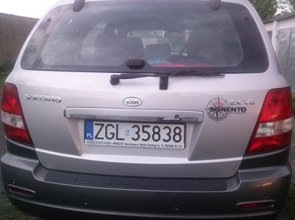

W końcu udało mi się do tego podejść na spokojnie i robota skończona. Dzięki miro za wymiary.
Teraz klapa trochę nabrała wigoru...

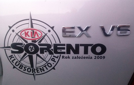

... i od razu znalazło się miejsce na naklejkę klubową :roftl:
Jakby ktoś potrzebował to:
KIA - 86320-3E031
SORENTO - 86310-3E001
EX V6 - 86311-1U000 - ale jest to dla modelu Sorento od 2009r.

No teraz to pełnoprawny klubowicz jesteś :beer:
Dobra robota :happy2:
