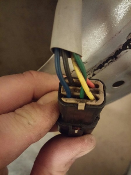

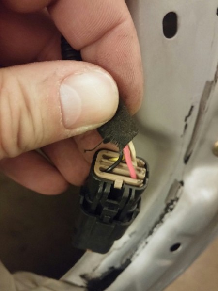

Poniżej przedstawiam fotki zamka który mam w drzwiach (prawe przednie - pasażer).
Jak widać kostka ze siłownika ma 5 kabelków a ta z drzwi tylko 4. Z tego wynika, że zielony przewód jest niepotrzebny?

alkrak pisze:johnboro,![]()
czy wiesz może, ile przewodów ma zamek w drzwiach kierowcy Twojego auta?
Dopiero zauważyłem to pytanie. Jeśli ma to znaczenie to rozbiorę boczek kierowcy.

Przegrzebałem różne schematy i coś mi nie pasuje w Twoich zamkach.
Informacja o ilości przewodów w zamku drzwi lewych bardzo by pomogła w moich "dochodzeniach".

Re: Zamek przód prawy od centralnego Y02
Myślę, że będę mógł startować w konkursie na najszybsze zdejmowanie boczków.
Jak widać na fotkach w lewych drzwiach jest dokładnie taka sama ilość i kolory kabelków.

Nic nie zgadza się tutaj ze schematami - ani kolory, ani ilość, ani umiejscowienie przewodów
Sprawdź najpierw w wypiętej kostce prawych drzwi (ta wychodząca z drzwi):
1. gdzie pojawia się plus po wciśnięciu zamykania drzwi w pilocie
2. gdzie pojawia się masa przy zamykaniu drzwi z pilota
3. gdzie pojawia się plus przy otwieraniu z pilota
4. gdzie pojawia się masa przy otwieraniu z pilota
1 i 4 oraz 2 i 3 powinny wskazywać na te same styki.
Potem podając te sygnały z aku bezpośrednio na zakupiony siłownik w te same piny sprawdź, czy siłownik reaguje.
Może w kostce siłownika są inne piny, to trzeba poszukać, albo sam siłownik jest uszkodzony.

johnboro, potwierdzam, że prawie nic się nie zgadza ze schematami, ale kolory w wiązkach dochodzących do zamków odpowiadają schematom.
Możesz opisać przyczynę chęci wymiany zamka? Jakie są objawy ewentualnej usterki?
Dziękuję za nocną operację demontażu tapicerki drzwi kierowcy i wykonanie zdjęć.
