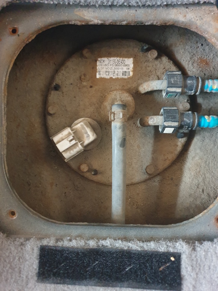

Znalazłem takie numery na zbiorniku nakretce
Re: Zbiornik paliwa . Jaki do 2.4 benzyna 2005
#6 Postautor: Marek » środa, 6 lipca 2022, 20:28
To jest numer zespołu pompy paliwa a nie zbiornika. Numer zbiornika podałem Ci wyżej. To nie wiem co jeszcze potrzebujesz?

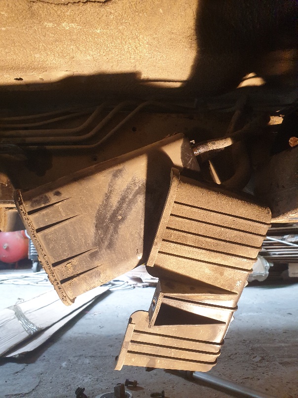

Przed zbiornikiem paliwa jest puska w osłonie i dochodzą 2 węże gumowe i trzeci jest podłączony do baku. Czy to jest filtr ?
#8 Postautor: Marek » środa, 6 lipca 2022, 22:03
To jest filtr węglowy oparów.

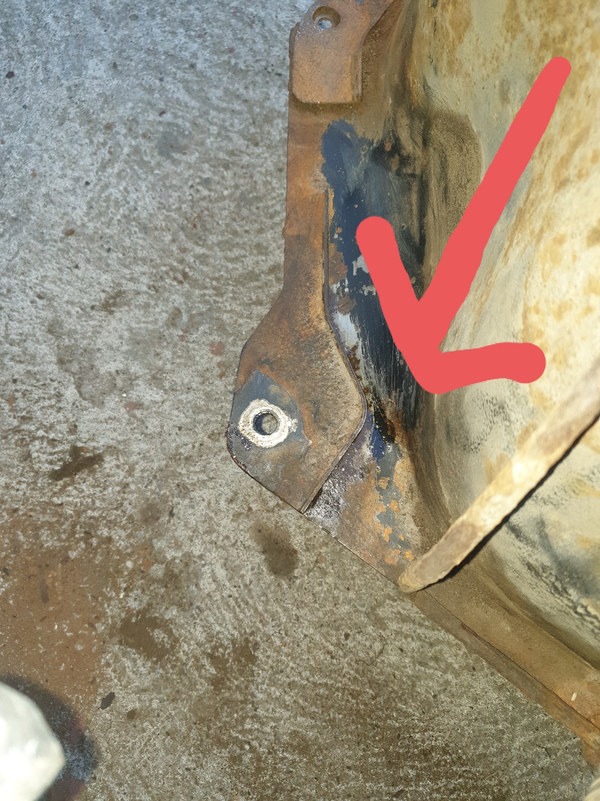

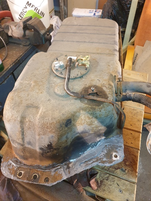

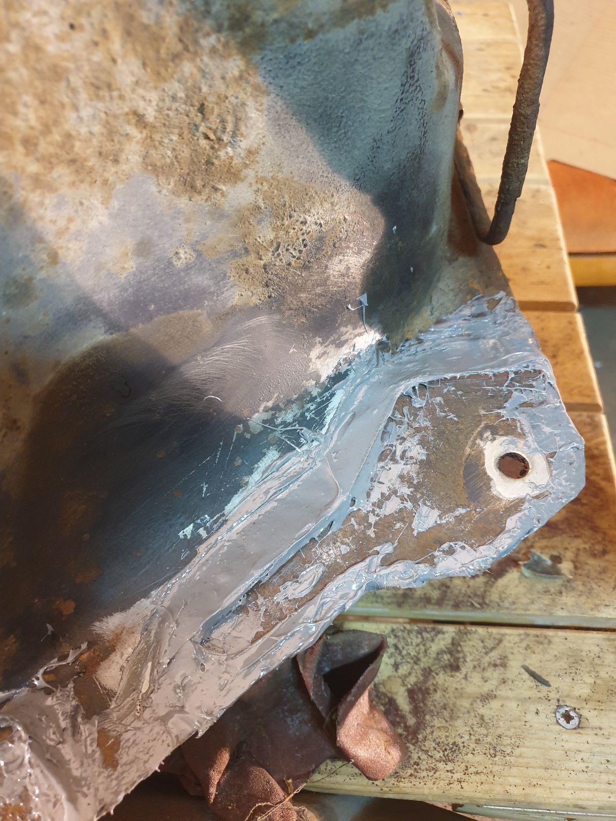

Wyszło ,że będę naprawiać. Nieszczelność w narożniku .
Oczyszczone i zalepione poxipolem.

Wszystko super tylko sądzę że nie wytrzyma to niestety zbyt długo. Kiedyś pracowałem w branży klejów konstrukcyjnych i faktycznie są środki które są dość odporne na działanie paliwa niestety nie są to kleje marketowe i kosztują swoje.

Miałeś kolego rację .nie wytrzymało. Nowy zbiornik kupiony.
