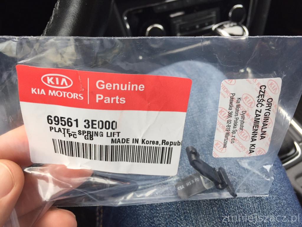

Zapewne większość z Was albo już miała problem z nieotwierającą się klapka wlewu paliwa, albo za chwilę będzie taki problem mieć.
Po naciśnięciu guzika w kabinie, słychać elektromagnes, ale klapka się nie otwiera, bo ta sprężysta blaszka która ma ją otwierać się "zgięła".
Zapewne wystarczy jej "podgięcie"... to pierwsza myśl :roftl: .
Podginamy... działa przez jakiś czas i... znów przestaje.
Rozwiązanie ?
Proszę:
Miałem już dość tej upierdliwej usterki więc zanabyłem tę "sprężynkę"
Koszt 7 PLN :jaw:
Do kupienia w Auto KIA Janki ( na zamówienie na następny dzień, byłem pierwszym który to kiedykolwiek zamówił)

U mnie ta sprężynka jest chyba ułamana. Czy jak kupię to co Ty to bedzie się dało zamonotować?
Edit:
Zamówiłem i ja. W ASO Rzeszów całe 7.30PLN.

Wymiana wygląda na banalnie prostą.
Zdaje się, że nawet bez śrubokręta. Tylko na zatrzask.

Też to przerabiałem :kwink: u mnie jak na razie wystarczyło same podgięcie :happy2:

Ja też podginałem kilkukrotnie.
Ale nadchodzi taki dzień... gdy należy zainwestować te 7 PLN i zapomnieć o problemie na kolejne 10 lat :)
