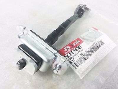

Cześć,
Już właściwe od dnia kiedy mam Sorenciaka - EX polift 2007 - zastanawiał mnie brak blokady stopniowej w tylnych drzwiach. Z tyłu mam sam ogranicznik, a nie tak jak z przodu, że drzwi się blokują po otwarciu. Jest to dziwne, bo samochody niższych klas właściwie zawsze mają tego typu rozwiązanie w tylnych drzwiach. Brak tego prostego mechanizmu sprawia, że trzeba trzymać drzwi żeby same się nie zamykały i utrudnia życie.
Czy jest może jakieś sprawdzone przez forumowiczów rozwiązanie problemu i np. wystarczy wymienić ogranicznik od innego modelu Kijanki itp?

Trzeba wstawić nowy ogranicznik bo te się zużywają, w tylnych drzwiach są montowane takie same jak z przodu. Na ebay kosztują w granicach 140 złotych.

Numery katalogowe auto poliftowe drzwi przód
79390-3E001 CHECKER ASSY-FR DOOR RH
79380-3E001 CHECKER ASSY-FR DOOR LH
drzwi tył
79490-3E001 CHECKER ASSY-RR DOOR RH
79480-3E001 CHECKER ASSY-RR DOOR LH
http://www.ebay.com/itm/OEM-Front-Rear- ... 1725057041

Ograniczniki 2002 do 2006 drzwi przód
79380-3E000 14.05.2002 - 04.12.2003 CHECKER ASSY-FR DOOR LH list of replace for 79380-3E001
79380-3E001 04.12.2003 - 25.04.2006 CHECKER ASSY-FR DOOR LH
79390-3E000 14.05.2002 - 04.12.2003 CHECKER ASSY-FR DOOR RH list of replace for 79390-3E001
79390-3E001 04.12.2003 - 25.04.2006 CHECKER ASSY-FR DOOR RH
Ograniczniki 2002 do 2006 drzwi tył
79480-3E000 14.05.2002 - 03.01.2005 CHECKER ASSY-RR DOOR LH
79480-3E001 03.01.2005 - 25.04.2006 CHECKER ASSY-RR DOOR LH
79490-3E000 14.05.2002 - 03.01.2005 CHECKER ASSY-RR DOOR RH
79490-3E001 03.01.2005 - 25.04.2006 CHECKER ASSY-RR DOOR RH

Ja kupowałem u tego kocarko z ebay. Gość z Korei. Transakcja ok. Cały zestaw zamontowany w mojej sori i wreszcie nie skrzypią drzwi :)

Kapkar - pytanie - czy żeby zdemontować stary i zamontować nowy ogranicznik trzeba zdemontować tapicerkę drzwi czy wystarczy otworzyć drzwi i odkręcić kilka śrub?
