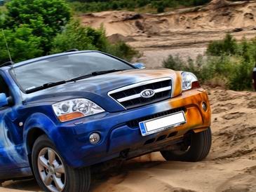

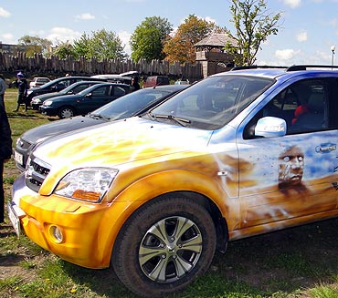

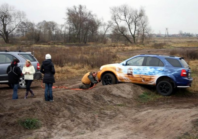

Zawsze można pomalować aerografem , tak jak Piotr swoje srebrne Sorento.
