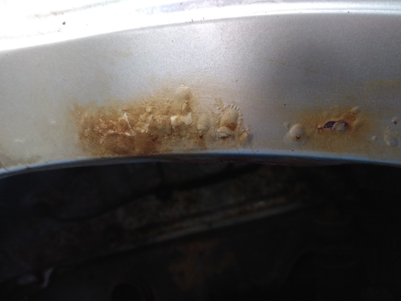

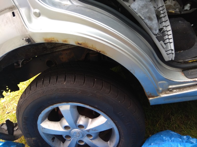

Fajnie byłoby wiedzieć jakich kosztów należy się spodziewać .
Ja akurat mam drugie całe Sorento 2007/2008.
Myślałem , żeby wykorzystać je też do tego celu ale , mimo, że wygląda lepiej niż moje , to jednak nie nadaje się żeby wyciąć z niego te elementy.

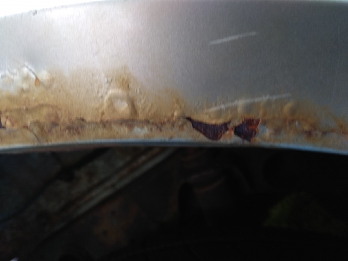

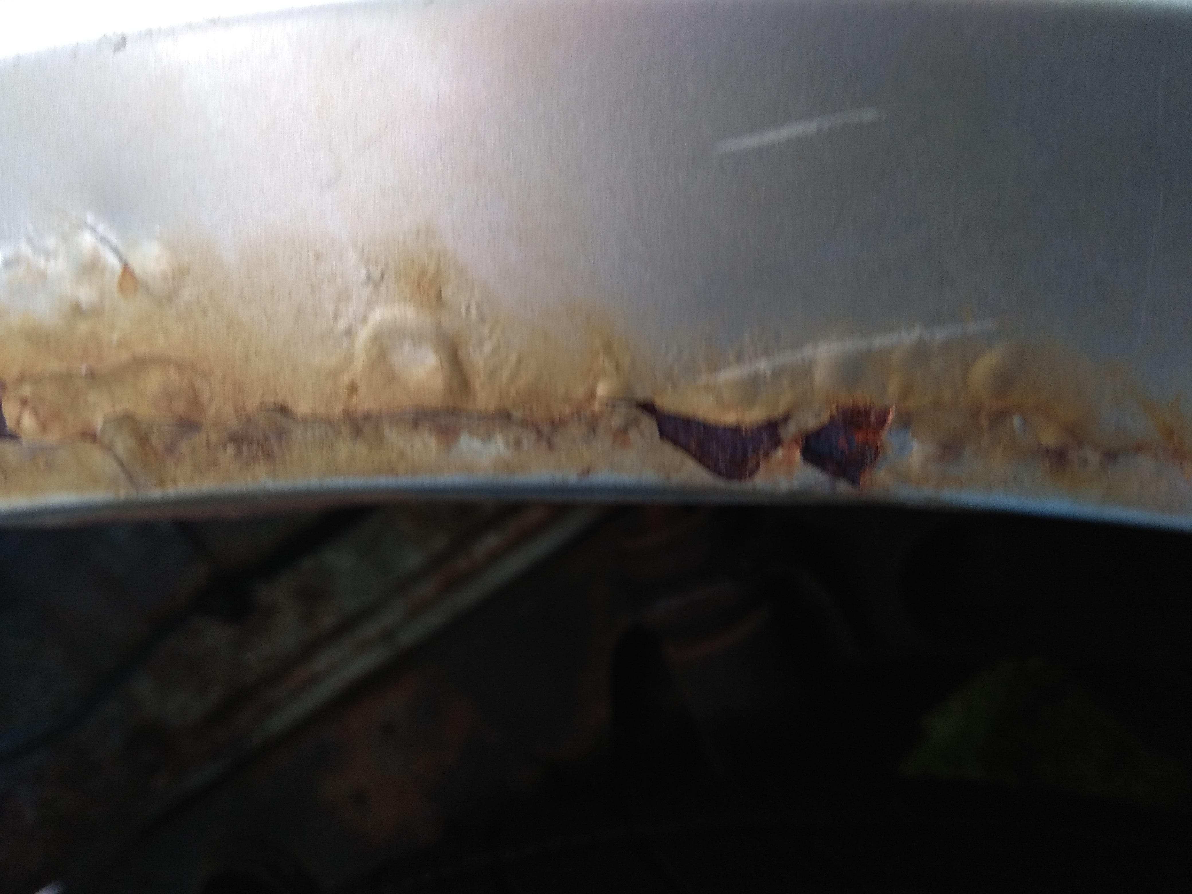

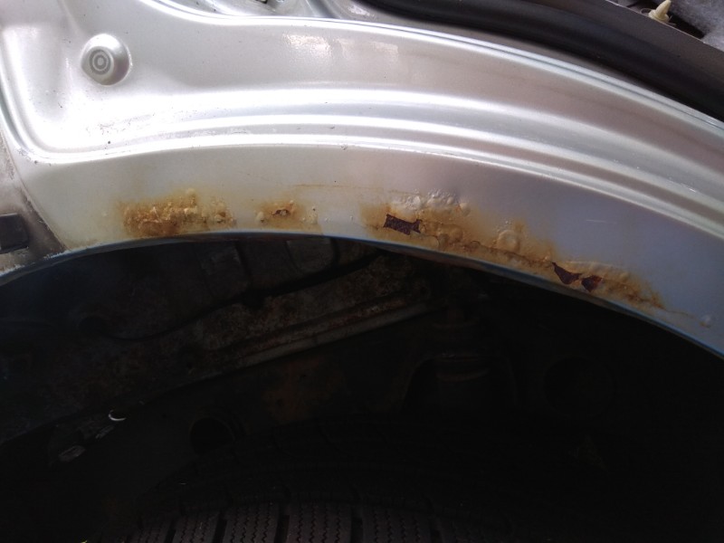

Reperaturki błotników
Witam. Zabrałem się do wymiany progów, i błotników. Niestety pod tymi plastikami nie było widać jak ruda je sorento. Reperaturki do naszych aut to jakaś kpina. progi i tylne reperaturki nadkoli nie dość że drogie to wręcz minimalistycznie wykonane. Dojdę do sedna. Pierwsze pytanie. Czy spotkaliście się z reperaturką przedniego błotnika? Chodzi mi nie o cały błotnik lecz tylko część np. 10 cm w górę od otwory na koło. Drugie pytanie czy całe błotniki poniżej linki różnią się tylko otworem na kierunkowskaz? Pytam bo jest spora różnica w cenie a otworek można wyciąć w 5 minut... Muszę ciąć koszty bo nie spodziewałem się aż takich szkód, a każdy plastik który ściągam odkrywa tylko rudą prawdę.

Re: Reparaturki tylnych błotników Sorento I
https://allegro.pl/oferta/kia-sorento-08-02-01-06-blotnik-przedni-lewy-8470287047
https://allegro.pl/oferta/kia-sorento-02-03-04-05-06-07-08-09-blotnik-lewy-7662603802
ps. już 2 raz przenoszę post. w poprzednim temacie odpowiedz dostałem że różnią się one tylko wycięciem. Jedna osoba też napisała że jak mam sorento to mnie stać na naprawy i po co ciąć koszty?
A no Kolego dlatego że zakładałem tylko wymianę tylnych błotników i progów L+P. A po ściągnięciu plastików
wychodzi do roboty praktycznie cały spód, łącznie z przednimi błotnikami gdzie już są wżery na 5 cm. Te plastikowe osłony skutecznie maskują rudą na nasze nieszczęście. Przy całych nowych błotnikach dochodzi koszt malowania więc koszty robią się duże.
Sama wycinka i wstawienie progów i tylnych błotników z malowaniem wyceniona została na 2500zł przez znajomego blacharza lakiernika. Jak dojdą przednie błotniki obawiam się że dodatkowo będzie to koszt 700-800zł z malowaniem.
Jeszcze tylko konserwacja podwozia...

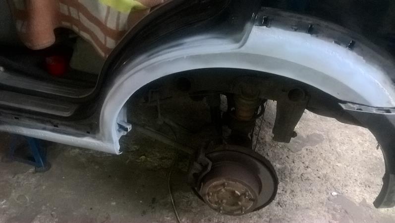

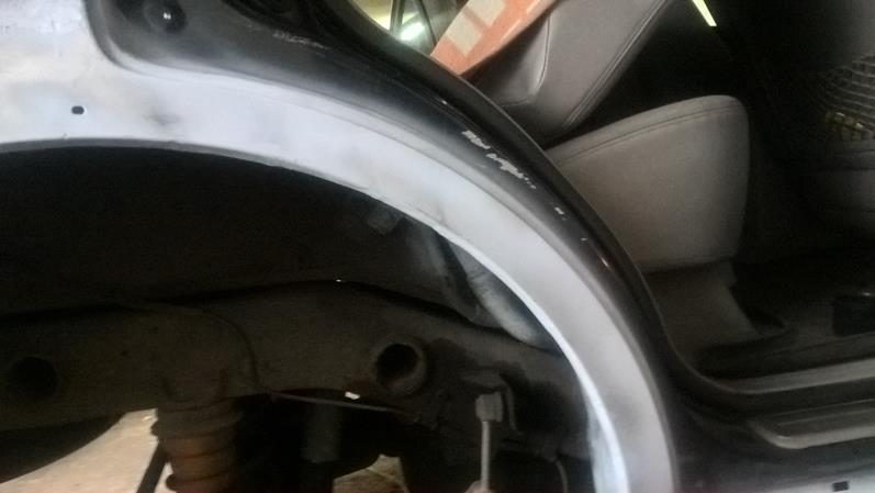

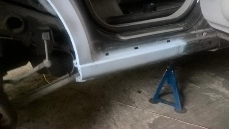

Żeby nie było , że nic nie robię przy swojej Kii .
- 229 (Copy).jpg (81.35 KiB) Przejrzano 5030 razy
Rób, rób, ma pewno się odwdzięczy
Jak będzie ładnie i tanio to my też
To już jest ładnie, wszystko jest gotowe ,zabezpieczone, pomalowane, listwy założone . Przejechałem 25 km z otwartymi oknami żeby zapaszek farby wywietrzał.
Marek pisze:Bardzo miło mi będzie, rozumiem że chcesz obejrzeć jak moje Sorento wygląda po naprawie.
i jak tam robota? ile cie wszystko wyszlo?
masz jakies zdjecia koncowe calej naprawy?
Robiłem to troszkę inaczej . Łuki błotników wycięte były z dwóch ćwiartek wraz z odcinkami progów , po wspawaniu wszystko zostało zabezpieczone od zewnątrz i wewnątrz . Wspawanych elementów nie malowałem lakierem tylko pokryłem czarnym Raptorem, ponieważ bardziej zależało mi na trwałości i estetyce niż na lśniącym lakierze . Kosztów robocizny nie podam, gdyż jak to czasami bywa, było to handel wymienny czyli przysługa za przysługę.

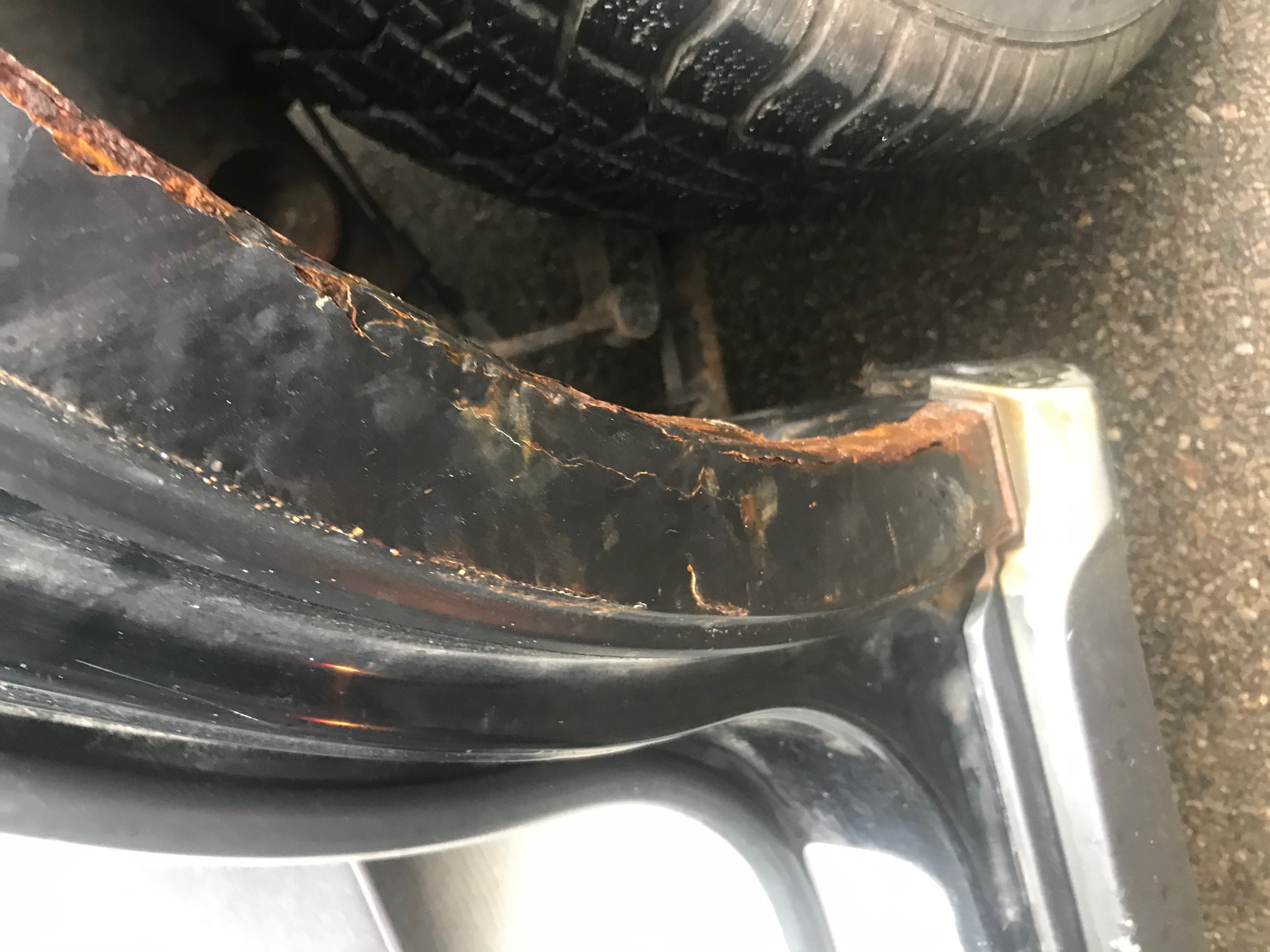

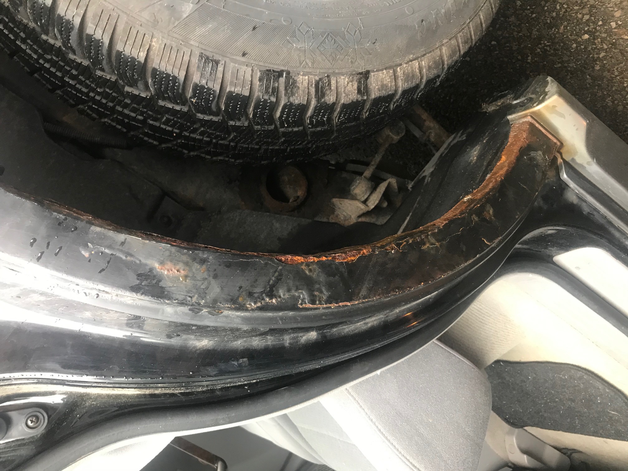

Szanowni Forumowicze
Od niedawna jestem posiadaczem Kia Sorento, kupiłem ją z pordzewiałymi rantami błotników tylnych. Jestem ciekawy waszej opinii, czy robić to jak należy czyli wstawiać reperaturki i opcja 2 oczyścić użyć chemii antykorozyjnej i szpachli.
Proszę o wasze sugestie jak wy sobie radziliście z tym problemem.
