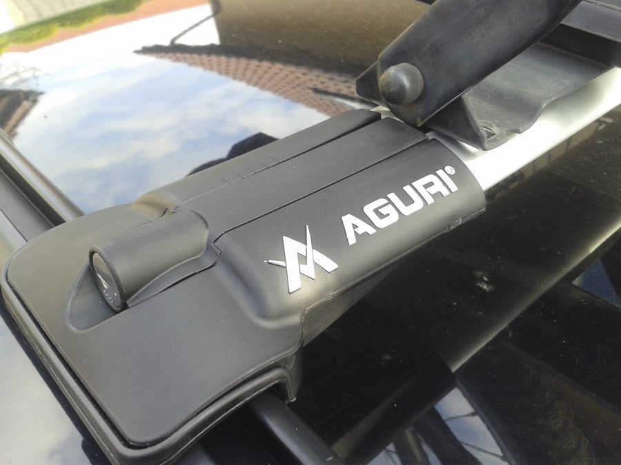

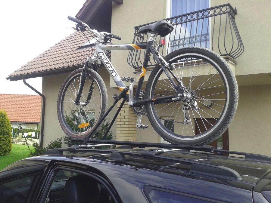

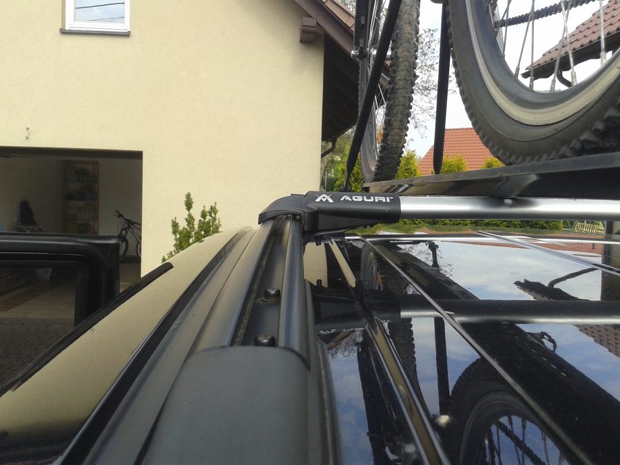

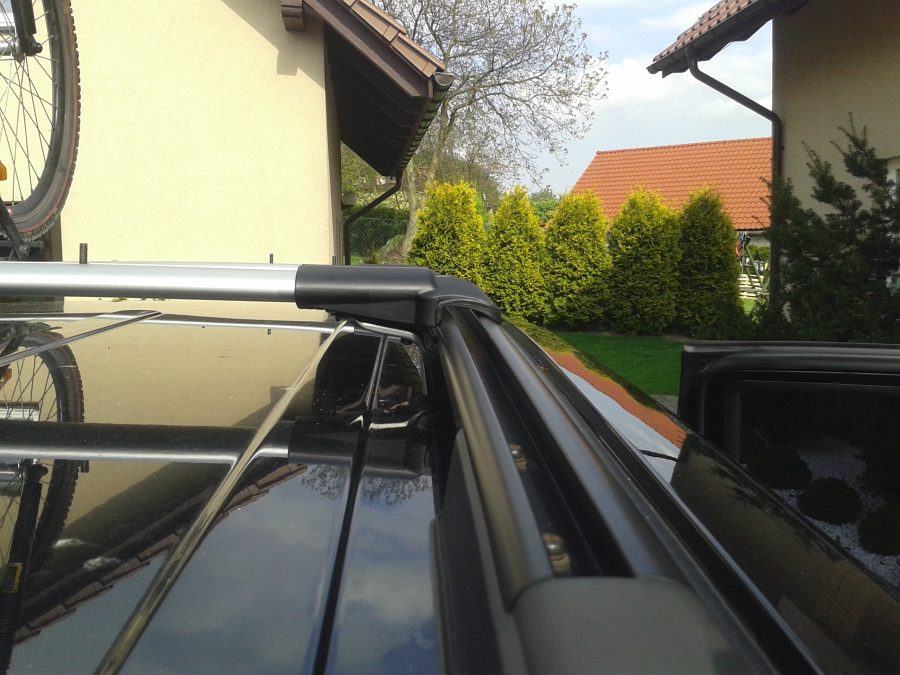

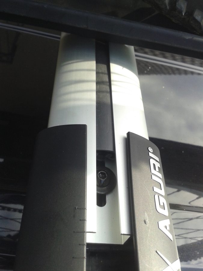

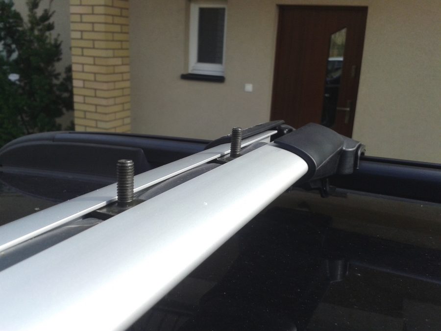

Często woziłem 2-3 rowery na bagażniku dachowym w Mondeo i teraz także do Kijanki kupiłem poprzeczki od karakala, ale plastikowe łapy pomiędzy relingami
a poprzeczkami bardzo wyginają się przy większym obciążeniu. Po za tym rynny starszego typu nie pasują uchwytami do poprzeczek o szerokosci 58-60mm.
Zdecydowałem się na inne rozwiązanie które jest droższe , ale znacznie pewniejsze.

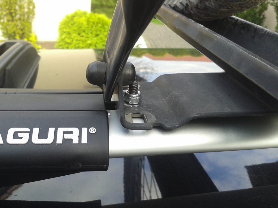

Kupiłem poprzeczki polskiej firmy Aguri dedykowane miedzy innymi do Sorento za 319 zł i śruby do mocowania starszego typu rynien na rowery.
Bagażnik ma gumowe wypełniacze pod śrubami do mocowania rynien, dlatego jest bardzo cichy w trakcie jazdy pow 120 km/h.
Tak to wygląda.

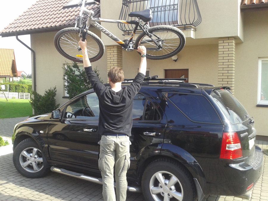

Aby samodzielnie założyć rower na bagażnik dachowy na Kijankę trzeba mieć co najmniej 190 cm wzrostu ! Jesli jest się niższym trzeba to robić w dwie osoby, lub nauczyć się stawać z rowerem na stopniach rur bocznych. Uwaga ! Kijanka wraz rowerem ma wysokość ok 280cm / z liftem do 300cm/ więc należy zwracać szczególną ostrożność przy niskich wiaduktach . Oczywiscie należy zapomnieć o wjazdach do podziemnych parkingów galerii handlowych.

KRISKRAK czy poprzeczki Aguri są proste czy może lekko wygięte w "banan" ?
Na powyższym zdjęciu nie wyglądają na proste.
Szukam w miarę solidnych prostych poprzeczek do kwoty 400zł i Aguri wpadły mi w oko.
