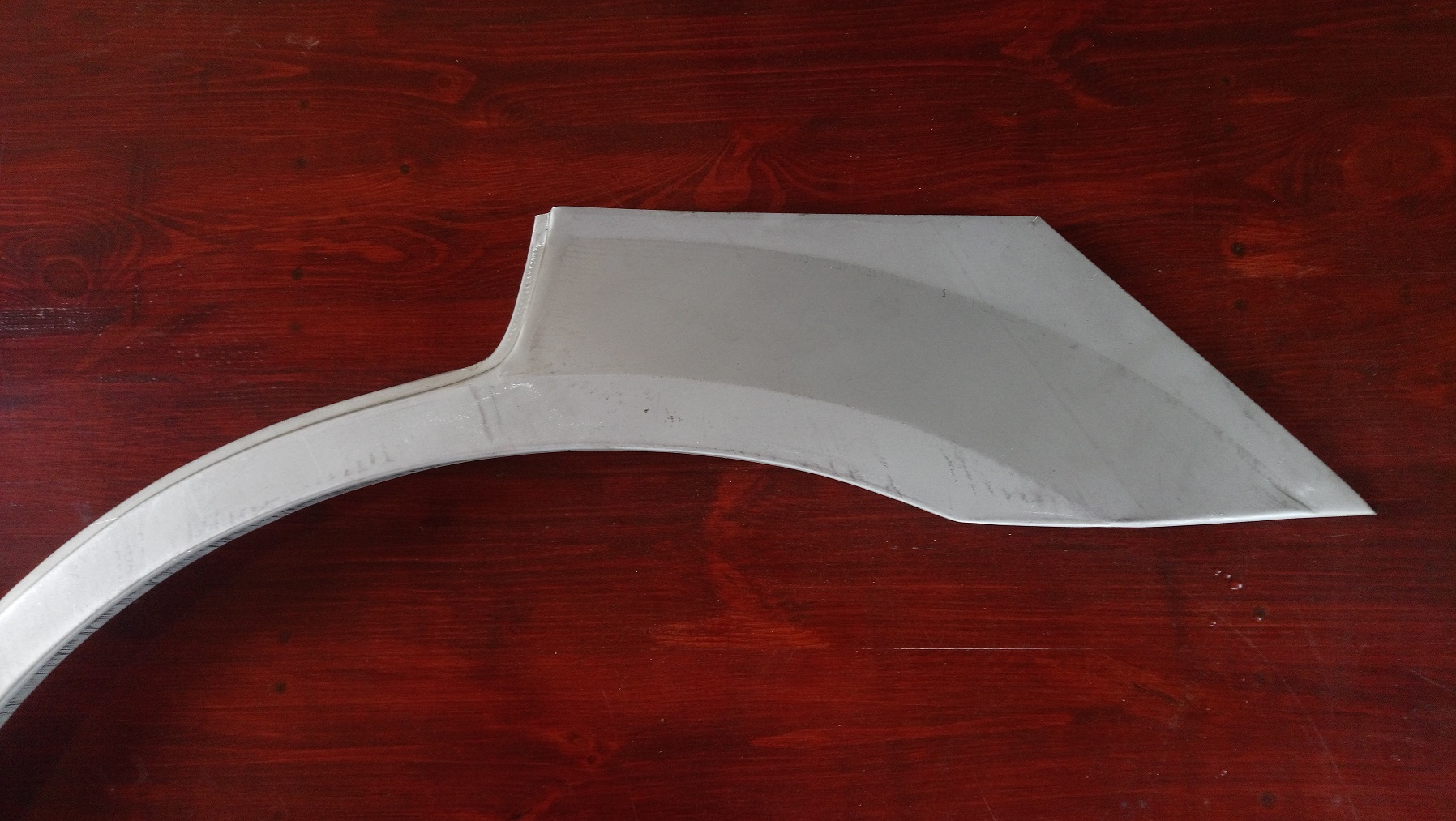

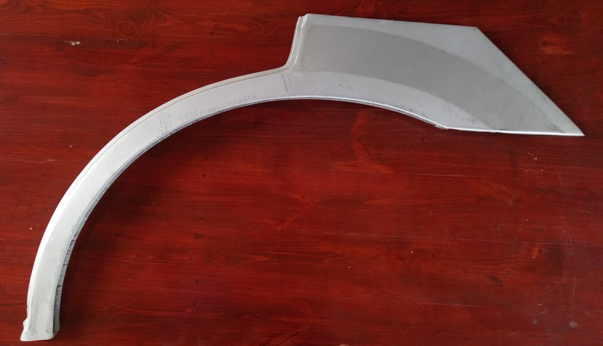

Na pewno wrzucę fotki jeśli blacharz nie zapomni zrobić fotorelacji z przebiegu prac :happy2: Dzisiaj żona dzwoniła,że przyszły reperaturki ,wrócę do domu to zrobię zdjęcie jak wyglądają
Aktualizacja: tak wyglądają, po niedzieli jadę szukac warsztatu który zajmie się wymianą i malowaniem . Reperaturki sa w ocynku i maja grubość 1,3mm mierzone suwmiarką
