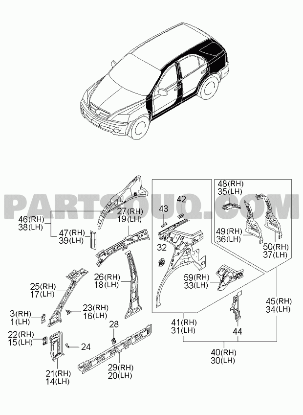

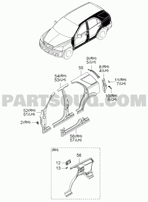

Re: Progi rdza.
Elementy od wewnątrz tylko w oryginale a przy nadkolach trzeba dorabiać . Zaraz sprawdzę . Można dostać w oryginale , ale zapewne drogo i trzeba długo czekać . Prościej kupić wycięte na allegro .Są jeszcze reperaturki , tylnych łuków występujących za drzwiami .

Re: Progi rdza.
Dzięki !
Najchętniej to bym po prostu znalazł kogoś kto by to wyciął w cholerę i wspawal tam jakiś profil stalowy albo co ...
