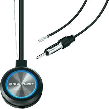

#33 Postautor: Konto usunięte » piątek, 22 grudnia 2017, 09:03
Witam,
Z racji braku oryginalnego radia, nie mam jak wysunąć anteny... nawet nie wiem czy działa :confused:
Radio działa mi średnio, szumy, gubi fale.
Znalazłem na portalu aukcyjnym taką antenę na szybę Blaupunkta.
Ktoś z niej korzystał? Warta swojej ceny (150zł z przesyłką).

#34 Postautor: Peter » piątek, 22 grudnia 2017, 11:51
Jeżeli wysuwana antena Ci działa, a jedynie nie masz opcji w radio jej wysunięcia, to czy nie lepszym rozwiązaniem było by zrobić sobie wyłącznik, podpinając zasilanie do niebieskiego przewodu wiązki, która idzie fabrycznie ? :hmm:

#35 Postautor: Konto usunięte » piątek, 22 grudnia 2017, 12:30
tzn ja nie wiem czy działa, nigdy jej nie wysuwalem.
W wolny dzień wyciągnę radio i spróbuje z tym niebieskim przewodem.

#36 Postautor: Peter » piątek, 22 grudnia 2017, 12:38
Zobacz, szkoda by było pchać się w niepotrzebne koszty. Opcja z wyłącznikiem o tyle będzie lepsza, że jadąc w kszaczory Ty decydujesz, czy ją złożyć, czy nie, niektórzy specjalnie robią wyłącznik. Jeżeli silnik jest sprawny, a sam bat nie będzie się wysuwał, po podaniu zasilania powinieneś usłyszeć prace mechanizmu.
