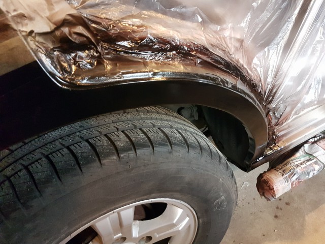

#32 Postautor: Ontario » poniedziałek, 4 września 2017, 09:11

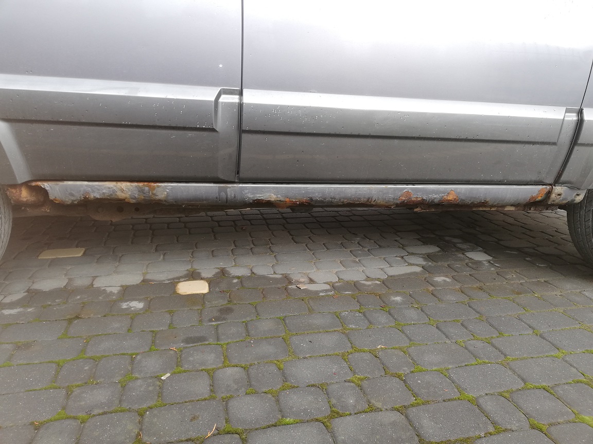

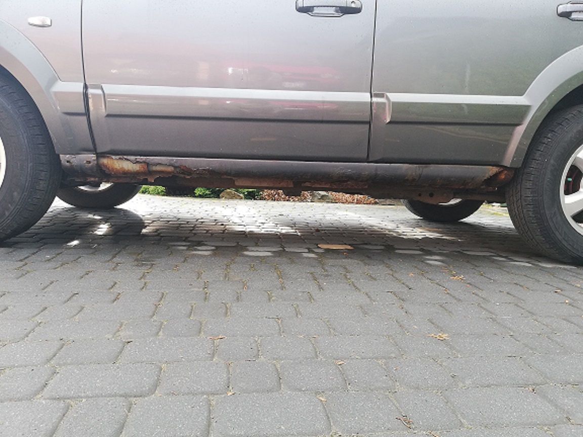

Po wizycie u blacharza :)

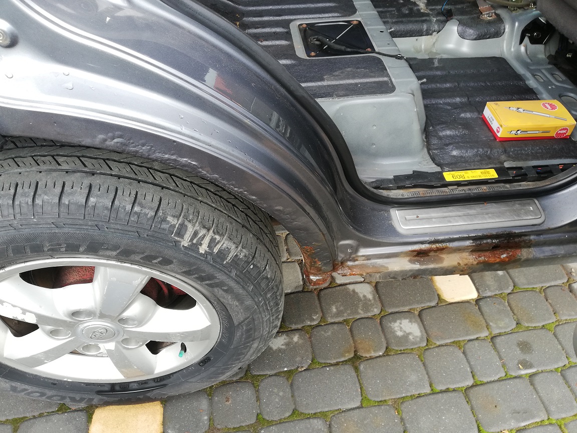

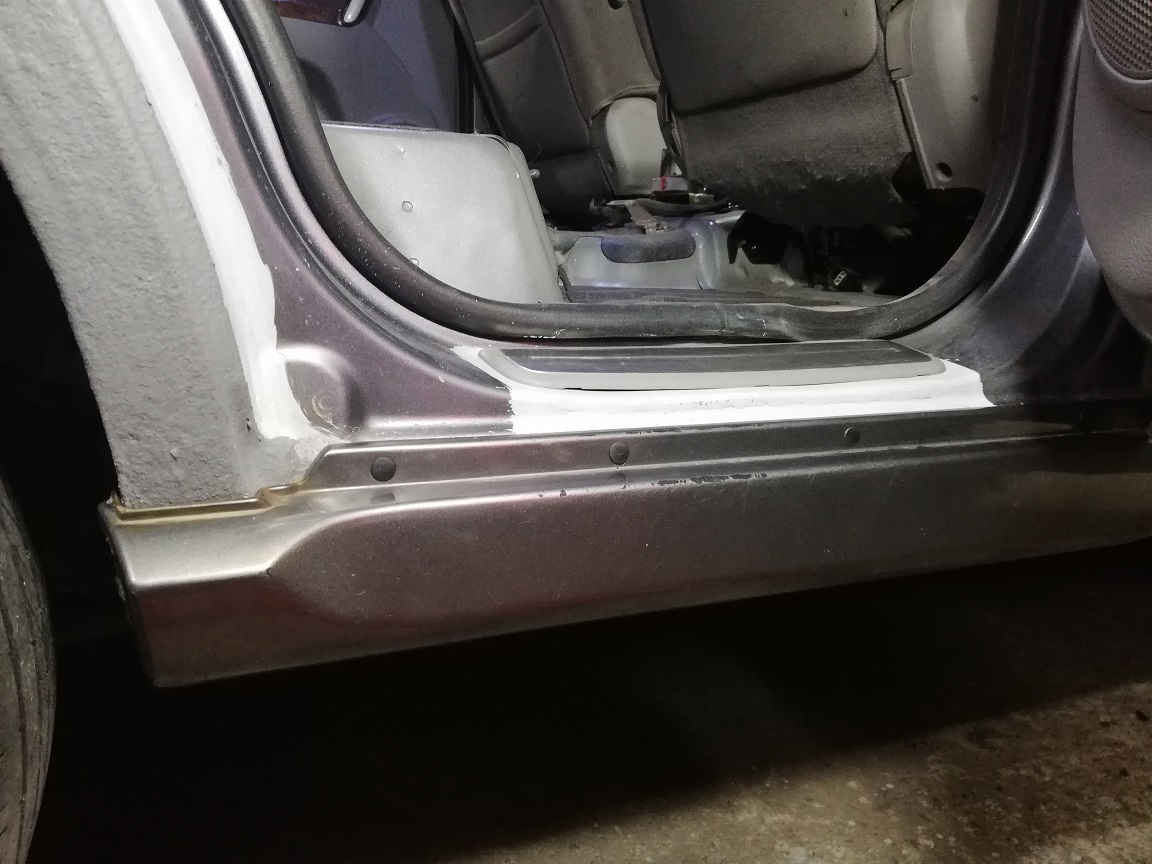

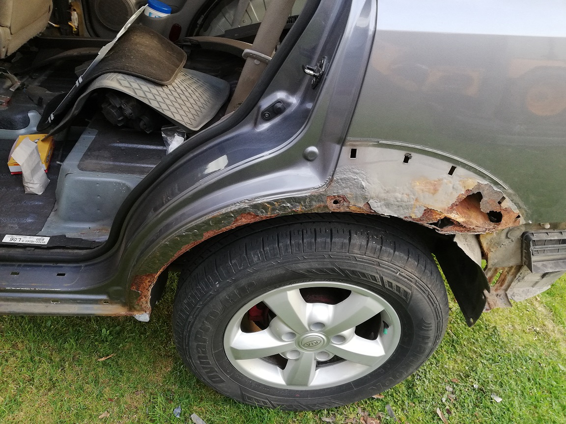

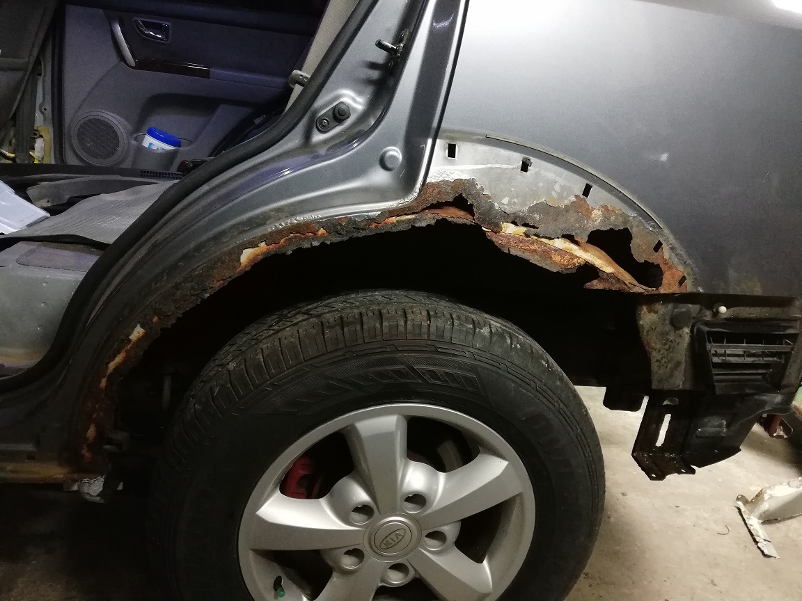

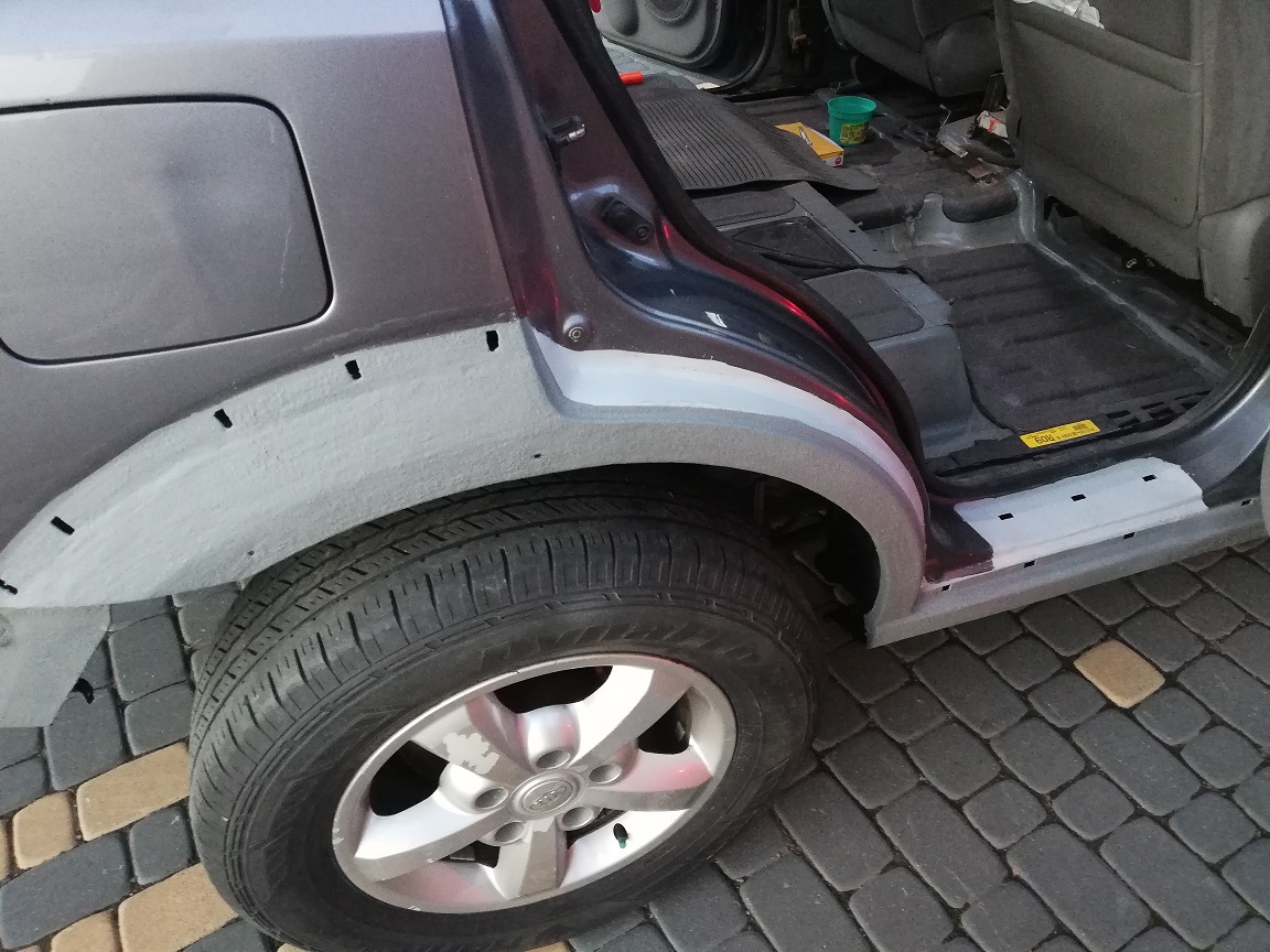

#33 Postautor: MKJ » poniedziałek, 25 września 2017, 17:17

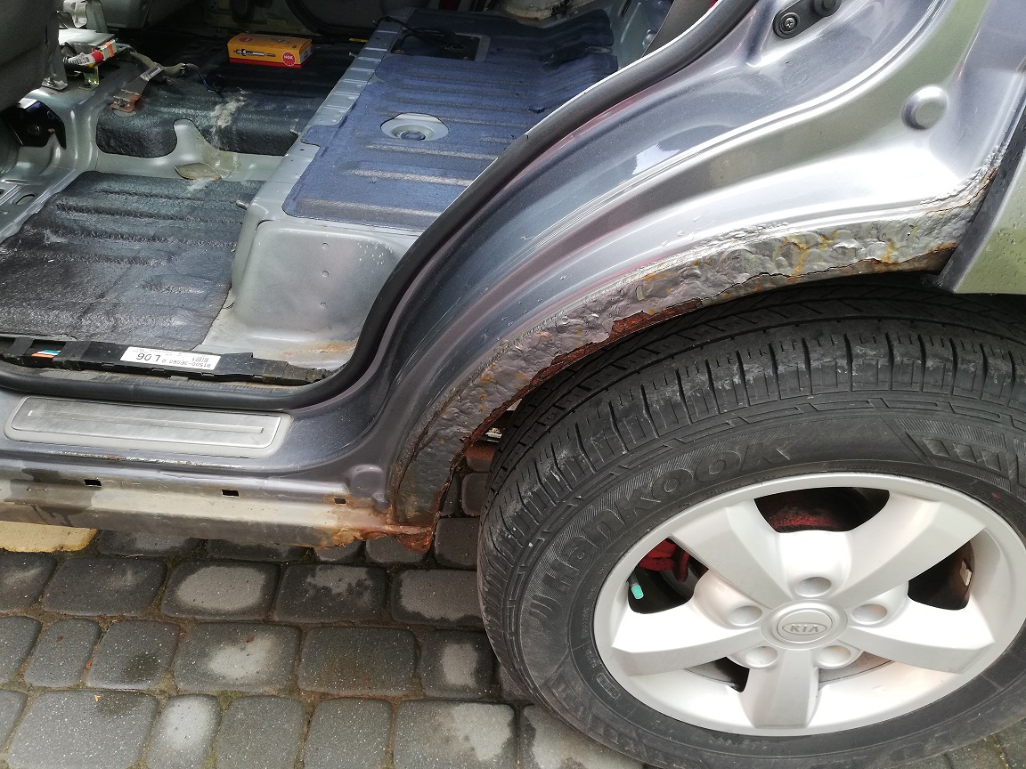

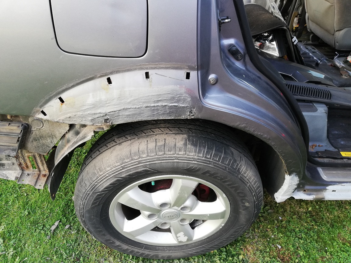

To i ja się pochwalę.
U mnie też była już tragedia, ale udało mi się z tym poradzić.
Tak było przed.
A tak wygląda efekt końcowy i satysfakcja że udało się naprawić samemu.

#34 Postautor: Ontario » poniedziałek, 25 września 2017, 19:00
No to moje nadkola nie wyglądały źle patrząc na powyższe. Tyle, że ja nie miałem możliwości ogarnięcia tematu samemu. Gratuluję...

#35 Postautor: MKJ » poniedziałek, 25 września 2017, 19:50
Dzięki.
Niestety żaden blacharz nie zrobi tego w weekend, a ja miałem tylko Sobotę i Niedziele na naprawę. Więc postanowiłem spróbować naprawić to sam.

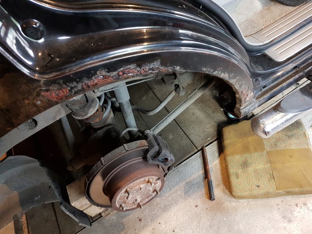

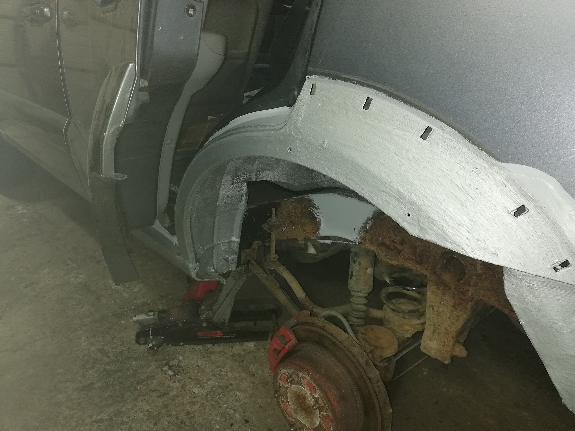

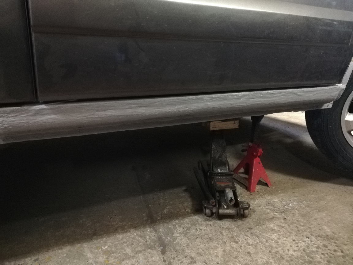

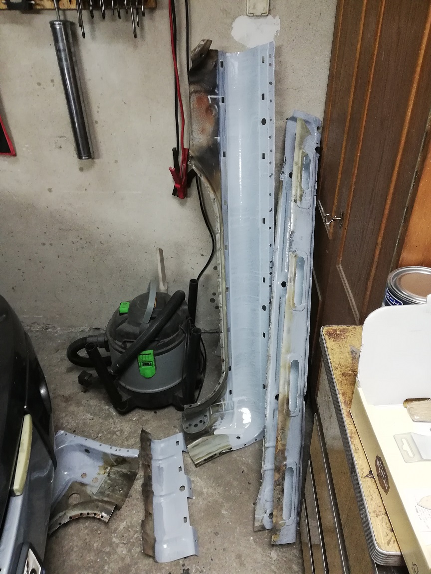

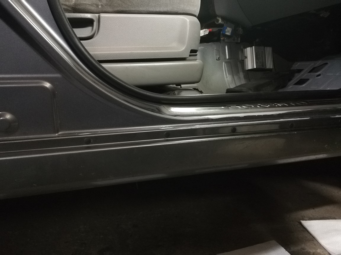

#40 Postautor: maly_dawidek » poniedziałek, 12 listopada 2018, 00:15

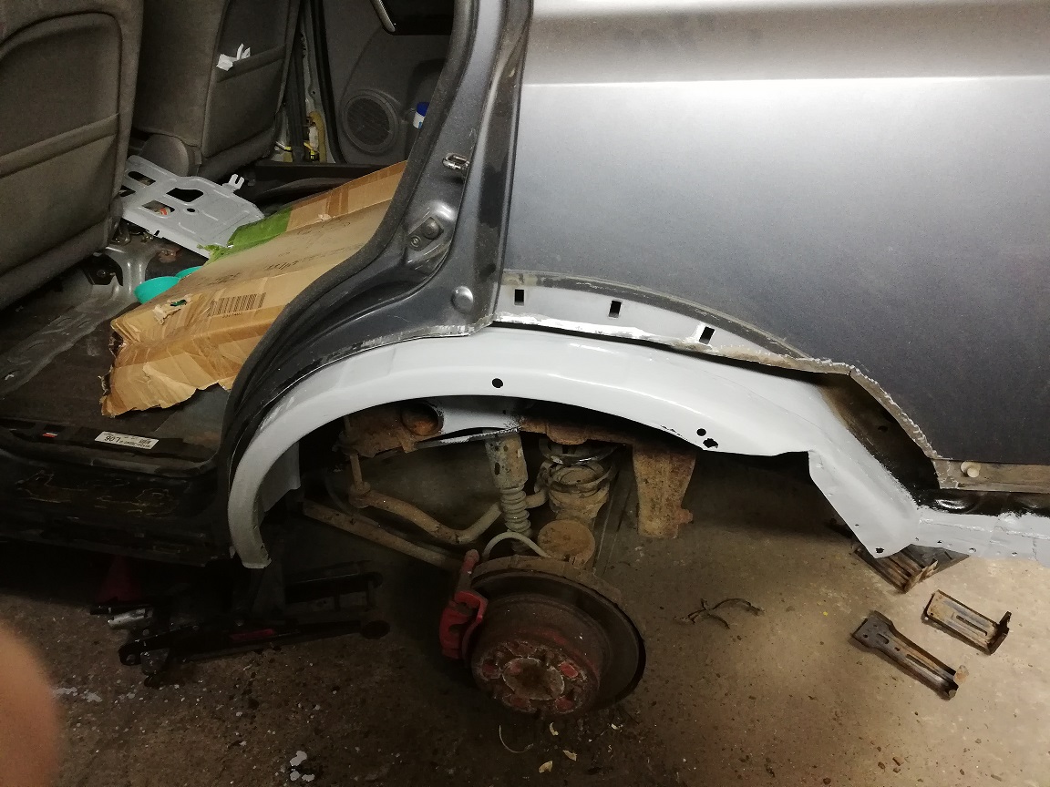

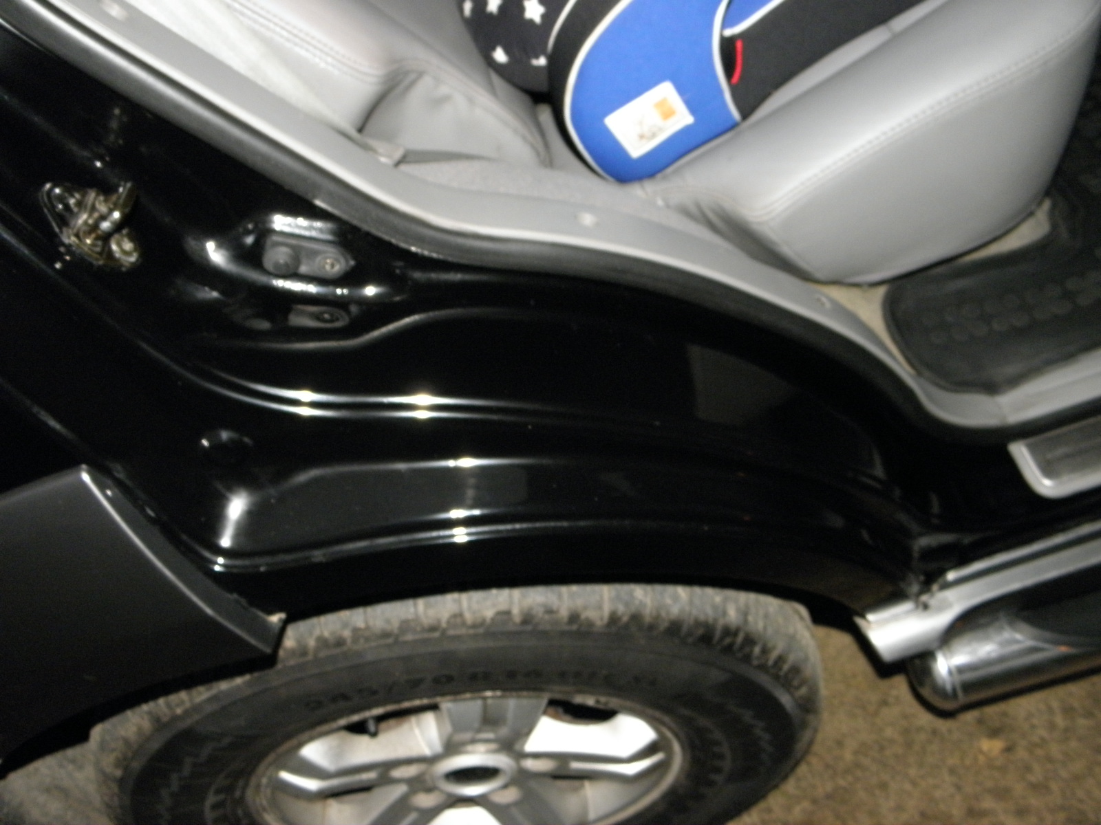

Dla tych co sie boją to dodaje zdjęcia swojej pracy swojego autka. Pracowałem 4 tygodnie popołudniami po 3 godzinki w tym tydzień po 10 godzin. Efekty oceńcie sami. Autko zapieczpieczone antykorozyjnie bardzo dobrze, a lakierowanie na wiosne całej karoseri.
Magik Koperfild :bye:
Re: Progi rdza.
#41 Postautor: Andrzej » poniedziałek, 12 listopada 2018, 00:32
Będzie jak nowy :)

Staram się jak mogę i jak potrafię i jak pozwala budżet. Chce nim trochę pojeździć więc staram sie zrobić wszystko jak najlepiej nie oszczedzając na chemii zabezpieczającej. Oprócz blacharki wymieniłem odboje tylne i łączniki stabilizatora, i z racji że czas i przebieg się skończył to wykonałem serwis olejowy z wszystkimi filtrami naturalnie.

#43 Postautor: androx » poniedziałek, 12 listopada 2018, 02:29
A jak ma się rama? Bo z blacharka to faktycznie się postarałeś. ale auto trzyma się kupy dzięki ramie!
Cholerne plastiki! Jak już spod nich wyjrzy rdza, to znaczy, że w środku wszystko przeżarte!
Przy okazji pytanie - jak się je zdejmuje i zakłada? Czy te plastikowe kołeczki do mocowania są jednorazowe?

#44 Postautor: maly_dawidek » poniedziałek, 12 listopada 2018, 08:52
Androx rama również została prześwietlona zewnetrznie i wewnetrznie endoskopem. Były dwa miejsca które również naprawiłem, znajdowaly się one zaraz za skrzynią biegów w podłużnicach głównych, reszte ramy jest w bardzo dobrym stanie. Korozja została wycięta i wstawiona nową blachą odpowiedniej grubości jak i również wzmocniona aby w przyszłości nie było problemów. Na wiosne oczyszcze reszte ramy z nalotu rdzy i zabezpiecze ją przed korozją odpowiednimi środkami.
Co do plastików to zdejmuje się je łatwo. Kołeczki są niby jednorazowe lecz od wewnątrz się je ściska i wychodzą. Ja z kolei dawałem wszystkie kołeczki nowe. Jedyny problem jaki mialem to z nakladkami progów ponieważ górne mocowania kołeczków sie pourywały dlatego zastosowałem inną technike mocowań ich co widać ja zdjęciach jak ktoś sie dobrze przyjrzał.

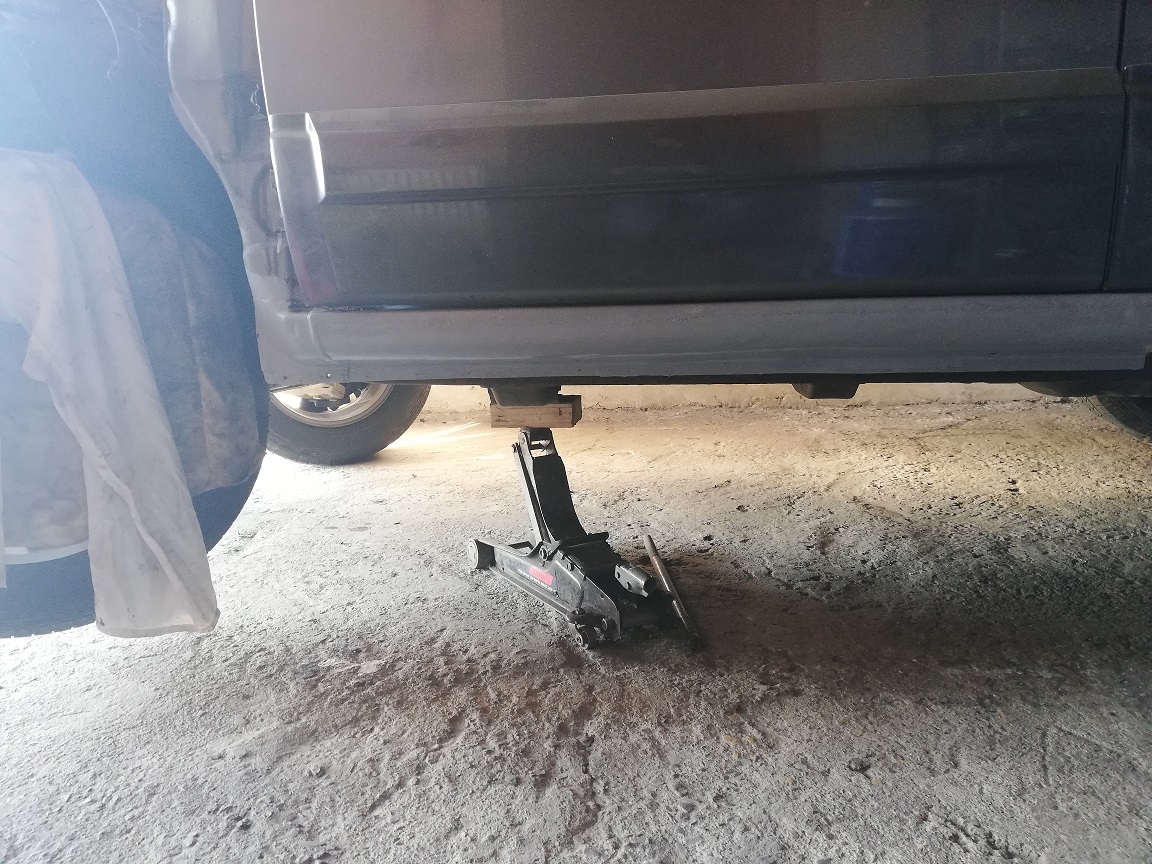

Napisz, jeśli nie tajemnica, czym odrdzewiałeś i jakiego podkładu użyłeś? Szczególnie z odrdzewiaczami są liczne problemy, złe albo źle zastosowane - potrafią zepsuć efekt roboty. Na forach są liczne dyskusje, ale zgody w nich nie ma...
P.S.
Jakiego podnośnika (udźwig i wysokość unoszenia) i kobyłek użyłeś? Czy polecałbyś takie, czy może jednak inne?
