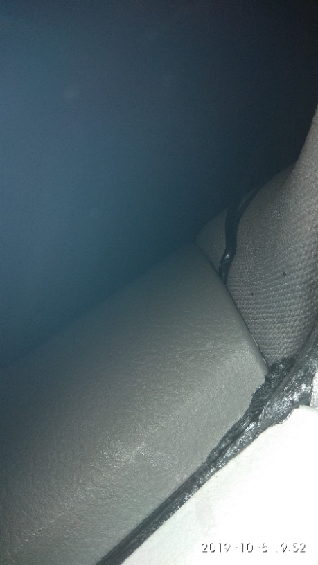

#30 Postautor: Sajmon27 » wtorek, 8 października 2019, 20:07
No i cieknie nadal. Panowie zabezpieczyli styk szyby z budą a jak podsufitka była mokra tak jest cały czas.
