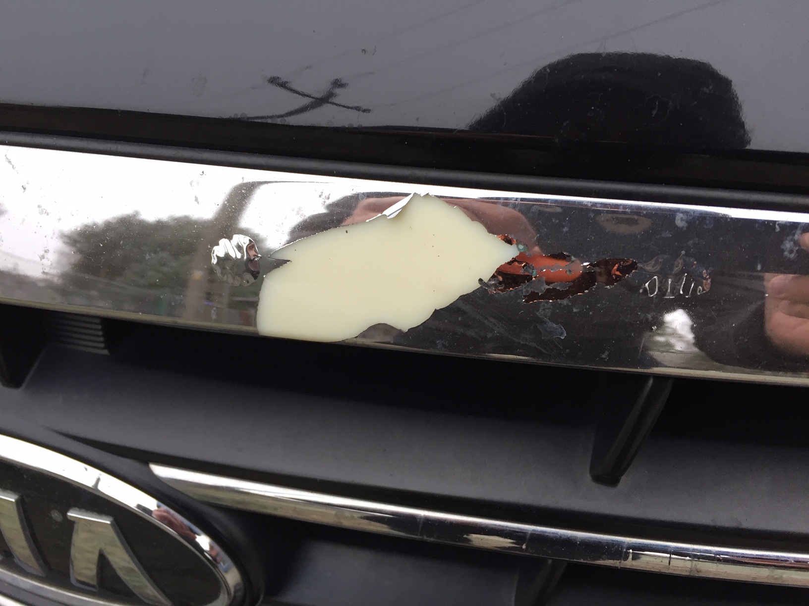

Jak chcesz taniej , to kup używana tylną , są ładne a uchwyt jest taki sama jak w przedniej i przełóż ,

W poliftowych chyba mają grubszą warstwę , bo są idealne.

Są w Polsce firmy, które się zajmują napylaniem metalu na plastik. Może by takie klamki odnowili. :think: Trzeba by tylko sprawdzić, z czego są zrobione. Powinno być oznaczenie tworzywa. Postaram się jutro podpytać, bo mam znajomego co w tym robi.
[edit]
Znajomy powiedział, że u niego nie napylają chromu, a jedynie lakierują UV. Powłoka taka jest za słaba na klamkę samochodową.

U mnie były bąble od początku kupna. Miesiąc temu oddałem na myjnię i woda pod ciśnieniem uszkodziła chrom. Miesiąc siedziałem na necie i szukałem rozwiązań. Na zamienniki niema co liczyć, używek trochę jest ale w kiepskim stanie i kosztują blisko 200 zł. Zostaje wyczaić znośnie całą używkę albo oddać do renowacji ale to koszty przewyższą na pewno 200 zł. Zastanawiam się nad gumą w sprayu i przy okazji nałożę sobie na koła. W 200 zł powinienem się zmieścić a w bonusie zmiana wyglądu na jakiś czas :)

U mnie było dokładnie w tym samym miejscu na grilu i dodatkowo klamka od strony kierowcy w przednich drzwiach wewnętrzna. Grill udało mi się znaleźć w bardzo dobrej cenie używany, zapłaciłem za niego 150 zł i nie ma skazy więc po temacie, ale klamka została, na aledrogo można kupić za 40 zł ale boję się ściągać tapicerkę.
Wkurza mnie jeszcze antena ale tutaj ciężko cokolwiek wymyślić najprawdopodobniej odżałuję i kupię nową, lubie jak wszystko jest tak jak powinno.

Do anteny kup bat i przełóż .

Wkurzyłem się, zeskrobałem chrom (nie polecam niecierpliwym) i pomalowałem.
Re: Co z tymi "Chromami"???
#28 Postautor: Marek » niedziela, 25 sierpnia 2019, 13:16
Na pewno lepiej tak niż z odpadającym chromem .
