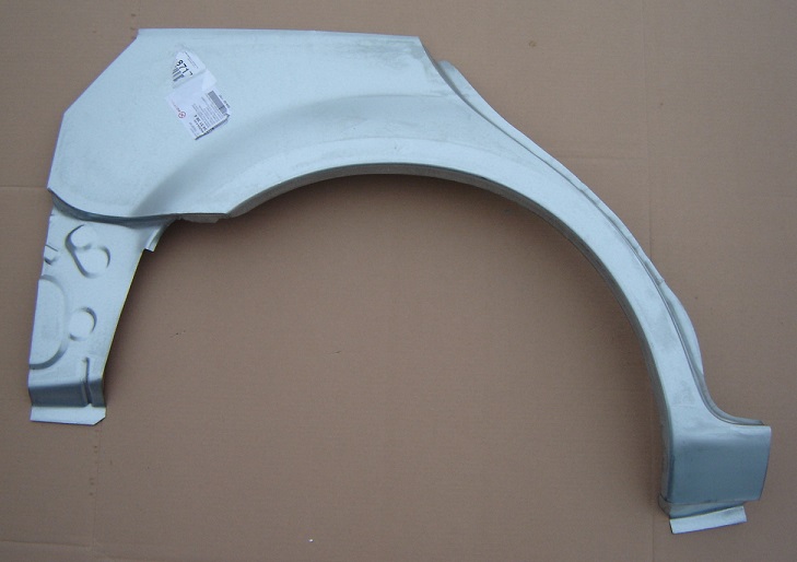

Nie miałem w rękach reperaturki, żeby przymierzyć do kijanki, zrobiłem tylko szablon na Mazdzie i przyłożyłem do swojego auta. Promień łuku jest podobny, sam łuk trochę oczywiście krótszy niż w Sorento. Gdybym miał robić jeszcze raz tylne błotniki w Sorento to wolałbym chyba przerobić reperaturki od Mazdy niż robić szablon i wyklepywać z blachy. Dodam jeszcze, że ja miałem Mazdę z 2006 roku w sedanie.

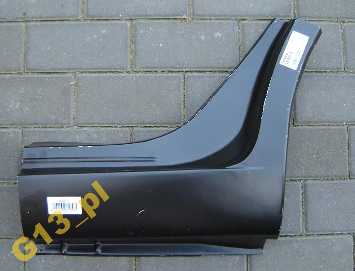

#23 Postautor: cus10 » poniedziałek, 8 maja 2017, 11:23
Wyszło super ale czy klepania- raczej docinania.
Kupiłem te na all...
http://allegro.pl/mazda-6-kombi-reperat ... ZDQxMTY%3D
95+23 zł
i profilaktycznie te
http://allegro.pl/mazda-6-02-07-reperat ... Yzc5MzI%3D
65+23zł

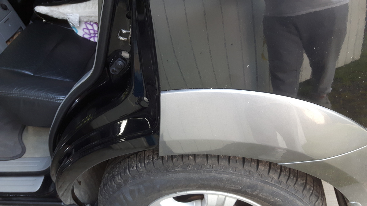

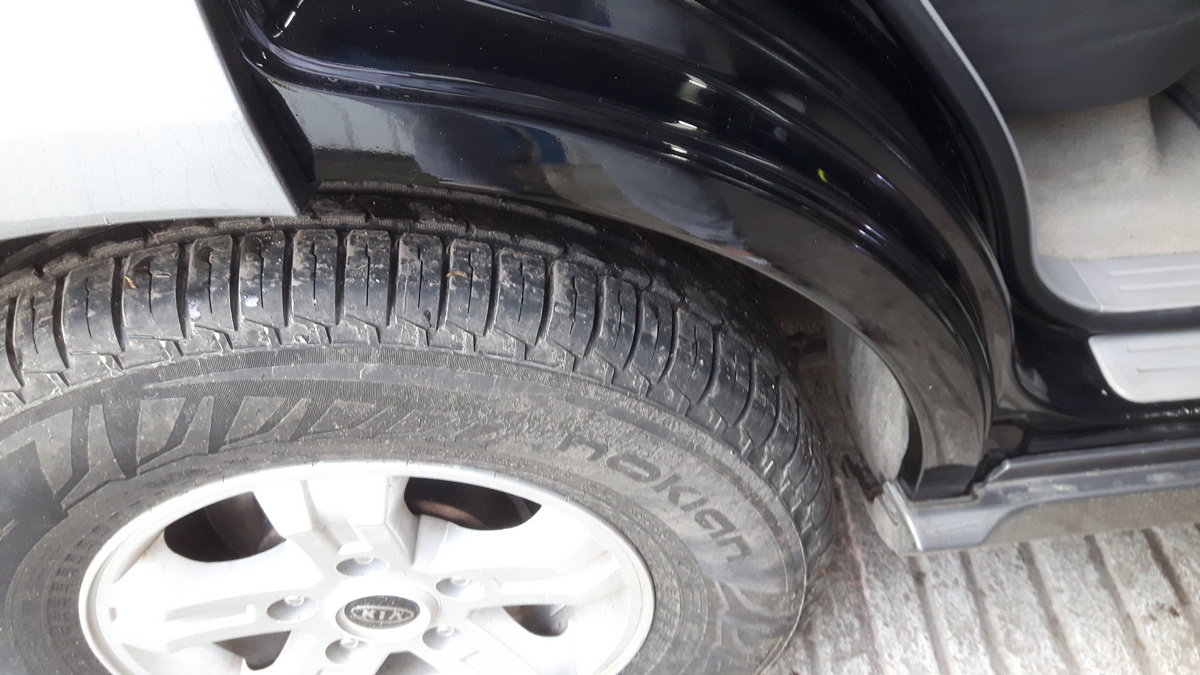

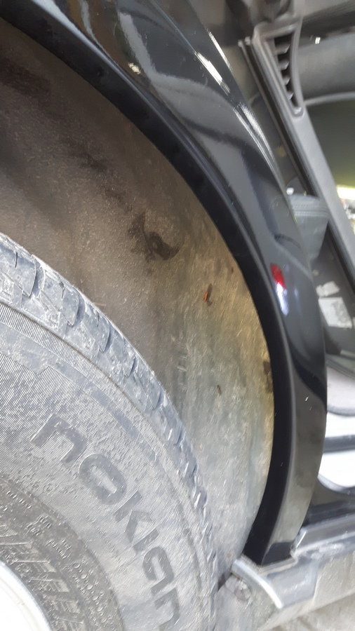

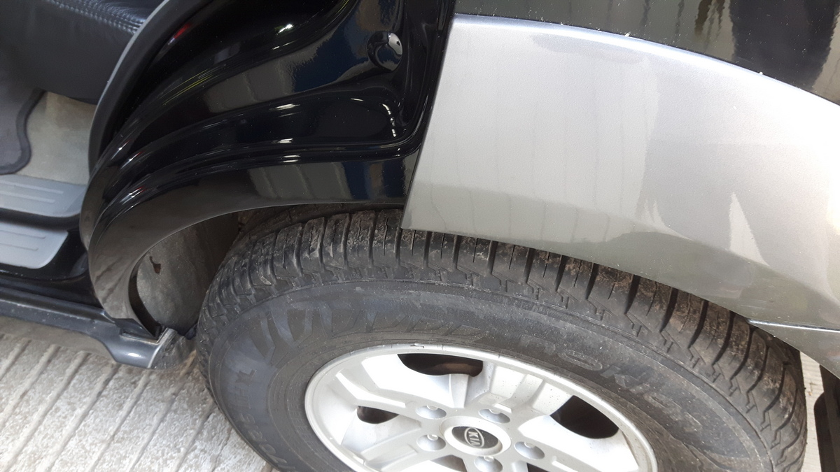

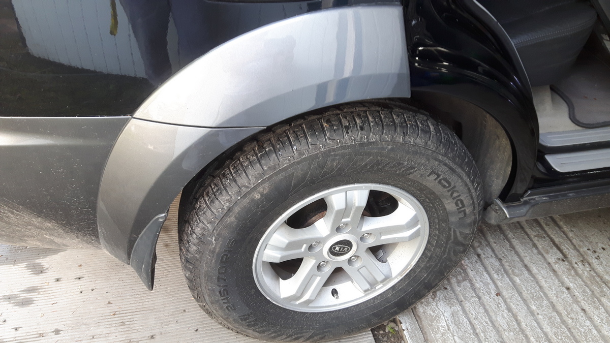

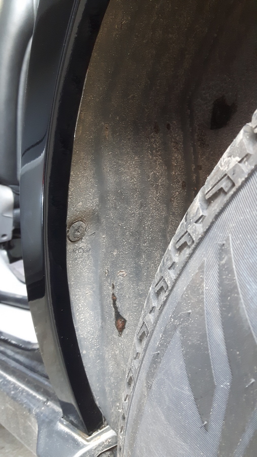

#25 Postautor: cus10 » czwartek, 18 maja 2017, 14:33
Jak obiecałem tak wrzucam efekt końcowy zastosowania reperaturek z mazdy 6 do sorenciaka. Profil Li P :rolley:

#26 Postautor: Student_x » czwartek, 18 maja 2017, 19:23
To teraz jeszcze napisz które są potrzebne i czy te progowe też pasują. Jak z cięciem , co trzeba ciąć , ewentualnie jakies fotki w trakcie pracy? Sam robiłeś , czy blacharz, co o tym mówił i jak szła robota?

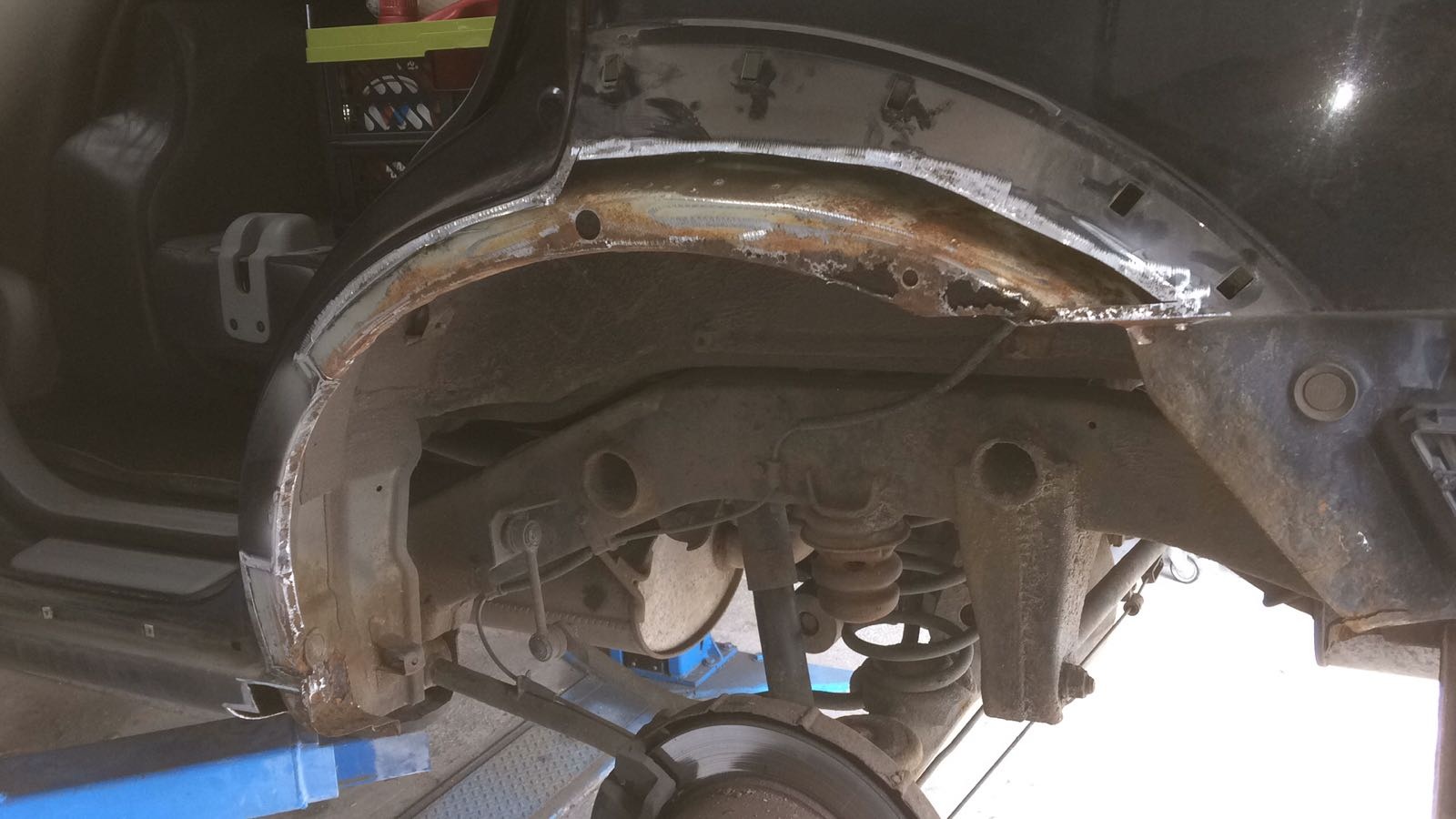

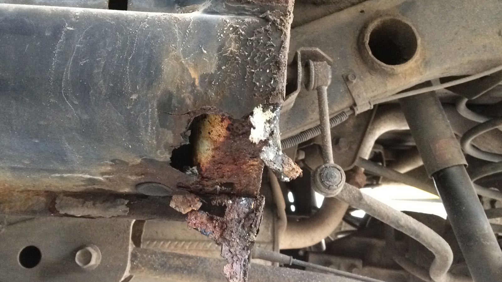

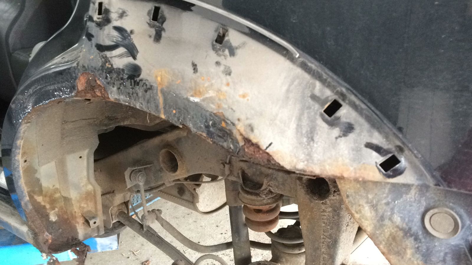

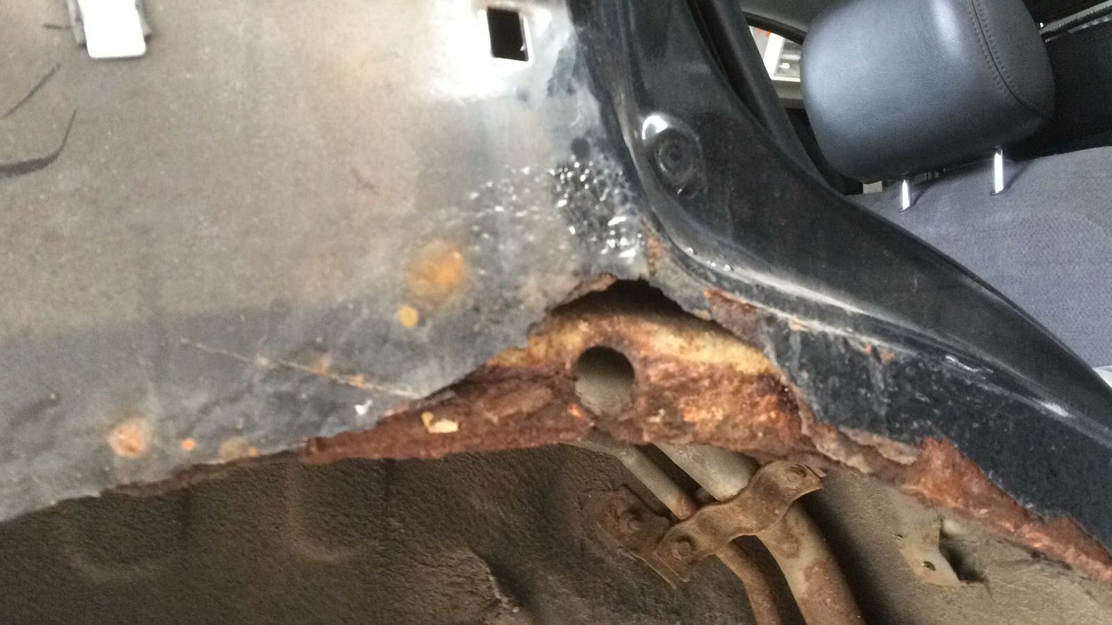

#30 Postautor: cus10 » sobota, 20 maja 2017, 14:55

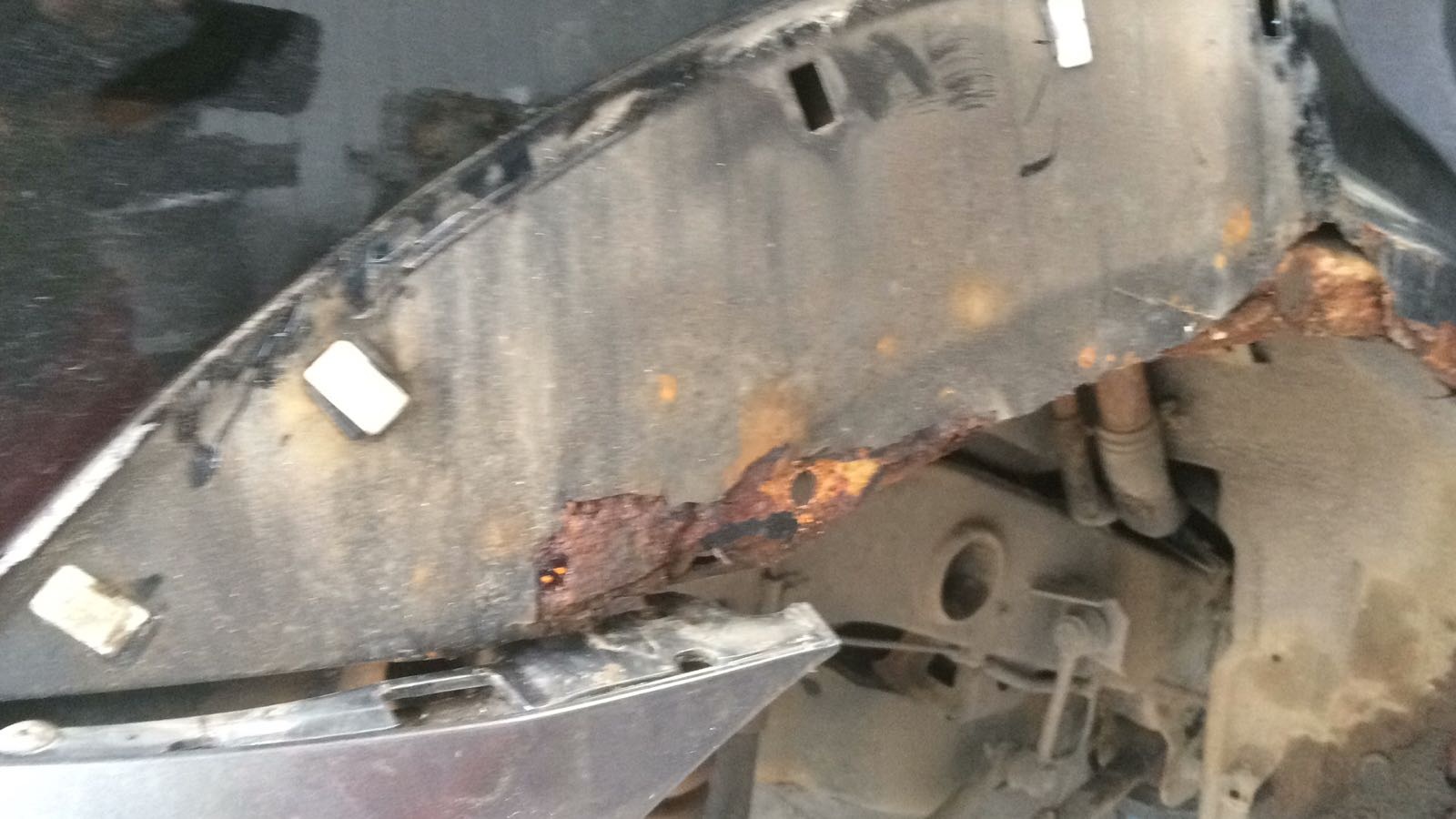

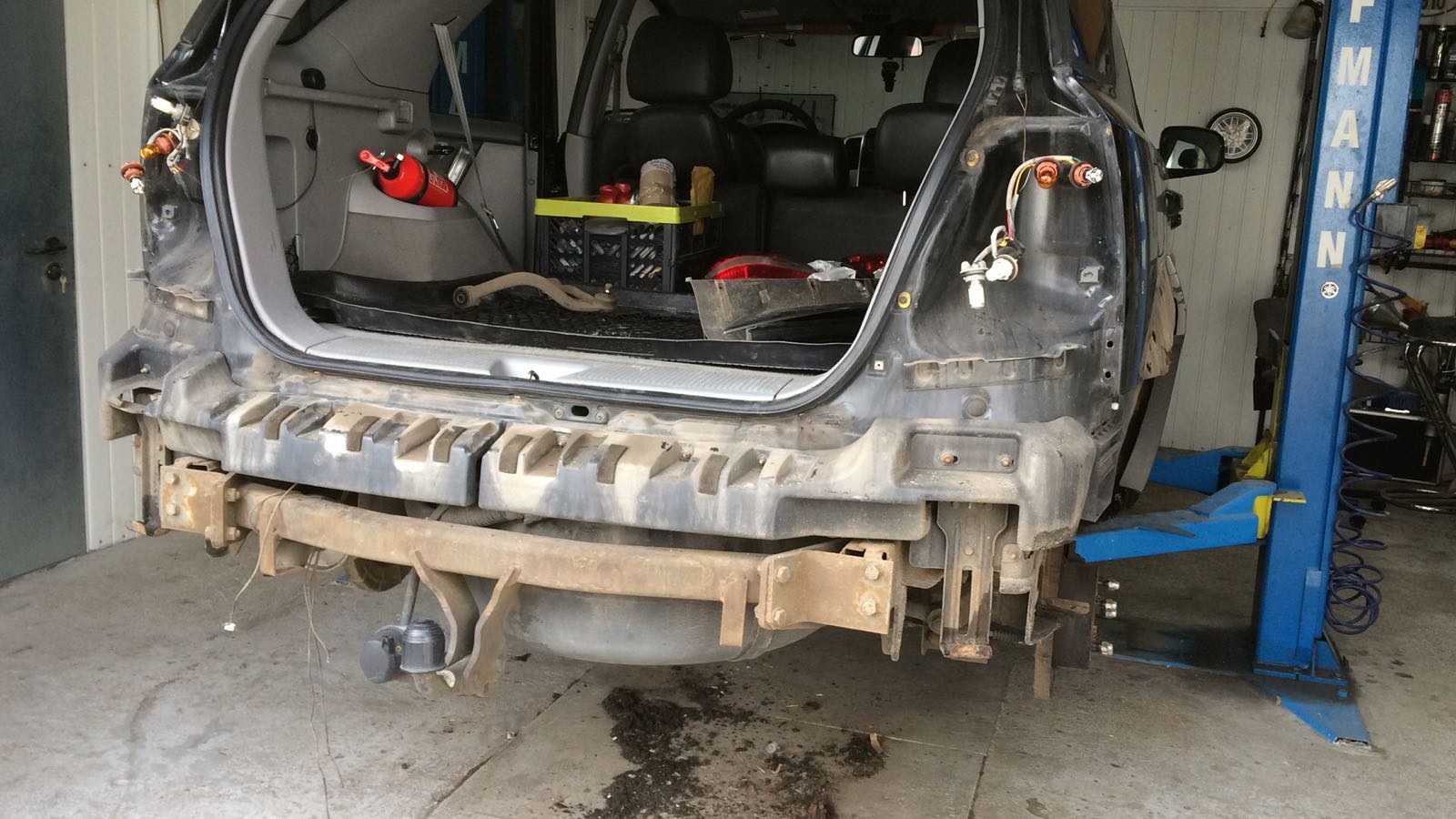

Jeśli kogoś ciekawi to przymierzałem się do tego "jak pies do jeża".
Jak się coś czy cuś ruszy to dobrze byłoby wykorzystać okazję i zrobić co można za jednym
zamachem. Zebrałem wszystkie możliwe "zabawki " i do "piaskownicy".
Nie będę się rozpisywał bo w większości jesteśmy wzrokowcami ale ze słów mojego
majstra wynika, że trzeba "porzeźbić" by reperaturkę z mazdy wszczepić do kii.
Co reperaturka dedykowana to nie wszczep. Ale do rzeczy:

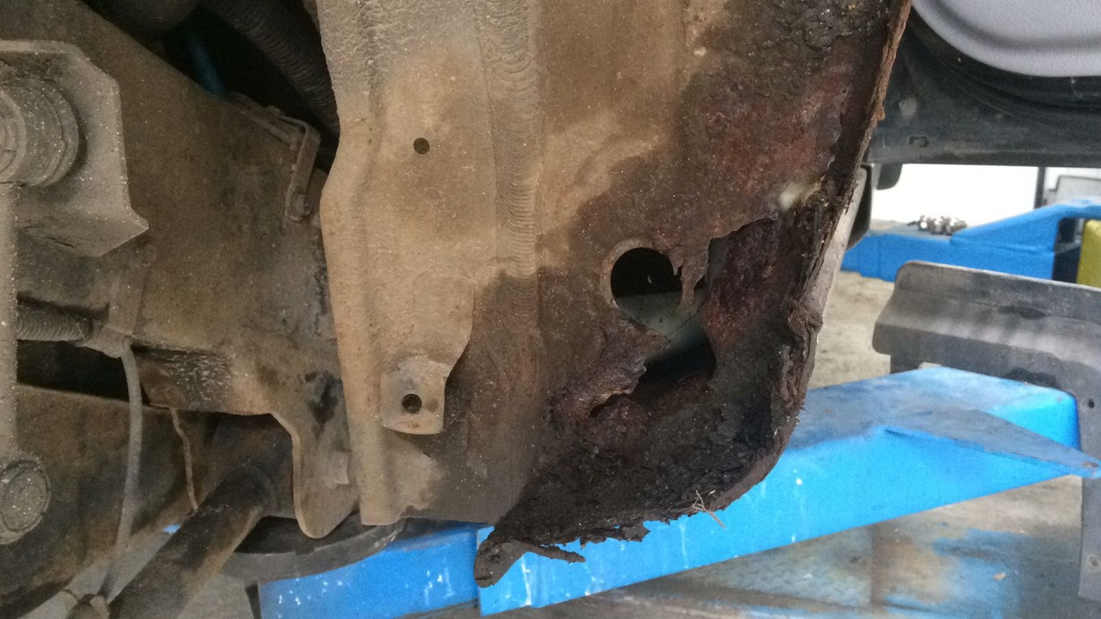

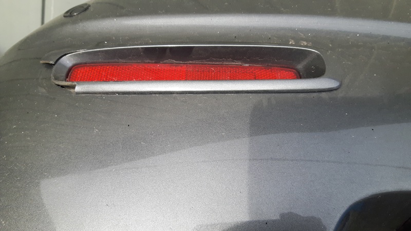

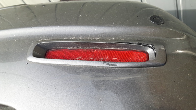

Przy okazji wymiana odblasków zmęczonych (nie przez mnie)
Już nie mogłem na to patrzeć to co widać:

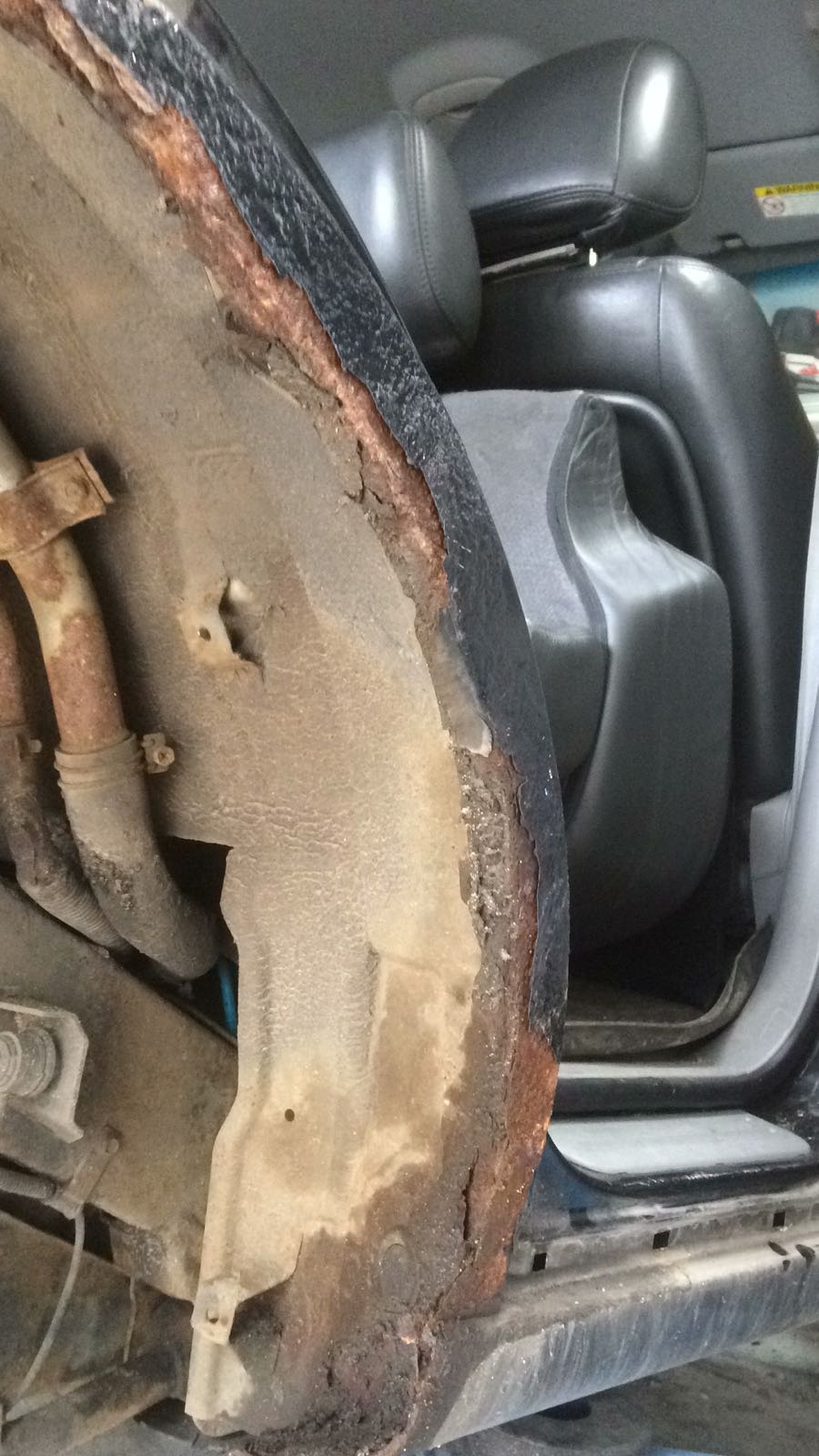

A tego czego nie widać ........
Operacja nieunikniona .... i ostre cięcie
Potem leczenie ....
