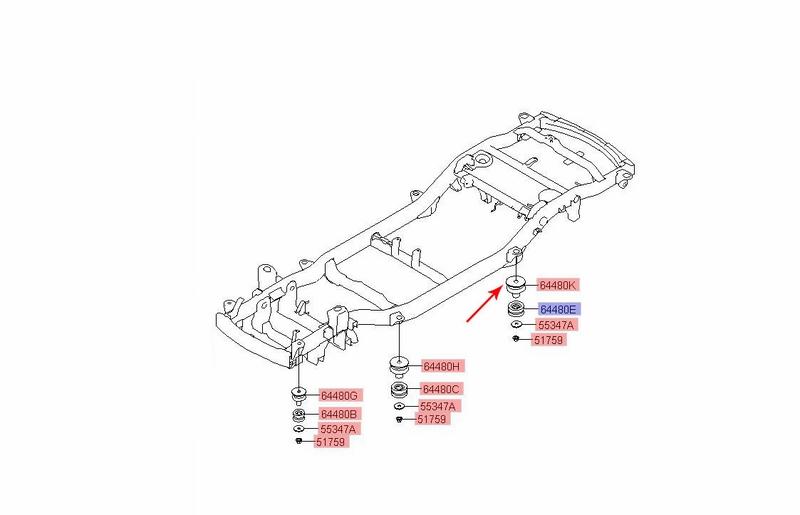

Panowie szukałem na forum, ale nic oprócz tego tematu nie znalazłem więc piszę tutaj.

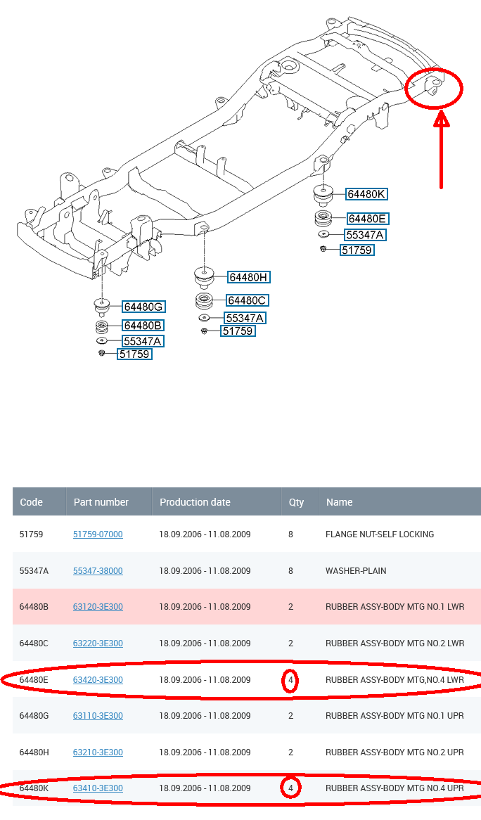

Pytanie pierwsze to jakie mocowanie idzie na sam tył- miejsce zaznaczone strzałką?
Patrząc na ilość części 64480E i 64480K (4 zamiast 2 ) zgaduję, że takie idą też na sam tył :hmm: ale dlaczego by tego nie zaznaczyli? Czy źle kombinuję? Ale jeśli źle to dlaczego 4 szt. zamiast 2?
Kolejne pytanie czy ktoś z Was kupował już gdzieś te elementy? Sprawdziłem na szybko kilka hurtowni, allegro i Ebay to nie ma nic.
Jutro podpytam w ASO jak to wygląda.
SOR mod.png (85.35 KiB) Przejrzano 3706 razy
Re: Mocowanie nadwozia do ramy
#6 Postautor: Marek » środa, 30 czerwca 2021, 23:10
Wszystkie plus nakrętki .

No to samo co na tym zrzucie co dałem.
Pytanie czy te po 4szt. idą na tył tak jak mi się wydaje bo nie jest to jakoś zbyt jasno zaznaczone na schemacie :hmm:
#8 Postautor: Marek » czwartek, 1 lipca 2021, 23:13
To jest komplet jednej strony tył;
841833E000
841813E000
MT144256
5465928000
Teraz zauważyłem że Twój to inny rocznik . To bez VIN nie sprawdzę. Ale porównam. Niestety bez VIN tych poduszek co zaznaczyłeś nie pokazuje. Widocznie są jakieś różnice.
