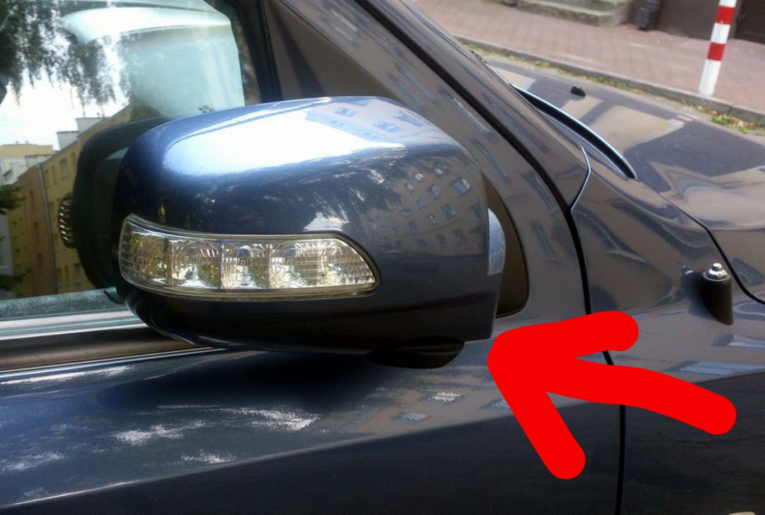

#8 Postautor: Andrzej » sobota, 19 stycznia 2019, 20:49
Należy dokładnie wyczyścić z brudu plastik od spodu lusterka i z tego co jest przymocowane do drzwi gdy lusterka są złożone . Tam jest dosyć wąsko i zbiera się brud z drogi.
Ja używam składanie lusterek kilka razy dziennie , za każdym razem parkuję ze złożonymi lusterkami i nie mam z tym problemu .
Zdarza się że jeśli jest mokro i na drugi dzień jest mróz to mogą lekko przymarznąć i wtedy ja je trochę odciągam ręką , jeszcze nigdy nic się nie stało .
