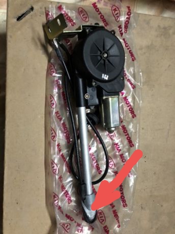

Mam wielką prośbę, bo majstruje nową, stałą antenę do mojej Inez, ale aby wszytko się piknie zgrało i wyglądało jak fabryczne potrzebował bym wymiary tej tulei (taka ze skośnym ścięciem) która od spodu dociska się do nadkola. Zrobiona jest z aluminium chyba.
Potrzebuję podstawowe wymiary:średnicę zewnętrzną i wewnętrzną, wysokości i głębokości otworów.
Ma ktoś może to ustrojstwo na zewnątrz i może zrobić prosty szkic wymiarów?
Był bym wdzięczny.

Chodzi mi o tuleje wskazaną strzałką.
Potrzebuję jej wymiary wewnętrzne, będę zarabiał przyłączę które tak jak antena, przejdzie przez te tuleje.

Ja mam antenę na stole.
otwór wewnętrzny 16 mm, na zewnątrz 22 mm.
Jakbyś potrzebował inne wymiary pisz....

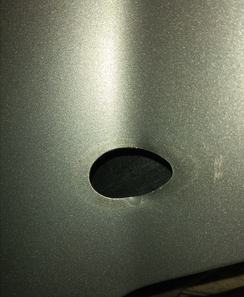

Gdyby ktoś potrzebował wymiary otworu w błotniku na antenę to wynoszą one 35 mm na 20 mm.

Jakie głębokości obu otworów?
