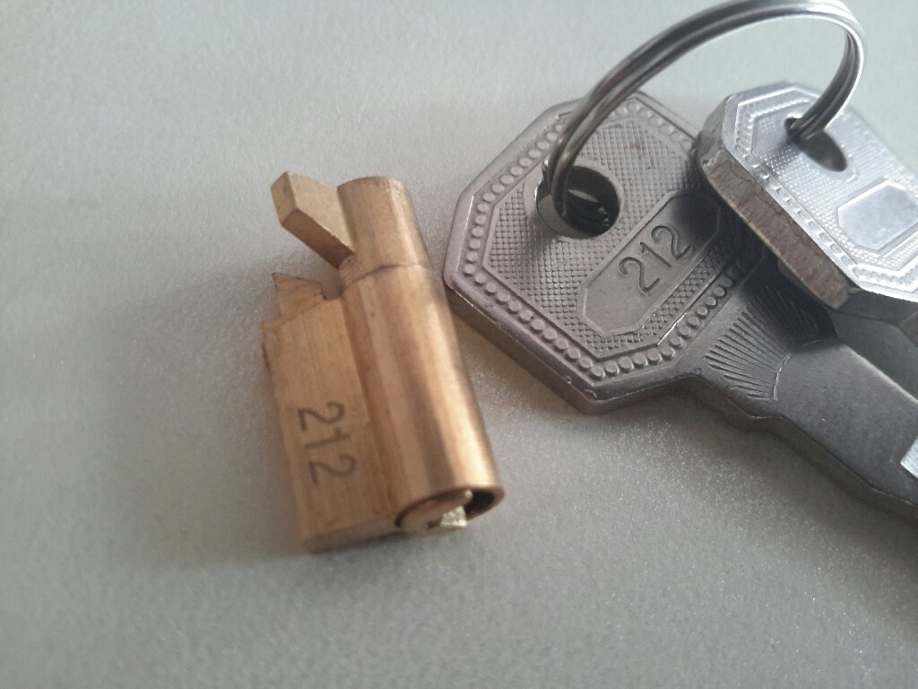

Chyba,że masz ten typ haka to wtedy:
http://allegro.pl/ShowItem2.php?item=6582837181

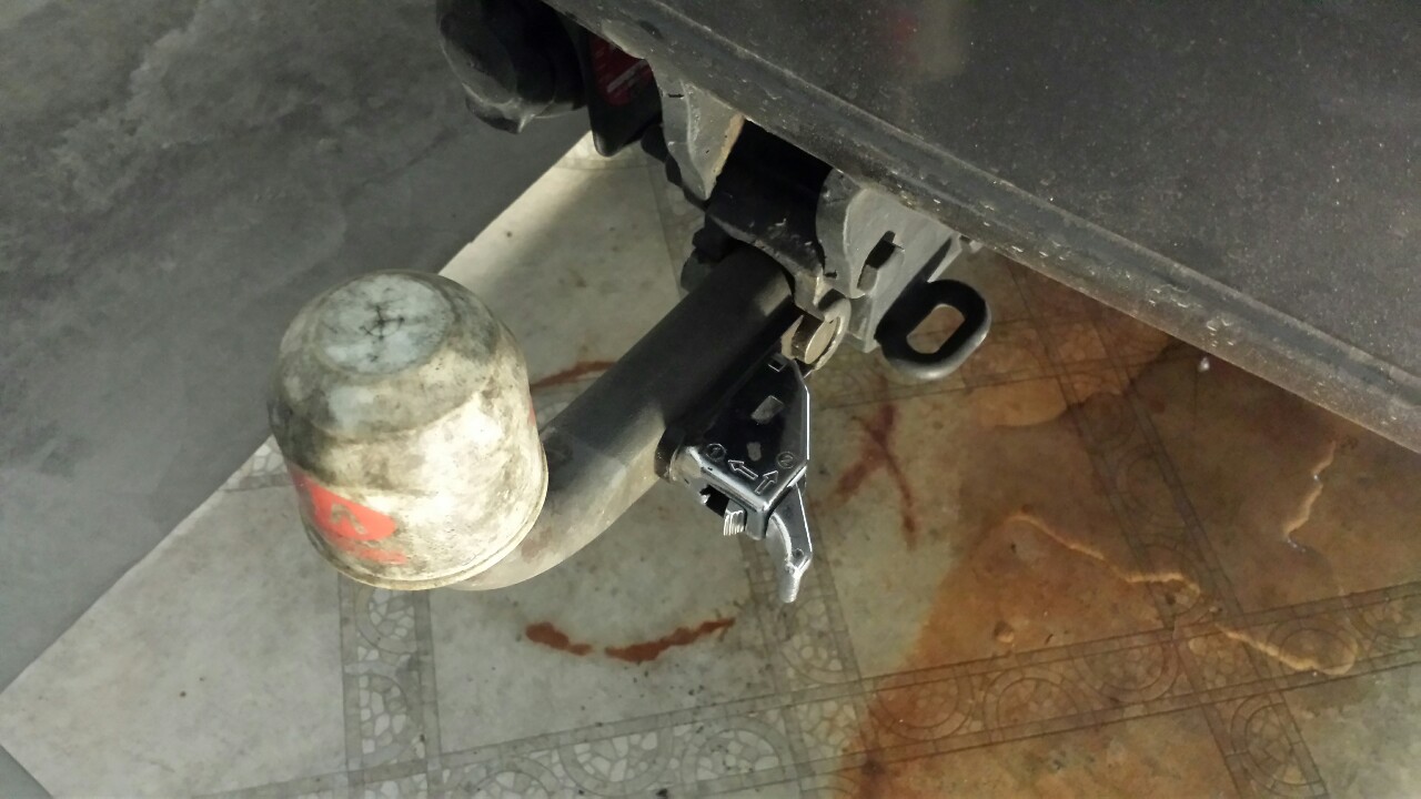

YatoInda
Posty: 331
Skąd jesteś: Świebodzin
Przebieg (km.): 220000
Been thanked: 13 times
Re: Hak - jak go wyciągnąć
#6 Postautor: YatoInda » sobota, 21 lipca 2018, 15:47
Taki jak mam

alwo76 pisze:Chyba,że masz ten typ haka to wtedy:
Nawet mi do głowy nie przyszło że tak można :).
Tylko gdzie się zakłada tą wkładkę ?

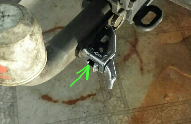

alwo76
Posty: 839
Skąd jesteś: SK
Has thanked: 25 times
#8 Postautor: alwo76 » sobota, 21 lipca 2018, 19:49
Tak jak pokazuje strzałka na zdjęciu. Jest tam takie gniazdo na wkładkę i po jej założeniu nie można już przesunąć tego przycisku odblokowującego.
