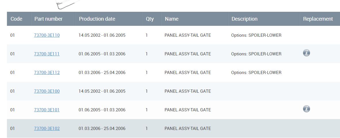

Coś było w przedliftach z klapami mieszane
Europa z tym że 73700-3E101 przechodzi na 73700-3E102 i 73700-3E111 przechodzi na 73700-3E112

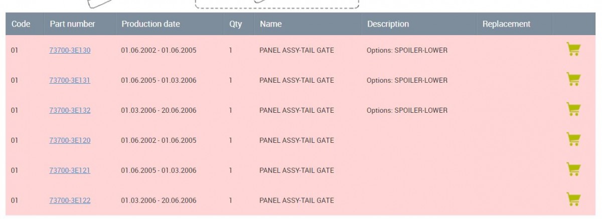

USA brak zamienników w katalogu
