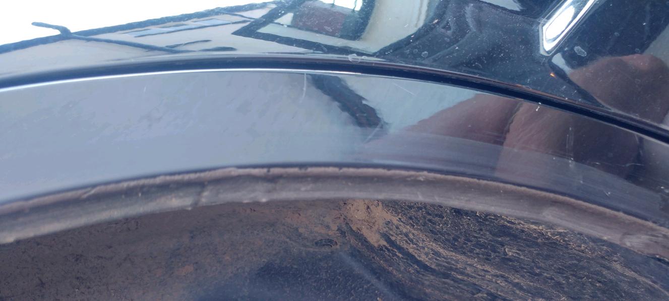

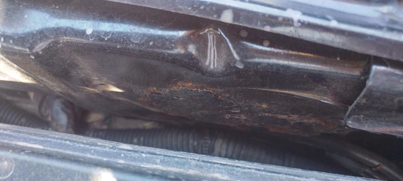

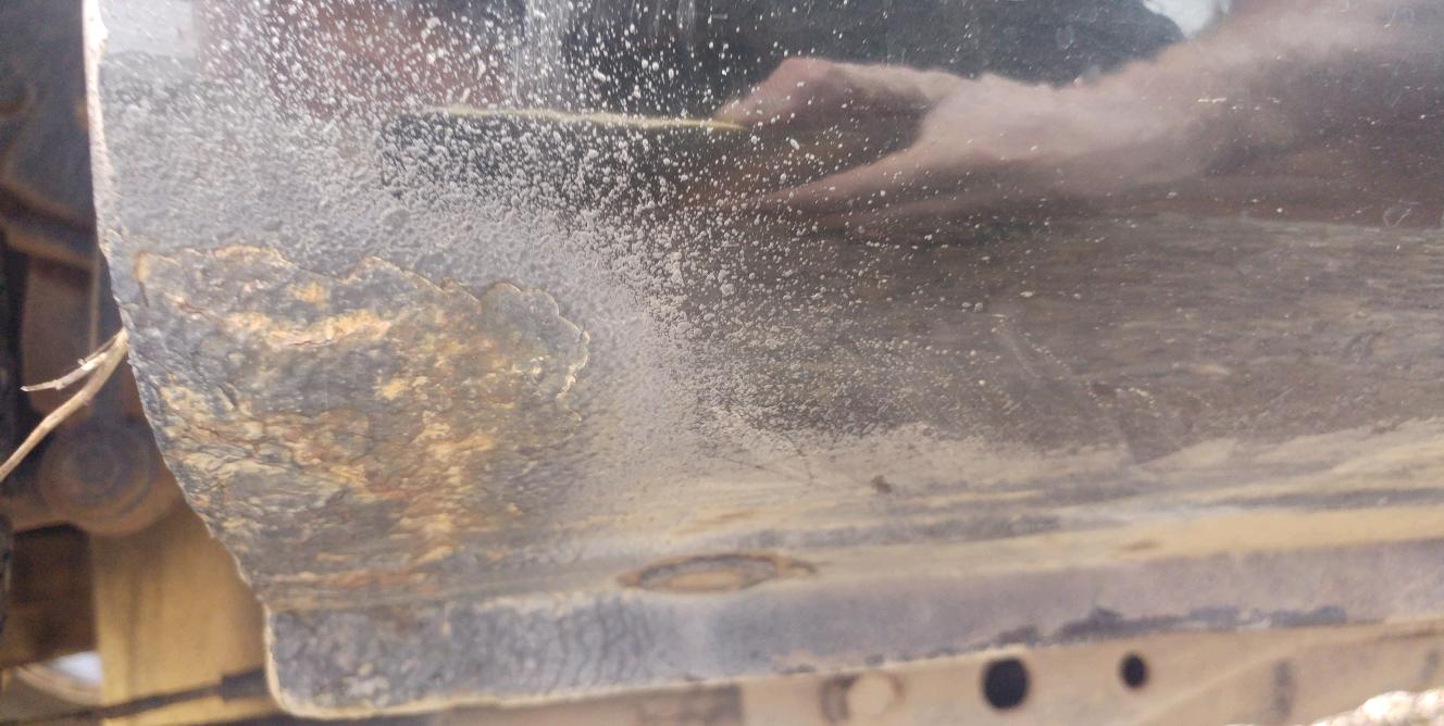

Witam mam parę miejsc gdzie wyszła rdza po około 4 miesiącach od zakupu auta. Chciałbym się was zapytać czy naprawa blacharsko-lakiernicza może poczekać do końca grudnia? Poniżej wstawiam kilka fotek. Lewa strona pod maską to jest tragedia, lekko dotkne palcem to się sypie blacha. Lewe nadkole, niestety już jest dziura. Jak wkładam palec pod nadkole to czuć dziurkę. Maly odprysk na lewym nadkolu, moim zdaniem na szybko malowane to wszystko i odchodzi lakier. Nie wiem czy wziąść się za to teraz, oddać auto i niech robią czy czekać do grudnia i w Polsce to zrobić. Szczerze powiem że nie ufam tutaj tym zakładom , wolałbym do Polski zjechać i zrobić. Ale jak nie będzie wyjścia i nie ma na co czekać to oddam tutaj w UK.

Ja bym to doraźnie czymś zabezpieczył a później w grudniu zlecił porządną robotę w Polsce. Jak masz mozliwość to oczyść druciaką (najlepiej na szlifierce kątowej) ile się da i pomaluj jakimś środkiem wiążącym rdzę. Nie wiem jakie marki dostępne są w UK, ale w Polsce najlepszy będzie APP R-STOP. Ewentualnie trochę przereklamowany, ale też nie najgorszy Brunox Epoxy.

Kup za parę funtów jakąś wiertarkę albo dremela i oczyść to, jak będziesz czekał to pójdzie na wylot.

Tu już niema czego zabezpieczać, jeśli chodzi o progi. :palm: Pod tymi purchlami niema czego ratować, tylko cięcie i spawanie. :yes:
A, co do nadkoli, to jeszcze można fachowo podleczyć na 2-3 lata... :kwink:

Fajne typowe angielskie szeregowce odbijają się w nadkolu :kwink:
