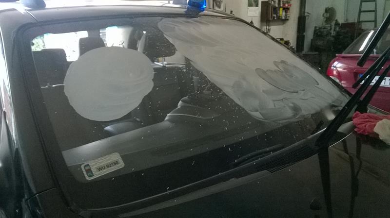

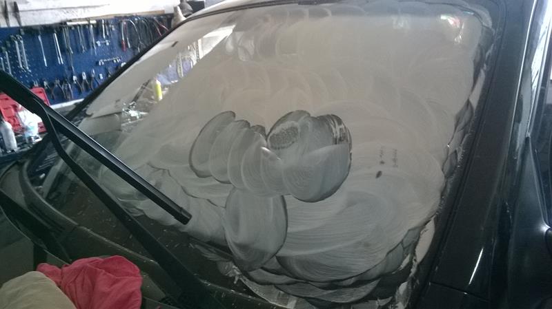

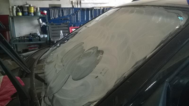

Chcę tylko przypomnieć , ponieważ znów zbliżają się upał , nie używajcie zbyt agresywnej chemii do mycia rozgrzanej szyby , kończy się to czymś takim ;
002 (Copy).jpg (67.36 KiB) Przejrzano 2650 razy
003 (Copy).jpg (67.31 KiB) Przejrzano 2650 razy
001 (Copy).jpg (69.45 KiB) Przejrzano 2650 razy
Re: Plamy i zacieki na przedniej szybie .
#2 Postautor: vokal » czwartek, 10 sierpnia 2017, 07:31
Co się stało? Piana zaschła na szybie i nie da się tego zmyć, czy powierzchnia szyby zmatowiała i trzeba polerować?
#3 Postautor: krzysiek ardie » czwartek, 10 sierpnia 2017, 07:48
Szybę chciałeś spolerować mleczkiem ?
Balzac
Posty: 127
Rejestracja: wtorek, 7 czerwca 2016, 11:35
Skąd jesteś: Białystok
Inny Samochód: Ford
#4 Postautor: Balzac » czwartek, 10 sierpnia 2017, 07:55
Robiłeś to na słońcu czy w cieniu ?
#5 Postautor: Marek » czwartek, 10 sierpnia 2017, 18:47
To już jest polerowanie , na myjni czymś prysnęli na szybę , jak była wilgotna nie było widać , dopiero rano zauważyłem że widzę lekko przez mgłę . Na szybie patrząc pod odpowiednim kątem , widoczne były drobne kropeczki i zacieki , nie wyczuwalne pod palcem . Nic nie pomagało , a używałem wszystkiego , dopiero polerowanie odniosło skutek . Mam teraz szybę gładziutka .:)
