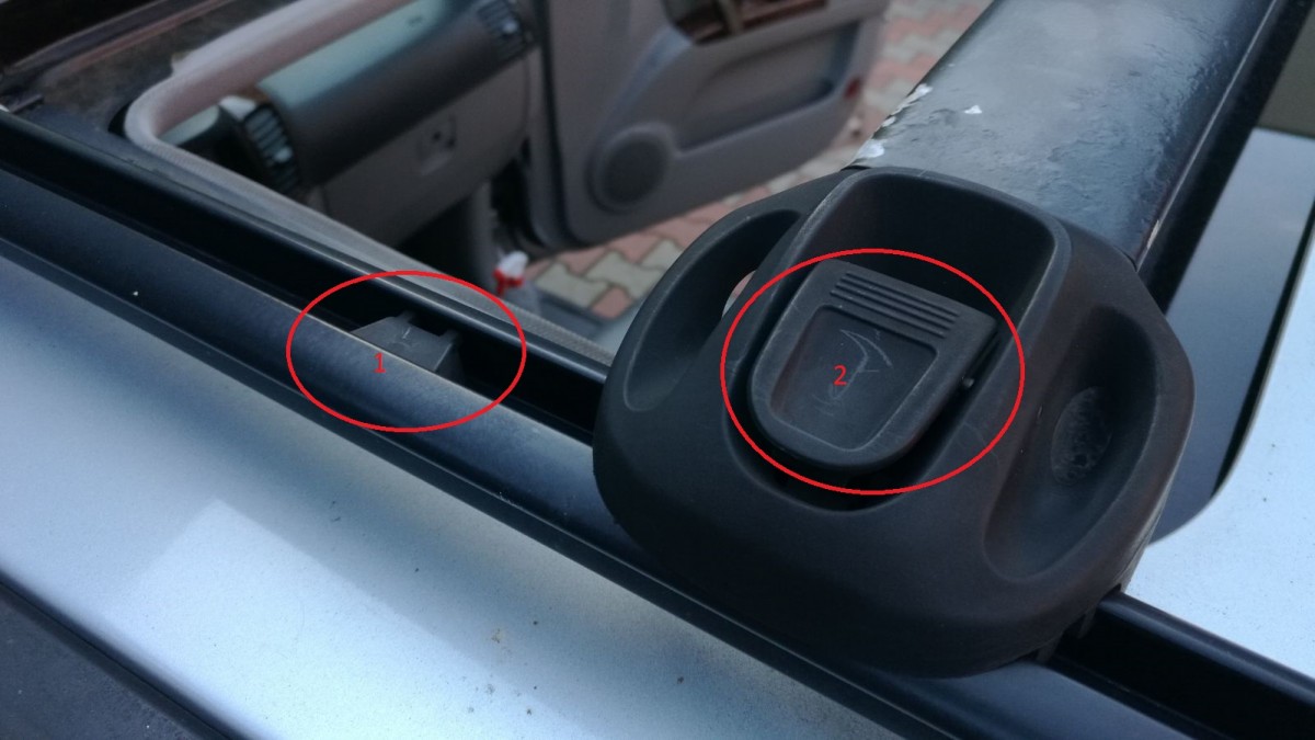

chciałbym zapytać posiadaczy oryginalnego bagażnika dachowego do Sorento, czy wam te poprzeczki też tak bez większej siły się przesuwają do przodu i tyłu? Czy to jest normalne, czy coś u mnie jest nie tak?
Ponadto jeśli chodzi o to zdjęcie:
Do czego służy ten plastik (1) i ten przycisk (2)?
Plastik sobie lata wewnątrz relingu swobodnie do przodu i tyłu.

Aaa no to wszystko jasne, nie zauważyłem tych otworów wcześniej niestety. Bardzo dziękuję za obszerną odpowiedź :)
To jeszcze jedno, ostatnie pytanie: Same relingi są chyba do ciężaru 75 kg, natomiast belki podobno do około 40 kg, prawda? (tak gdzieś wyczytałem)

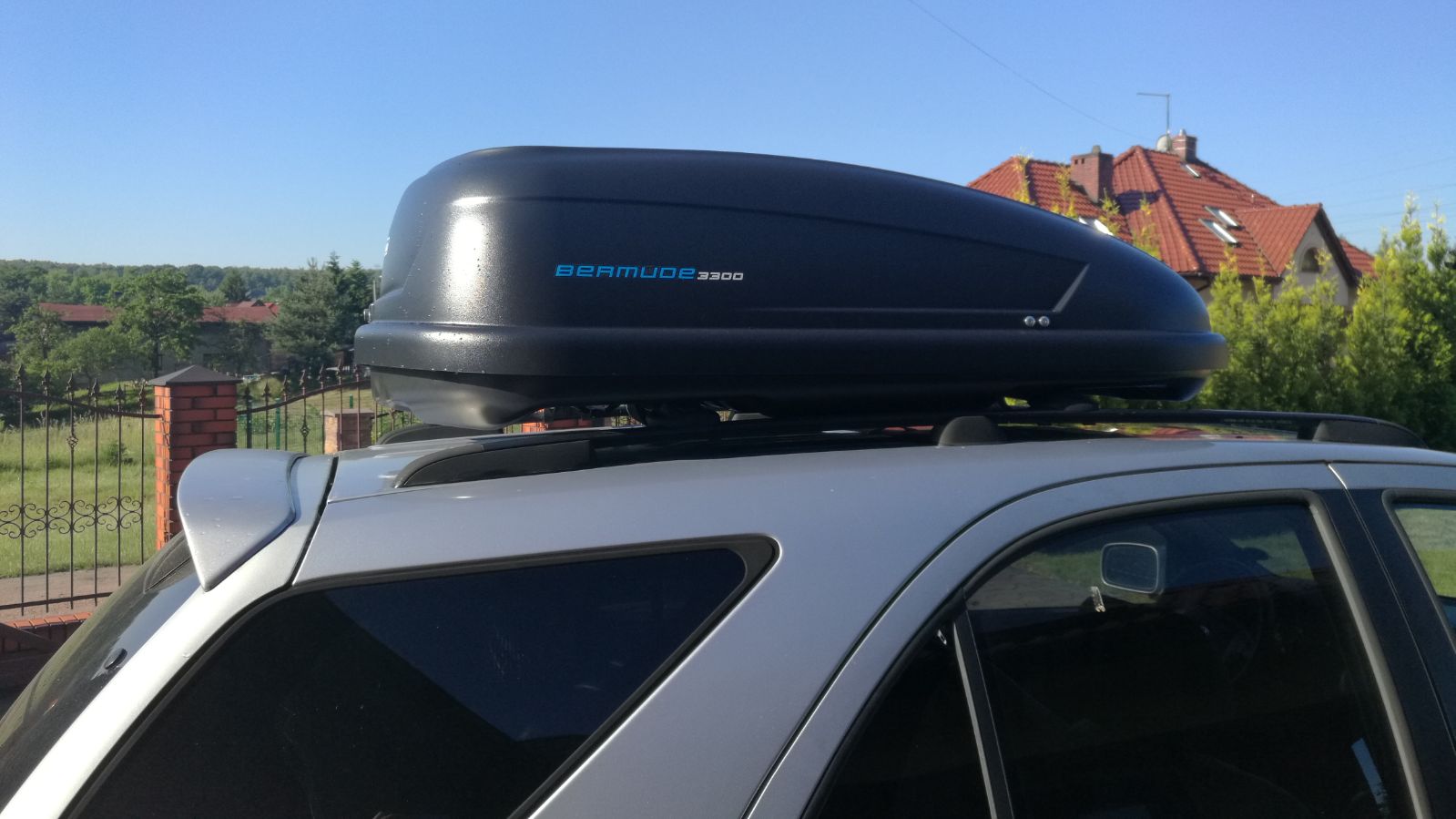

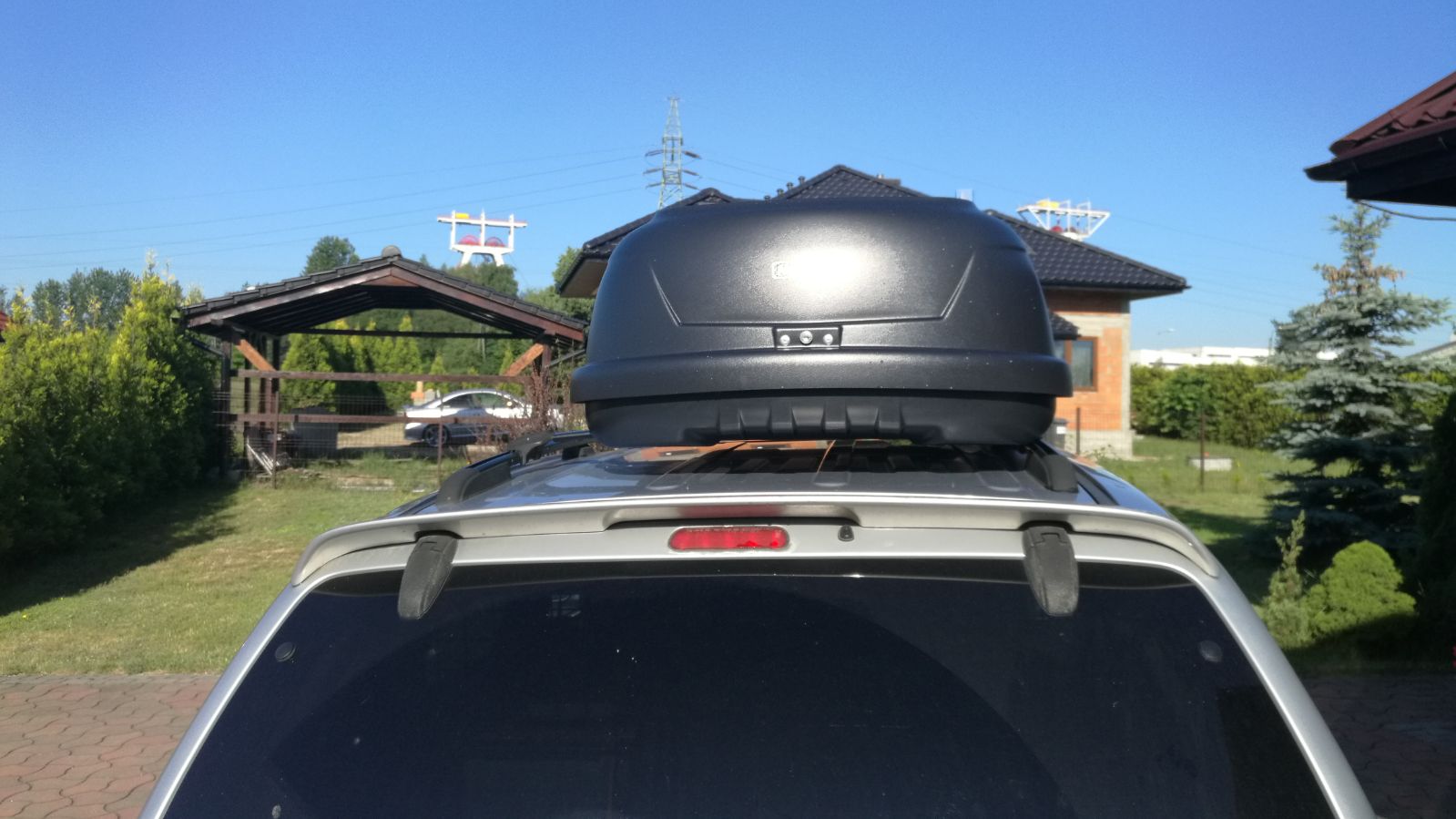

Bardzo dziękuję Wam koledzy za pomoc. Zakupiłem box marki Bermude i jak widać na załączonych zdjęciach, udało się go przytwierdzić do oryginalnych, wygiętych belek.
Planowałem kupić większy box, ale tego, którego miałem na oku nie udało się dopasować do belek, ponieważ nie rozsuwały się dostatecznie szeroko.
