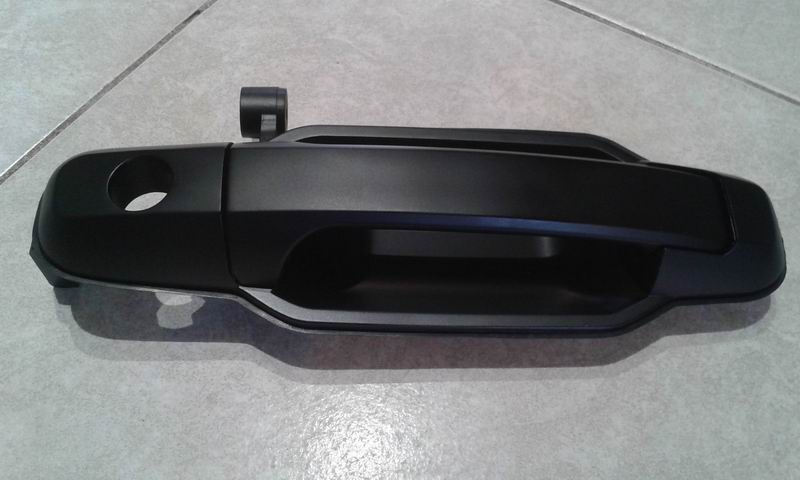

W moim aucie urwały się dwie klamki .
To znaczy trzymają się jakoś , ale po każdym otwarciu trzeba je klepnąć aby wróciły na swoje miejsce.
Czas więc było się tym zająć.
Zamówiłem na Allegro cztery klamki , ponieważ były tylko czarne , więc przydałoby się aby wszystkie były jednakowe.
Cena takiej klamki to 48 zł za sztukę .
Przesyłka przyszła błyskawicznie , na drugi dzień po zamówieniu.
Klamka , mimo masywnego wyglądu jest wykonana całkowicie z tworzywa i jest sporo lżejsza niż oryginalna, posiada uszczelkę na około oraz wszystkie mechanizmy potrzebne do otwarcia drzwi.
Najważniejsza rzecz, czyli śruba trzymająca klamkę wygląda na mocno zamocowaną.
Jakość klamki ocenię i opiszę po roku użytkowania.
Najwazniejsze aby klamki nie zostawały już w rekach przy próbie otwarcia drzwi.
