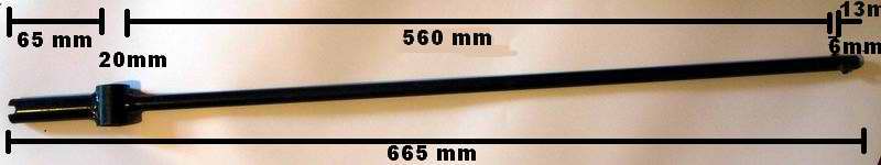

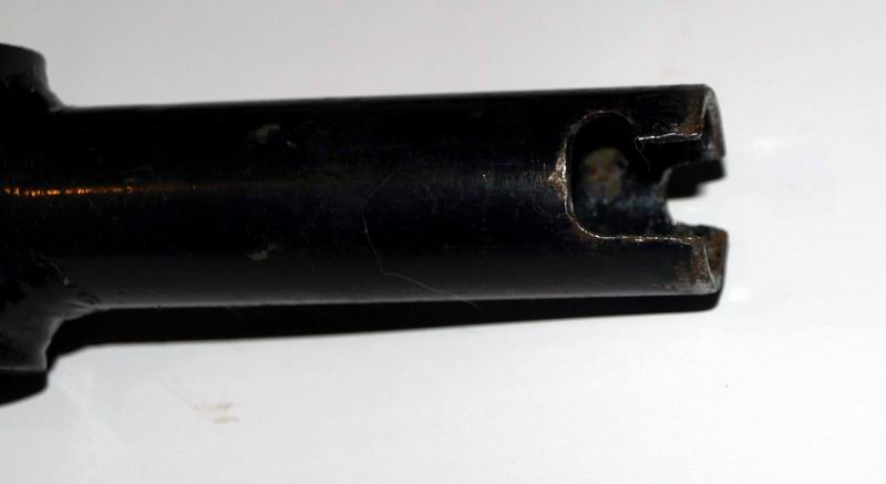

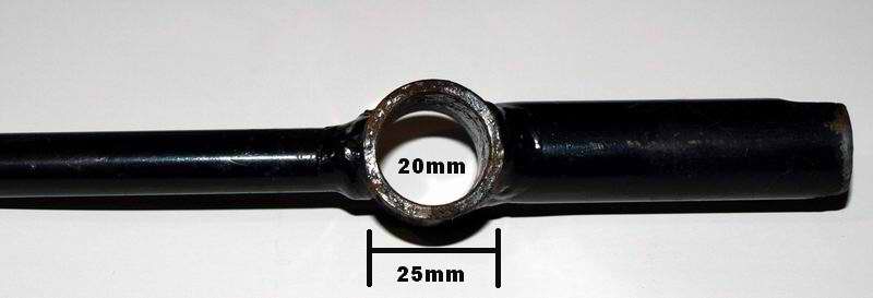

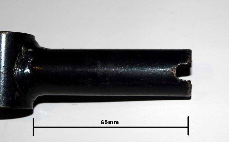

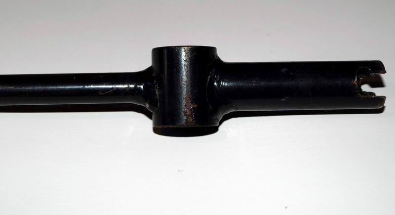

Pręt do opuszczania koła zapasowego - wymiary
#9 Postautor: Admin » poniedziałek, 22 sierpnia 2016, 20:15
Gdyby ktoś nie miał klucza do opuszczania koła zapasowego, to podaję jego wymiary, do samodzielnego montażu:
