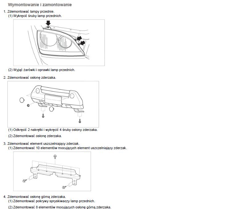

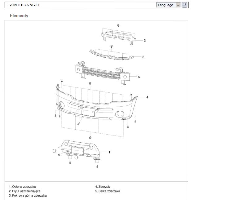

Witam,
Jak w temacie, potrzebuje zdjęcia jak mocowany jest przedni zderzak do osłony silnika.
najlepiej jak w ogóle jest mocowany i na jakie spinki.
Z góry dziękuję.

Patrz, demontowałem go a nie pamiętam teraz.

Dzięki za instrukcje. Jestem trochę zdziwiony że zderzak składa się z dwóch części.
Dokładnie z osłony. Sądziłem ze cala skorupa jest jednym kawałkiem.
