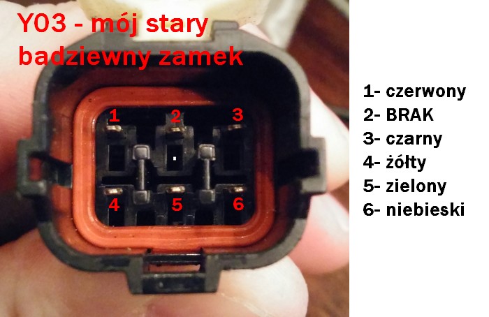

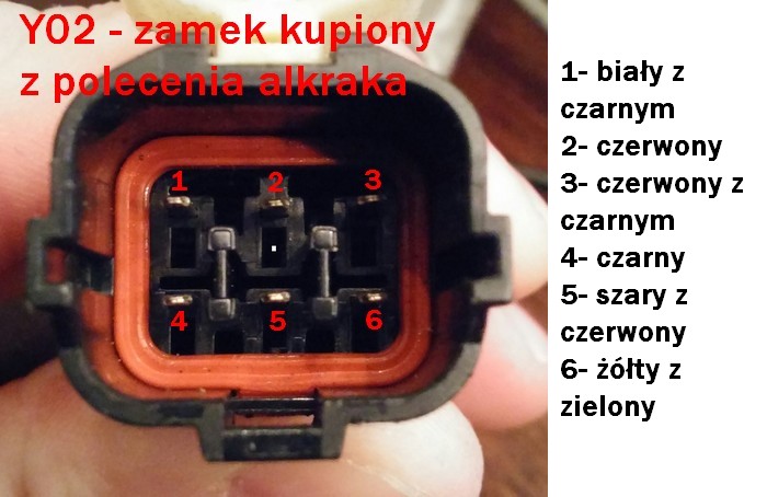

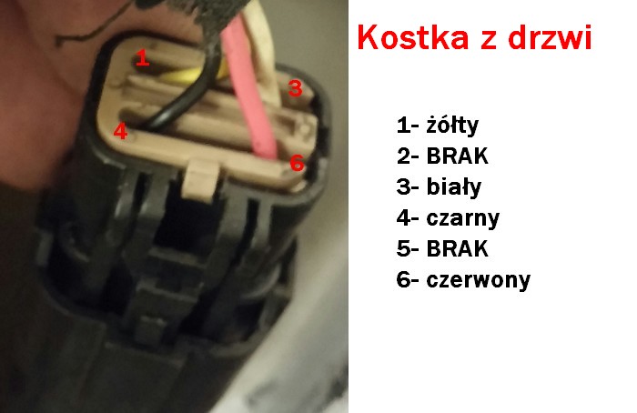

#38 Postautor: johnboro » poniedziałek, 16 lutego 2015, 22:42
Piny ponumerowałem według siebie, ale odpowiadają odpowiednio z zamków i z kostki z drzwi. Widac to na fotkach.
Kostka z drzwi
Nowy zamek
Stary zamek

#39 Postautor: alkrak » czwartek, 19 lutego 2015, 14:31
Wreszcie wymyśliłem do czego służą dwa dodatkowe przewody w zamku pasażera. Moim przypuszczeniem podzieliłem się z Kolegą Vokalem, który sprawdził to w swoim aucie. Potwierdziło się, że przewody te służą do zdjęcia/podania sygnału masy do ETACSa, który powoduje odpowiednio zamknięcie/otwarcie pozostałych zamków.
