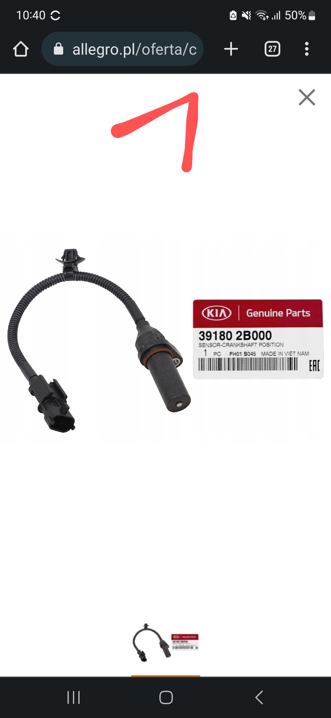

Dzięki Marku, ale teraz troszkę zgłupiałem...
Ponieważ zamówiony czujnik wygląda inaczej niż ten na załączonych filmach. Czujnik który jest dostępny w sklepach motoryzacyjnych wygląda całkiem inaczej.
A wygląda tak jak na zdjęciu.
Ten walec i taki mam. (Zdj1)

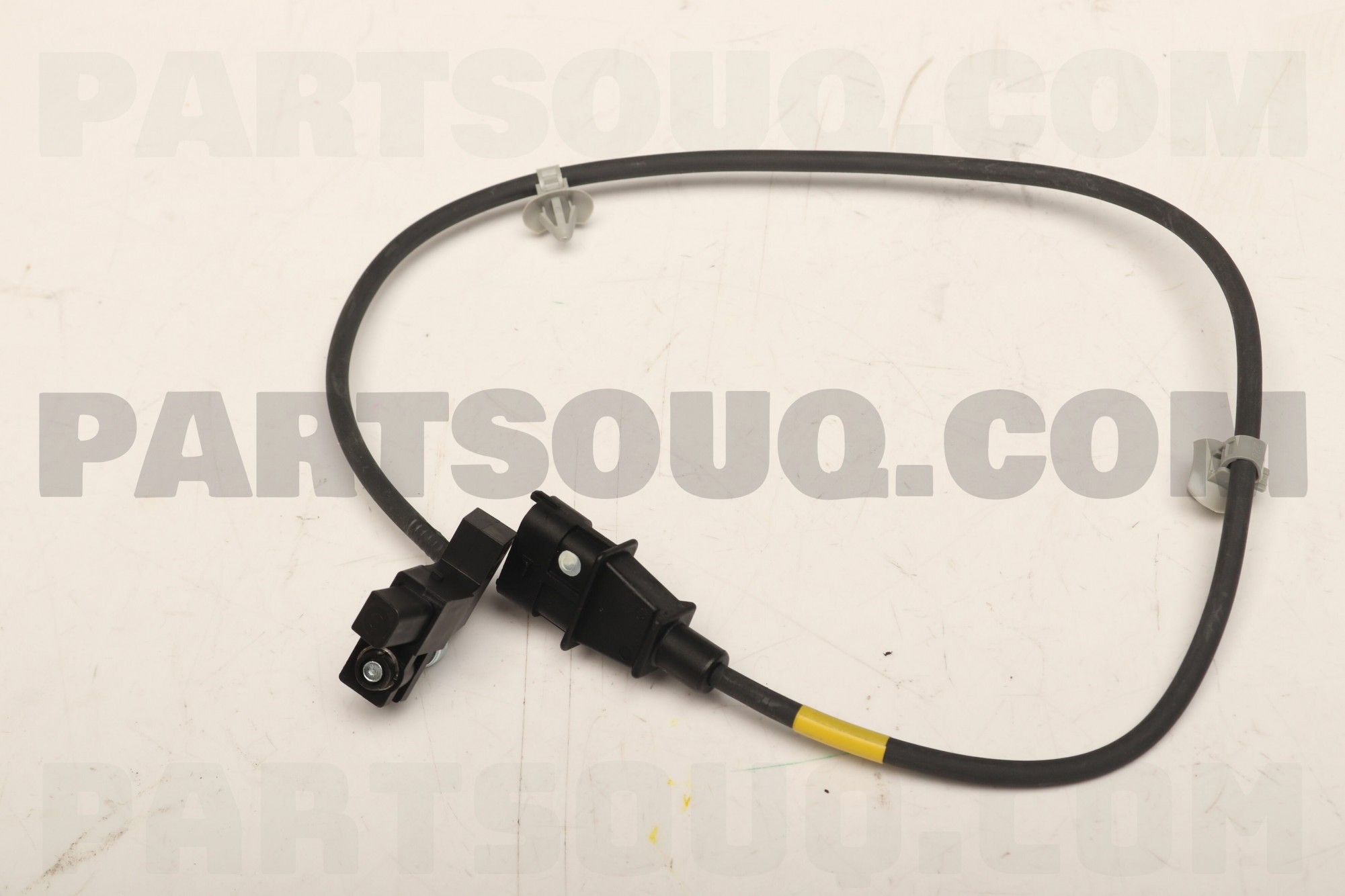

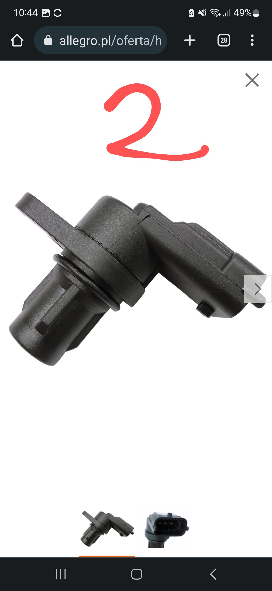

I jest dostępny jeszcze jeden ale to już czujnik wałka rozrządu. (Zdj2)
A przy błędzie P0335 (CRANKSHAFT POSITION, CKP sensor)
Pokazuje mi właśnie ten załączony na zdj. 1.
I teraz mam :hmm: czyli żaden z tych czujników które mam nie są tymi ?

Kupowałeś po numerze VIN? Jeżeli nie to podaj to sprawdzę.

KNAPH81BDG5189081
Proszę, jeśli msz chwilę i możliwości to sprawdź bo już sam nic nie wiem.
Re: Szarpnięcie przy przyśpieszaniu
#19 Postautor: Marek » niedziela, 20 sierpnia 2023, 20:19
Numer czujnika -391802F600

Czujnik został wymieniony na nowy i auto śmiga, aż miło:) dziękuję za każdą pomoc :happy2:
