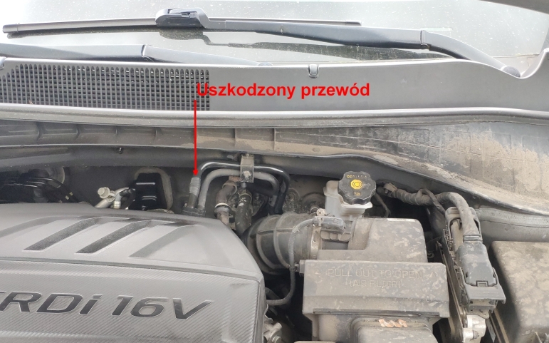

Cześć, 3 dni po rozpoczęciu użytkowania KIA Sorento 2.2D, złe zwierzę wlazło pod maskę i przegryzło przewód, którym pod ciśnieniem płynie paliwo (zaznaczone na zdjęciu). Pytanie czy ten element można gdzieś kupić i wymienić u mechanika, czy został tak zaprojektowany, że pozostaje tylko ASO? Prowizorycznie zakleiłem dziurę na gumowej osłonce, żeby się przetoczyć pod domem, ale pod spodem paliwo i tak się sączy, co widać po zapoconej gumowej osłonie przewodu.

ITU pisze:Cześć, 3 dni po rozpoczęciu użytkowania KIA Sorento 2.2D, złe zwierzę wlazło pod maskę i przegryzło przewód, którym pod ciśnieniem płynie paliwo (zaznaczone na zdjęciu). Pytanie czy ten element można gdzieś kupić i wymienić u mechanika, czy został tak zaprojektowany, że pozostaje tylko ASO? Prowizorycznie zakleiłem dziurę na gumowej osłonce, żeby się przetoczyć pod domem, ale pod spodem paliwo i tak się sączy, co widać po zapoconej gumowej osłonie przewodu.
ASO albo szukać używki. Zamiennika raczej nie znajdziesz.

A podpowiesz jaki to dokładnie jest przewód?
https://partsouq.com/en/catalog/genuine/unit?c=KIA&ssd=%24%2AKwEHKgsSQVFBZFRYQGdeIiVoSn1TQ2IBUhgaPk4WUBAPFnZ_Tk5cRhYJEHsWTk85DBdBYgFRQUxzSk4RXA8WAAMGBQBwXVNcSEplV11iAVIYGj5OFlAQDxZ4diksLnYBAgoXGBFUTlhcfn1yEBkWQBNWQC4XSU1tdQ10ezNQFVBGX1dwFU1uMyJIDQYCTGpEQEUsNzB-enxle0psQR8UPmJ9aXNncAELPy0scHpnfRUFC08FDxlgRl9kB3RQUBhNNXJxfWJ2AQIJQ1FPBgUAcwQFAAAAAIjYOrE%3D%24&vid=1793998857&cid=524260574&uid=1071360085&q=
Według tego schematu ten przewód ma numer "31312C5900", ale musisz sam sobie sprawdzić czy to na pewno to.

Sprawdziłem schemat po VIN auta i są tam trzy rozpiski odnośnie przewodów paliwowych, w dwóch uszkodzony przewód jest krótszy i łączy się z filtrem, w trzecim, przewód "leci" do samego zbiornika. Czy można po VIN sprawdzić, która wersja będzie dla mnie właściwa?

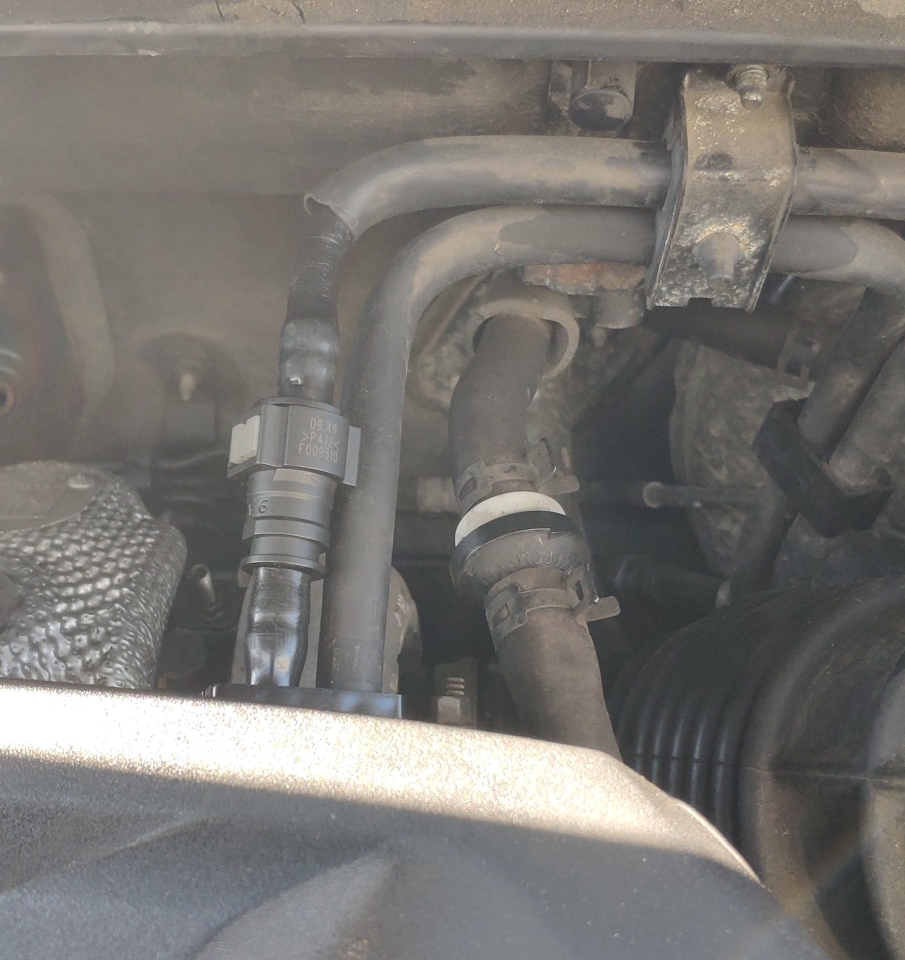

Tymczasowa naprawa wygląda tak:
Napisz maila do jakiegoś ASO, najlepiej blisko ciebie, żeby ci zrobili wycenę, dobrali po Vin i zamówili. Wyślij zdjęcie o który przewód ci chodzi. Tak będzie najprościej.
