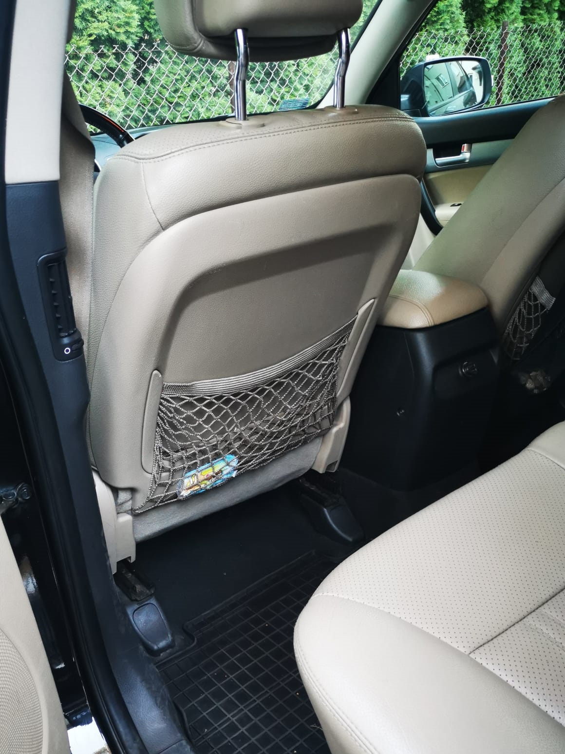

1. Jak zdemontować plecy foteli przednich, żeby dostać się do tej wyciągniętej siatki.
Chcę ją uprać i skrócić/naciągnąć.
WhatsApp Image 2022-09-08 at 12.52.43.jpeg (435.39 KiB) Przejrzano 2228 razy

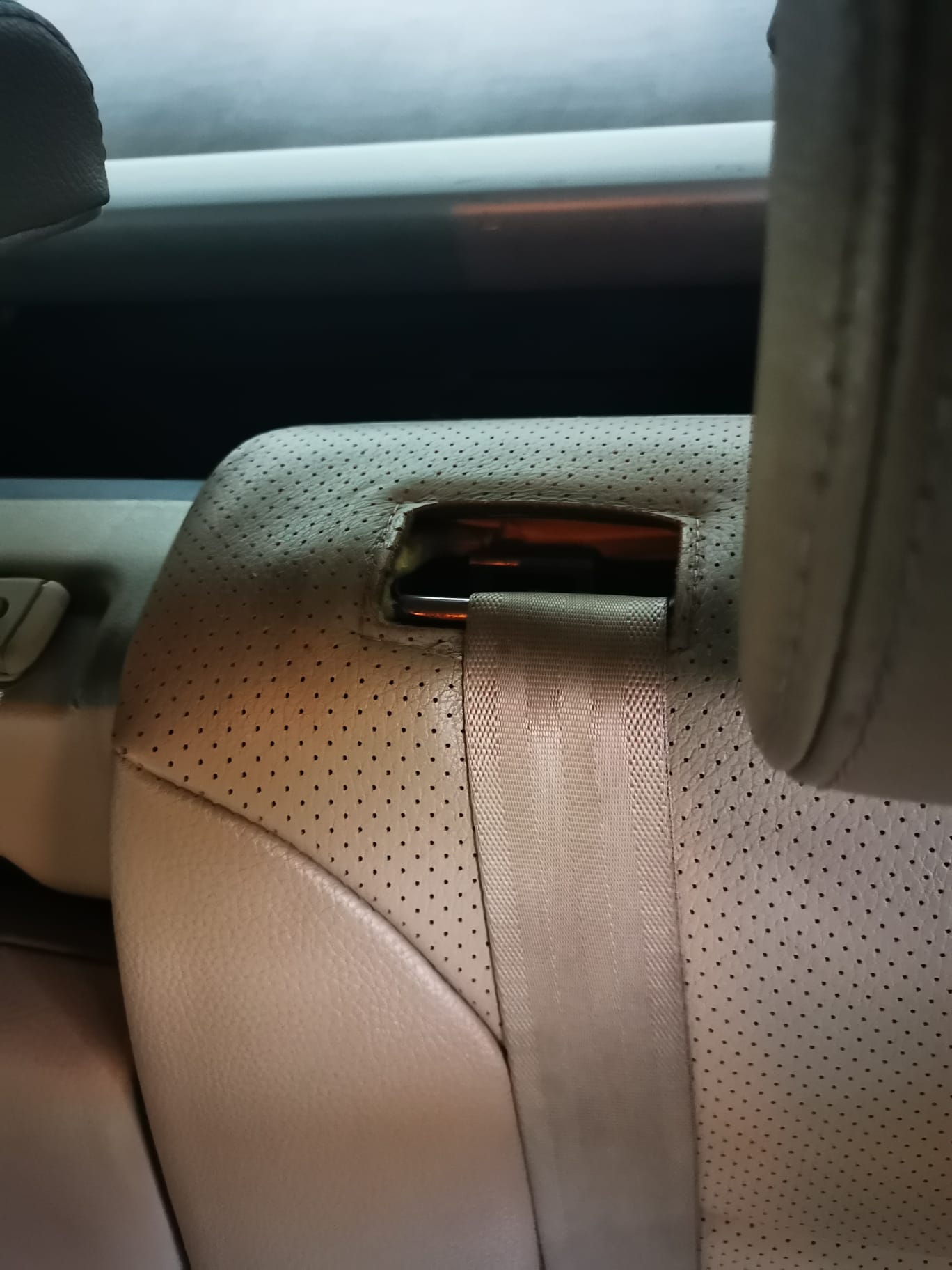

2. Jakiej osłony mi tu brakuje i gdzie można ją tanio i szybko kupić? :)
WhatsApp Image 2022-09-08 at 12.52.43 (1).jpeg (161.29 KiB) Przejrzano 2228 razy

Tak wygląd tył. Trzeba oderwać górę i całość podnieść do góry. Zobacz czy to taka osłonka pasa, w głębi powinien być gwint na śrubę. A najlepiej szukać po VIN jest ich kilka.

Marek pisze:Tak wygląd tył. Trzeba oderwać górę i całość podnieść do góry. Zobacz czy to taka osłonka pasa, w głębi powinien być gwint na śrubę. A najlepiej szukać po VIN jest ich kilka.
Wielkie dzięki.
Najgorsze że widzę na Twojej focie osłony od tyłu, że ta siatka jest zgrzana, ale może jakoś to ładnie się zrobi i potem ponownie zgrzeje.
Osłona pasa raczej jest inna, w ogóle szukałem jej czy przepadkiem nie spadła i na dole jej nie ma przy mocowaniu pasu.
Muszę się jeszcze jakoś dostać pod siedzisko kanapy i tam dokładnie poszukać. :)
