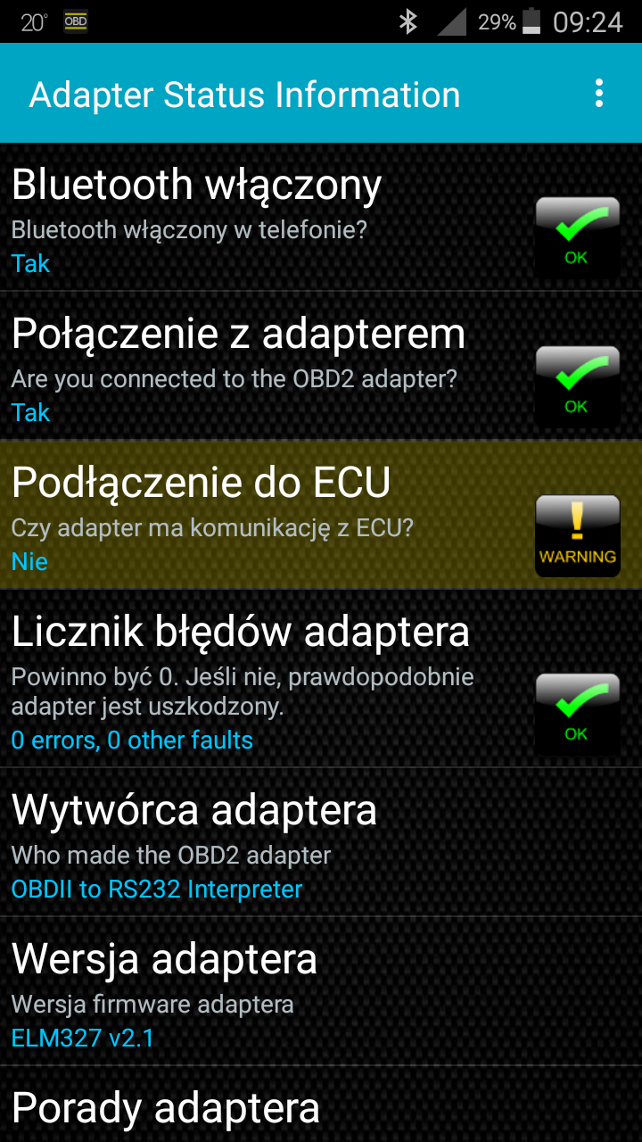

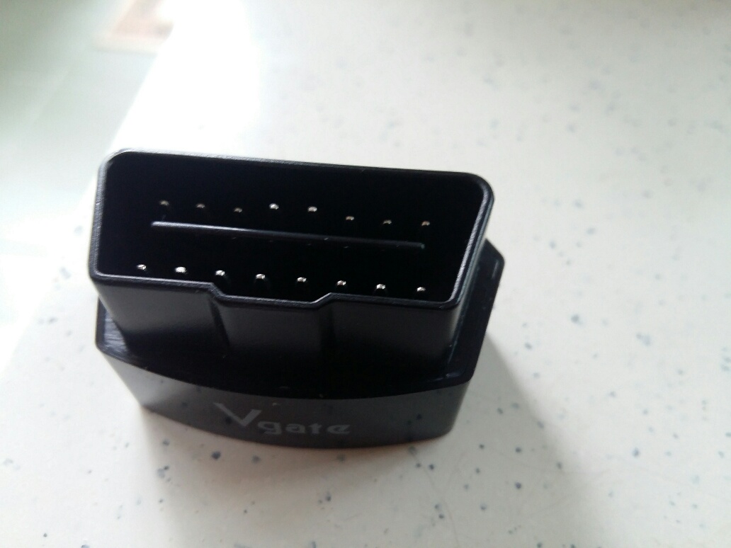

iCar3 Vgate + Torque bez problemu łączył się z Sorii, sczytywał, kasował błędy itd. Przyjechał kolega audi a6. . . interface wykonał swoją robotę i ponownie został wpięty do Sorii. Dzisiaj "przed wakacyjnie" chciałem sprawdzić czy wszystko ok a to ustrojstwo odmówiło posłuszeństwa
iCar 3 VGATE.jpg (132.4 KiB) Przejrzano 6122 razy

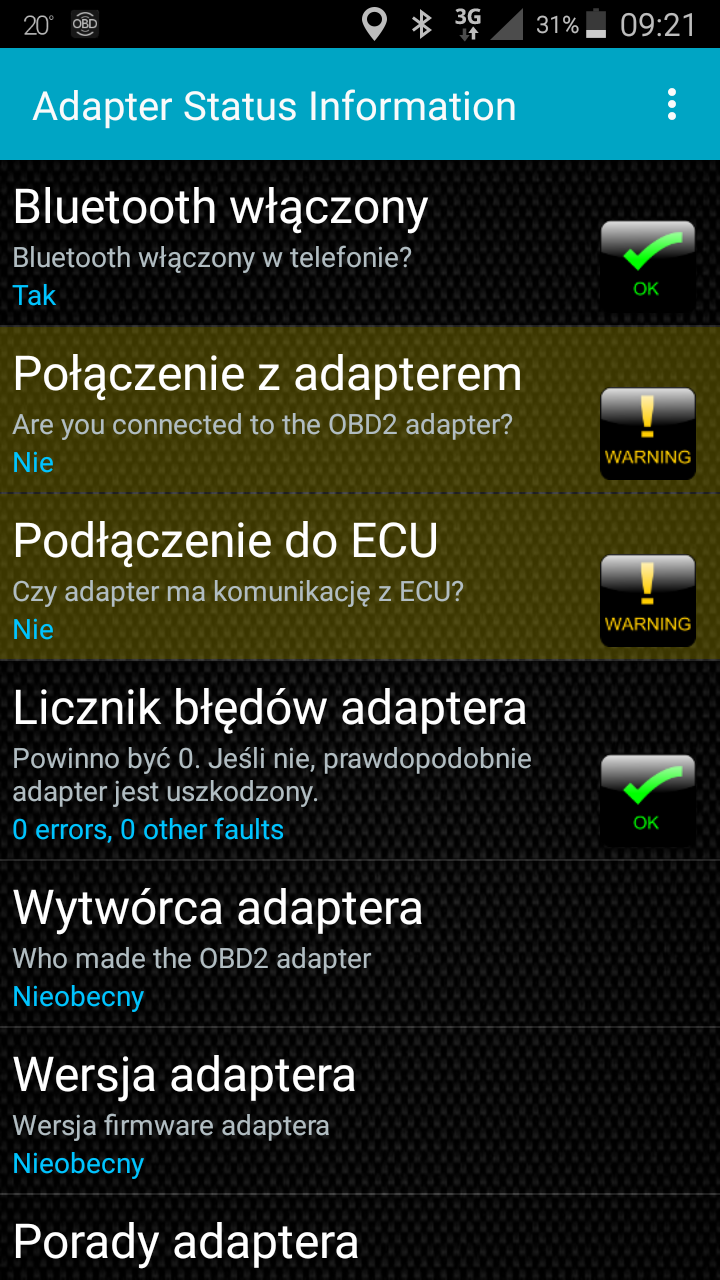

Przez chwilę tylko pokazuje :
i nawet zaczyna skanować w poszukiwaniu błędów ale po 2-3% wysypuje się i znów brak komunikacji.
Czy jest jakaś możliwość zdiagnozowania urządzenia ?? Może jakiś reset ustawień w Torque ( choć nigdzie tego nie znalazłem ) ??

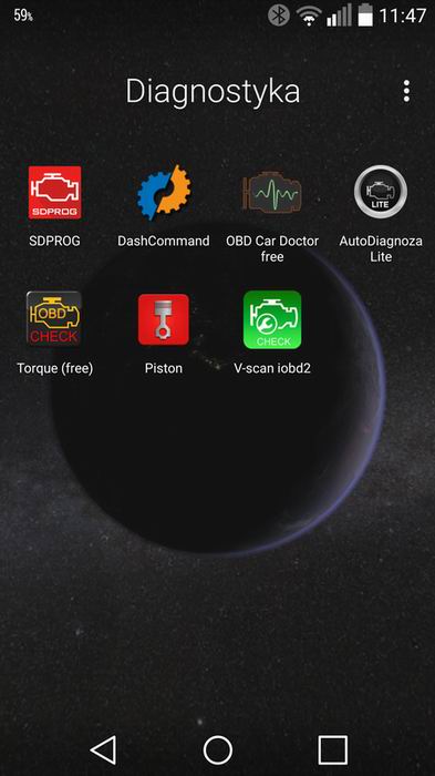

Wykorzystaj do sprawdzenia jakikolwiek inny program diagnostyczny.
Jest tego sporo w Google Play . Nie są nic warte, bo mierzą tylko obroty i temperaturę, ale będziesz miał możliwość sprawdzenia czy stało się coś interfejsowi czy pozmieniały się ustawienia w programie Torque.
Niektóre z tych programów łączą się błyskawicznie i nie raz ich używałem do szybkiego sprawdzenia czy działa połączenie adaptera z samochodem.
Szczególnie auto Orła jest oporne , bo przy mnie działa wszystko a jak wyjadę od Orła to dzwoni telefon, że nie chce się łączyć . :kwink: i tak już z pięć razy.
Tu lista tych programów ( oprócz pierwszego, jest płatny)
