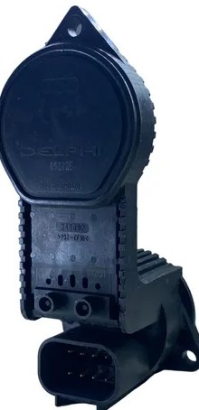

#3 Postautor: TeDeM » niedziela, 4 stycznia 2026, 13:28
Przy przepustnicy mam coś takiego. Może być awaria tego czegoś ?
nr na nim taki - 348892
a drugi 39300-38200

#4 Postautor: Marek » niedziela, 4 stycznia 2026, 16:45
To są czujniki ciśnienia w kolektorze . A ty masz błąd elektrozaworu. Szukając usterki w ten sposób to możesz dojść do powietrzu w kołach :)
