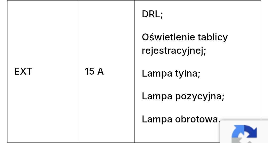

Hej, od jakiegoś czasu zauważyłem, że podpinanie platformy rowerowej pod gniazdo haka powodowało przepalanie się bezpiecznikia illumi pod maską, po czym znikały światła z tyłu i podświetlenie wskaźników na desce. Ostatnio po takiej akcji włożyłem bezpiecznik 15A zamiast 10A i co się stało, bezpiecznik wytrzymał, ale trafiło w coś innego zakładam że jakiś przekaźnik - tylko nie wiem jak to sprawdź. Przejrzałem wszystkie bezpieczniki i dupa, w illumi włożyłem prawidłowy 10A bo zdążyłem zakupić.
Szukałem bezpieczników od świateł i podobno jest nim bezpiecznik którego u mnie nie ma, a w jego miejscu jest wyglądająca na fabryczna gumka "don't touch". Zakładam że wtyka do haka do wymiany musi iść, ale światła chciałbym przywrócić - ktoś coś?
W miejscu tego bezpiecznika jest gumka.

Masz moduł DRL to tego bezpiecznika nie ma. Rozbierz ten moduł , i sprawdź płytkę może puściło lutowanie. Jak otworzysz drzwi kierowcy to znajdziesz go pod tą pokrywa z boku konsoli.

Marek pisze:Masz moduł DRL to tego bezpiecznika nie ma. Rozbierz ten moduł , i sprawdź płytkę może puściło lutowanie. Jak otworzysz drzwi kierowcy to znajdziesz go pod tą pokrywa z boku konsoli.
Koło stopy, tam gdzie bezpieczniki są? Mógłby ktoś pokazać na zdjęciu jak to wygląda?
Tymczasowo włożyłem bezpiecznik 15A w miejsce EXT i światła wróciły, pytanie kolejne czy do momentu zlokalizowania modułu drl mogę tak jeździć czy muszę się nastawić na jakieś niespodzianki?

Można tak jeździć, dopóki nie zrobisz zwarcia na haku. Moduł jest pod pokrywą z boku konsoli , po lewej stronie zegarów, jak otworzysz drzwi kierowcy to ją zobaczysz.
