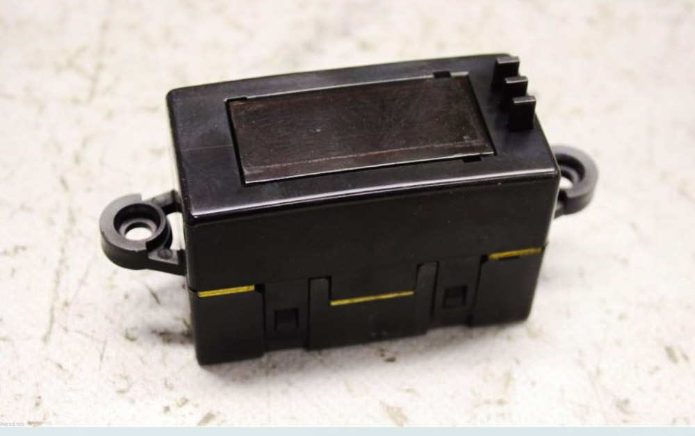

Witajcie, jestem ciekaw czy u kogoś z Was wystąpił podobny problem.
Zegarek w kabinie pokazuje normalnie czas, ale jego podświetlenie zmienia się z minuty na minutę. Po włączeniu silnika i świateł, jest ładny jasny kolor, ale po kilku minutach zaczyna się ściemniać do tego stopnia, że w ogóle nie widać co on tam wyświetla. Później, po parunastu minutach znowu świeci jasno i z każdą minutą zaczyna gasnąć. Dodam, że to zaczyna się od strony minut, godziny świecą jakby jaśniej. Ale później wszystko jest bardzo bardzo ciemne.
Mówimy o zegarze koło nawiewu.
Co o tym sądzicie???

Zegarek potrafi po 10 latach fiksować, jednemu wcześniej drugiemu później.
Spowodowane jest to utlenianiem się styków.
W większości przypadków wystarczy przelutować to co wydaje się podejrzane . Dostęp jest łatwy, choć czasem lepiej jest wymienić na inny.
