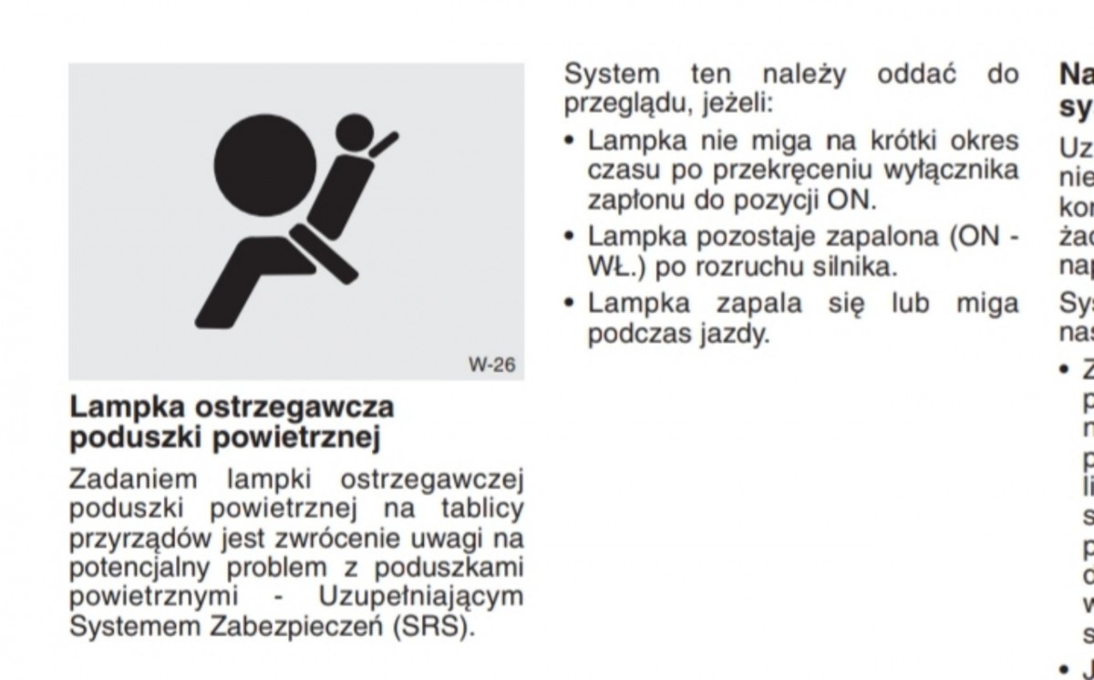

#159 Postautor: Andrzej » wtorek, 29 maja 2018, 16:19
Zerknij czy tak jest u Ciebie.

#160 Postautor: allu » wtorek, 29 maja 2018, 16:30
Tak jest tak samo jeśli z lock przekręce na on i odpale. Jeśli z lock przekręce odrazu na start bez żadnego czekania to kontrolki pasów oraz poduchy jako jedyne świecą i gasną po paru sekundach. Jak na filmiku z linku poniżej. https://youtu.be/ZVcLAUAr2gg

#161 Postautor: Peter » wtorek, 29 maja 2018, 16:31
allu pisze: Jak wspominałem wcześniej nie mam instrukcji od mojego rocznika a od 2003. .
Mówisz i masz 2002 :kwink:
https://manuals.co/workshop/kia/sorento ... ir/5525902

#162 Postautor: Marek » wtorek, 29 maja 2018, 16:39
To masz wszystko w porządku .

#164 Postautor: Andrzej » wtorek, 29 maja 2018, 17:17
Muszą chwilę dłużej poświęcić niż inne.
Ważne w nich jest to że gasną. Uszkodzenie poduszek tym się objawia, że nie gasną, tylko świecą się nawet po odpaleniu silnika.
Re: Pali się kontrolka od poduszek - problem.
#165 Postautor: Marek » środa, 30 maja 2018, 22:45
Teraz o tym pomyślałem , chyba że gasną razem , bez względu na to czy pasy są zapięte czy nie .
