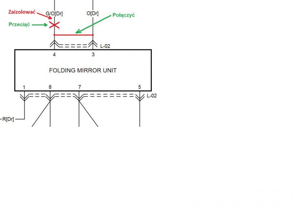

Możecie mi podpowiedzieć ? Podłączyłem przekaźnik zasilony od siłownika centralnego zamka, masę przez przekaźnik podałem na przycisk składania lusterek, lusterka składają się przy zamykaniu i rozkładają przy otwieraniu drzwi. I do tego momentu jest wszystko ok. Składać i rozkładać mogę tylko przez kilkadziesiąt sekund. Po tym czasie w moim czołgu nie można już manipulować lusterkami i otwierając auto lusterka zostają w pozycji, złożone. Dopiero po ponownym włączeniu zapłonu można dalej się bawić. Poradźcie jak to ugryźć, żeby rozłożyły się po dłuższym postoju.

Zrób to, co zaznaczyłem na poniższych schematach i powinno być dobrze.

Uzupełnienie: po przecięciu przewodu, jego wolny koniec należy porządnie zaizolować.

Dopiero dzisiaj udało mi się ogarnąć do końca tuning lusterek. Teraz wszystko działa tak jak powinno.
alkrak dziękuję za pomoc.

Jeśli chodzi o oznaczenie przewodów które mostkujemy aby lusterka składały i rozkładały się zawsze bez stacyjki to nie zawsze są to piny 3/4 tak jak na rysunku.
Przynajmniej u mnie tak nie było. Już nie pamiętam numerów pinów (chyba 8/4) ale są to tak jak w opisie przewód pomarańczowy i zielono pomarańczowy. Pomarańczowy jest to stały + a zielono pomarańczowy plus po stacyjce.
Uwaga... Pomarańczowych kabli jest kilka więc trzeba sobie miernikiem znalezć w którym mamy stały +
