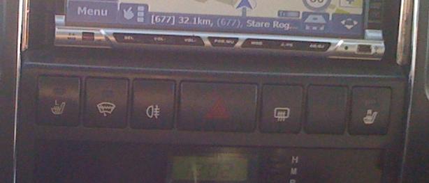

hm w mojej kii nie mam spryskiwaczy reflektorów to pomyślałem żeby ten pstryczek był w miejscu zaślepki na panelu środkowym..
kiedyś widziałem przycisk spryskiwaczy do mojej wersji
wstawiony w miejsce zaślepki realizował by funkcję pstryczka .. tylko kończąc pisać ten post pomyślałem że te pstryczki chyba są chwilówkami zwiernymi :P więc potrzebny by był przekaźnik bistabilny.. ale to nie wiem w takim razie czy to dobry pomysł wybrałem
chyba jednak lepiej standardowo z diodą i kołyskowym w tym plastiku przy przełączniku napędów dokładnie tak jak u Ciebie alkrak
) Oczywiście bardzo chętnie skorzystałbym z Twojej pomocy
bo ten 2WD mi bardzo chodzi po głowie
)hm w mojej kii nie mam spryskiwaczy reflektorów to pomyślałem żeby ten pstryczek był w miejscu zaślepki na panelu środkowym..

ermaciek,
W środkowym panelu będzie bardzo łatwo zrobić ten pstryczek. Wystarczy wstawić odpowiednią płytkę,
w której zamontujesz przełącznik i diodę świecącą, albo przełącznik podświetlany.
Jeden przekaźnik też będzie potrzebny. Schemat mogę Ci narysować w wolnych chwilach.
