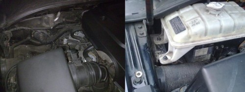

tak Beata właśnie ten temat przeglądałem
i to mnie zainteresowało właśnie :
u mnie wyglada to tak:
po lewej moje zdjecie... po prawej pozwoliłem sobie pożyczyć dla porównanie Twoje Beatko
a Murzyn ma rację co do tego zbiorniczka
i teraz sugerując się tą aukcją : http://otomoto.pl/kia-sorento-4-4-C22165548.html auto posiada zbiorniczek jak u Beaty a w opisie aukcji jest że ma ogrzewanie postojowe , auto w aukcji jest z 2008 roku po lifcie zatem można założyć że auta po lifcie posiadające Webasto mają zbiorniczek z webasto taki jak w autach przed liftem, natomiast nie posiadają zbiorniczka pionowego przy chłodnicy, czyli post http://www.kiasorento.iq24.pl/default.a ... 2&nr_str=2 7 post 2 strona od góry. post Angorka - więc niestety nie każde auto po lifcie ma webasto

Re: alternatywa dla vebasto?
wolę webasto, chyba dlatego, że mam i działa świetnie
tam jest miejsce na zapasową bańkę 5l oleju na dolewkę
hehehehe
żartuje
no niestety nie mam webasto w takim razie:) ale tam trudno :P w zadnym aucie nie miałem to i w tym przeżyje .. chociaz szkoda ze nie ma;(
