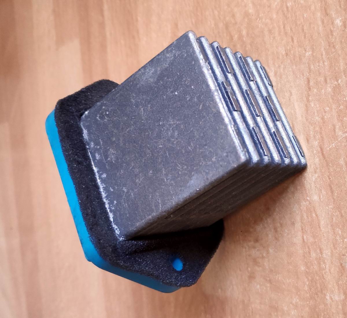

Kupiłem i zamontowalem takie cudo:
https://allegro.pl/oferta/rezystor-opor ... witemShare i dalej niestety nic.. Chociaż teraz jak się przysłuchałem przy zdjętym schowku, to przy zmianie natężenia dmuchawy na większe słychać kliknięcie w dolnej części obudowy nagrzewnicy i nic.. Tak sobie klika jakby miało się coś ruszyć i się nie rusza..
No pain - No gain

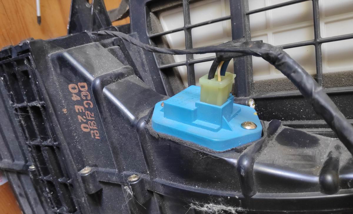

Przed chwilą przytargałem nagrzewnicę żeby sprawdzić jaki tu jest rezystor dmuchawy .
I jest trochę inny .
Co ciekawe rezystor jest z Sorento z 2007 roku a znalazłem opis w internecie ze zdjęciem, że identyczny jest w Sorento z 2005 roku.
Trochę inaczej wygląda niż Twój , ale najważniejsze że przewody ( wtyczka) pasują.

Re: Nie działa nawiew
Wszystko pasuje, nawet rozstaw śrub więc jest już wymieniony, ten stary nie wyglądał za specjalnie więc jak go wyciągnąłem to od razu się ucieszyłem, ale niestety nie pykło, teraz zastanawiam się czy rzeczywiście silnik dmuchawy dobrze działa.. Muszę nabyć działający i zrobić przeszczep
Swoją drogą to chyba różne te rezystory były montowane w kijankach bo na allegro jest kilka rodzajów, chyba 3, i kazdy pochodzi z sorci z demontażu
