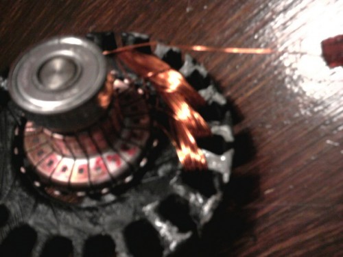

Postanowiłem przewinąć uzwojenie ,policzyłem zwoje zaznaczyłem początek koniec i kręciłem 26 zwojów i do komutatora dodam że komutator ma 20 cykli nawijamy równomiernie po przeciwległych stronach drut CU 5.5mm w izolacji
całe nawinięte uzwojenie

Dwie drobne uwagi:
- ten drut, to na pewno nie d = 5,5mm, lecz d = 0,55mm,
- koniecznie należało wykąpać wirnik (bez łożysk) w jakimś lakierze elektroizolacyjnym.
