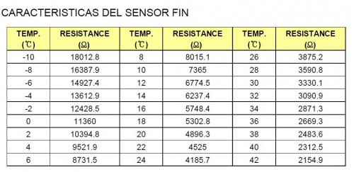

Załączam charakterystykę termistora odpowiedzialnego za załączanie i wyłączanie kompresora.
A przy okazji też jeden obrazek.

#33 Postautor: Murzyn1313 » środa, 29 czerwca 2011, 17:50
alkrak pisze:Załączam charakterystykę termistora odpowiedzialnego za załączanie i wyłączanie kompresora.
Alkrak-gdzieś ty to wygrzebał?
