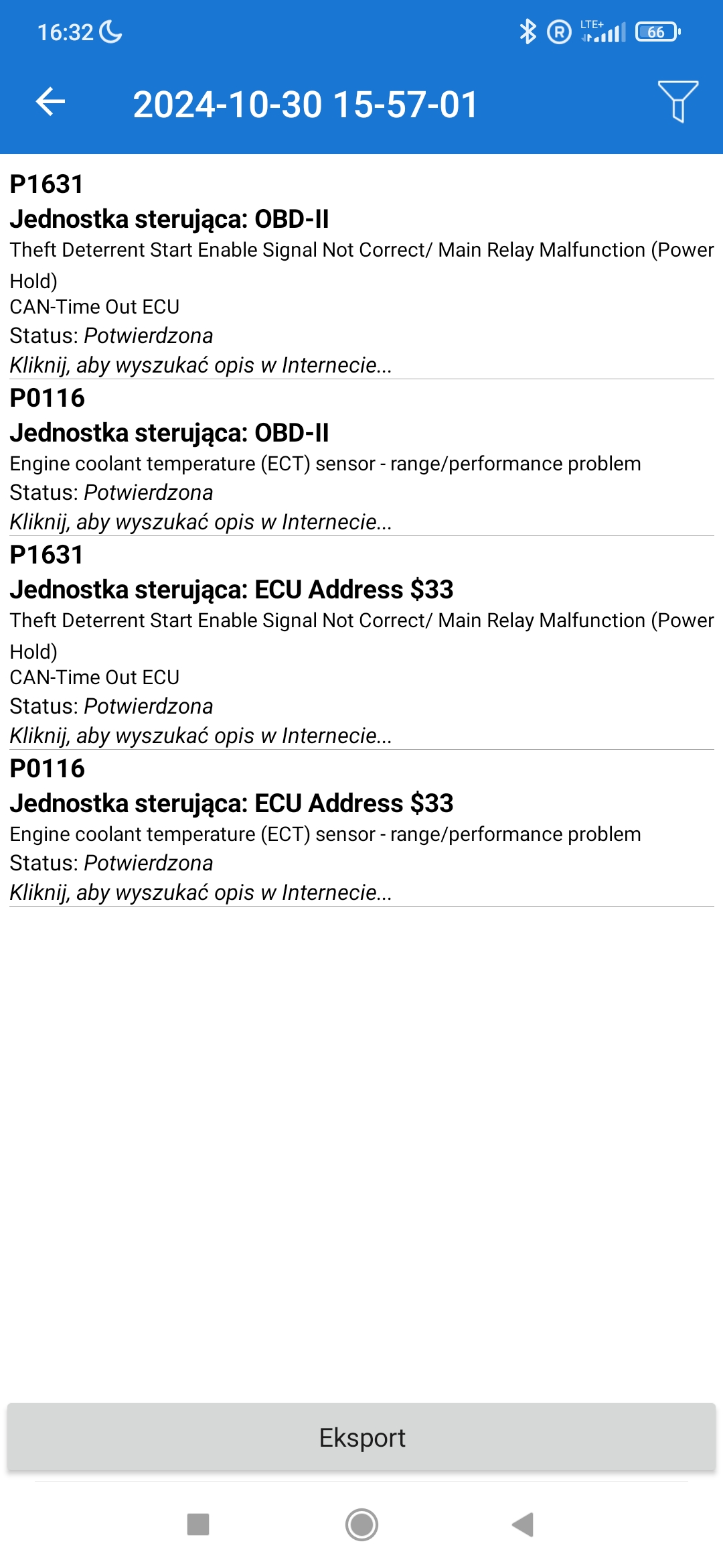

Sorento 2002 2.5 crdi kręci nie odpala ( w takim stanie kupiłem ) . Stacyjka czuć ,że wyrobiona. Z tego co przejrzałem posty to powinna się zapalić przed rozruchem kontrolka immo , a u mnie w ogóle jej nie widać.Kluczyk mam bez pilota. przez OBD zczytałem błedy P1631 i P0116. Sitko w zbiorniku czyste. Gdzie szukać przyczyny? Co mogę jeszcze sprawdzić?

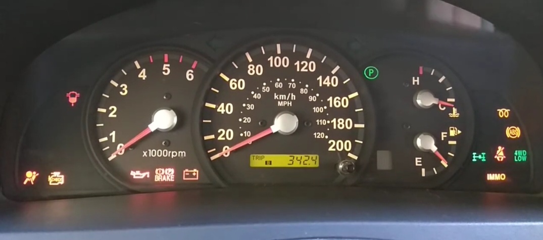

Może być trochę rzeźbione w tym aucie. Jak przekręcisz kluczyk powinieneś mieć tak jak na zdjęciu. Jeśli kontrolka immo się zaświeci to znaczy że układ jest sprawny. Jak się nie świeci to ktoś ją wyłączył po coś.

P1631 immobilizer nie otrzymuje odpowiedniego sygnału.
