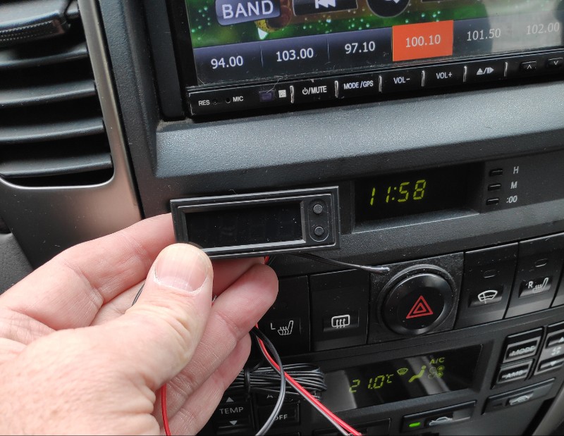

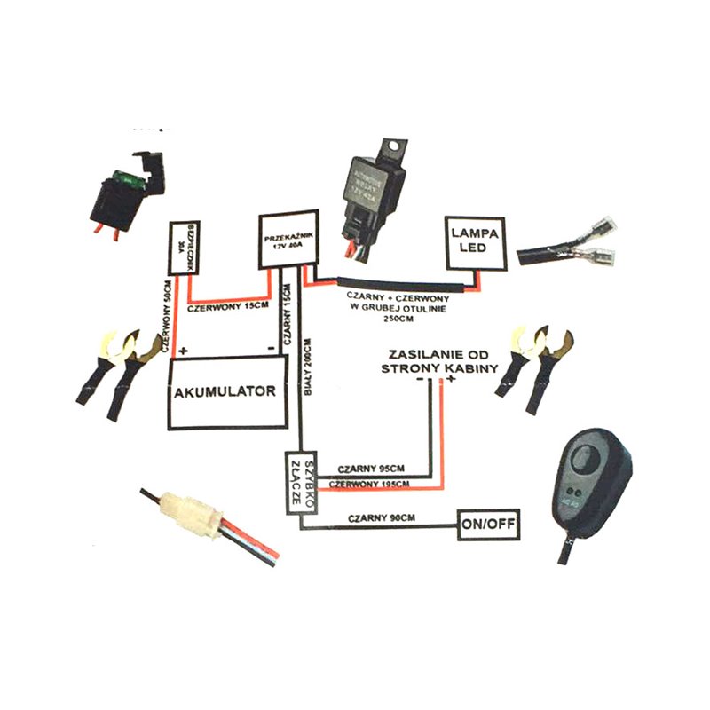

Antenę z pod radia i tak zostaw, tylko plus po kluczyku. Woltomierz możesz podłączyć plus z pod zegarka, będzie działał po włączeniu kluczyka a jeżeli chodzi o straty to będą znikome. Radio CB podłączył bym jak najbliżej akumulatora, nie koniecznie z pod klem, może być z głównego plusa skrzynki pod klapa. Przewód CB ma bezpiecznik to nie ma się czym martwić. :) Ledbar w zależności jak ma działać po światłach czy niezależnie? Zastosował bym osobną wiązkę z włącznikiem i przekaźnikiem, tylko tego nie podejmuję się opisać. :) Mogę Ci przy okazji rozrysować.

Antena do radia , CB do zapalniczki , okablowanie ledbara też do zapalniczki ( jest gotowy komplet z przekaźnikiem , bezpiecznikiem i włącznikiem ) woltomierz do zegarka .

Led ma zasilanie z Aku, ten plus to do przekaźnika tylko
Re: Skąd bierzecie +
#8 Postautor: Andrzej » piątek, 16 października 2020, 15:32
Dokładnie , chodzi o zasilanie od strony kabiny.
