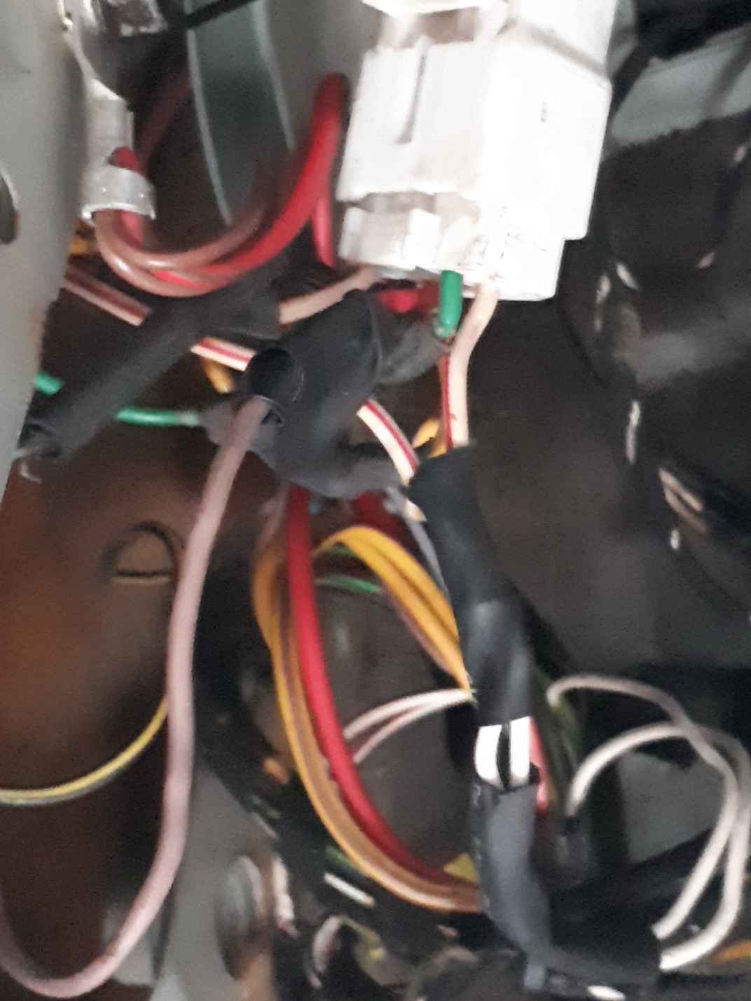

W końcu przestałem świecić oczami na badaniach technicznych, aż wstyd się przyznać, że od 2014 nie miałem tylnych przeciwmgielnych. No i okazało się, że gdy szpakowaty Helmut zamówił hak do Sorci, to Pakistańce w niemieckim serwisie odstawili takie druciarstwo, że światła przeciwmgielne połączyli jak w żarówki w choince szeregowo. Tym sposobem przeciwmgielne, teoretycznie powinny działać tylko z przyczepą, albo i nie, tego nie sprawdzałem. Jednym zdaniem, odcieli biało czerwony przewód od zasilania przeciwmgielnych wpieli się w niego i tyle. A powinni tylko się do niego podpiąć, oraz do masy. Widać niemcom nie służą barwy Biało-czerwone już od 45 go.

Pięknie , ale chociaż użyli cyny :kwink:
