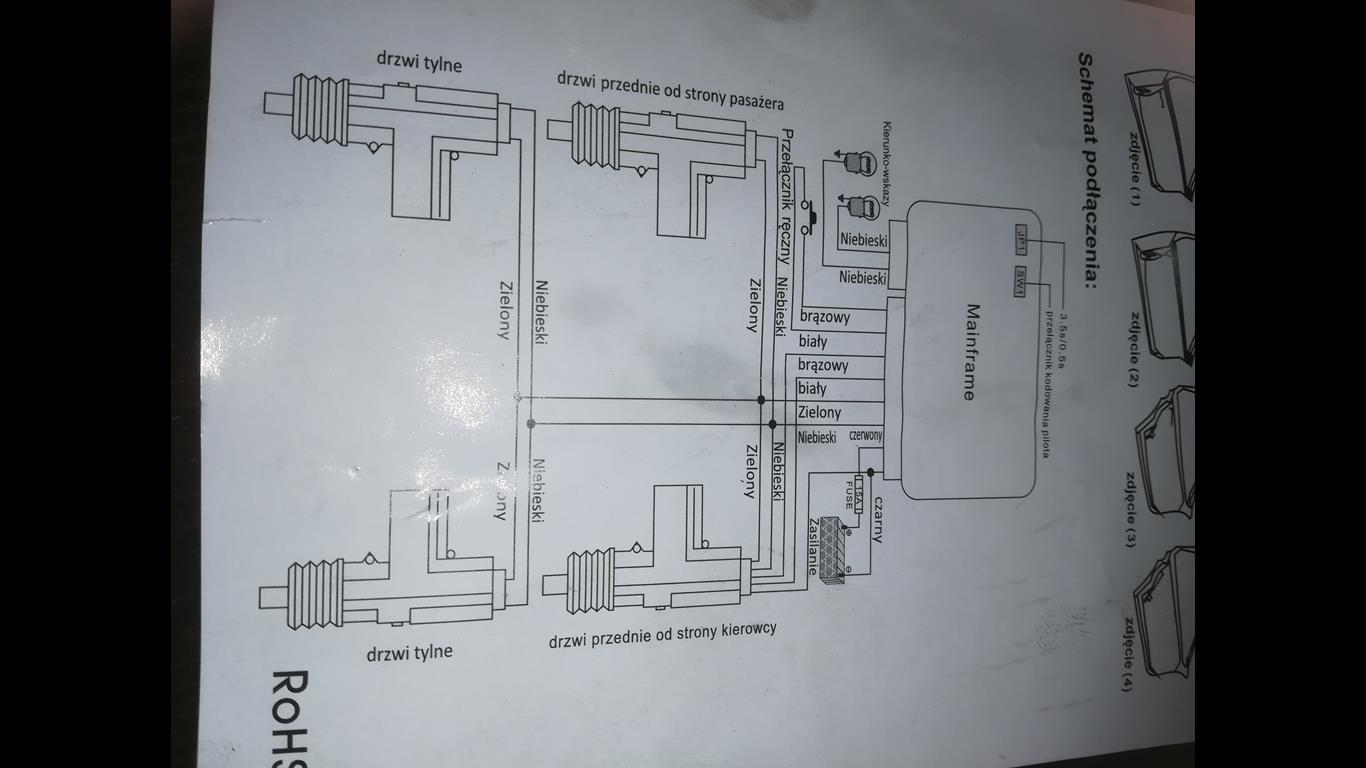

Witam ,mam problem z podłączeniem centralnego zamka.Szukałem troche na forum,znalazłem trochę informacji ale niestety nie działa.
Mam zamek centralny RAPTOR.
Czy ktoś pomoże mi w podłączeniu go do instalacji.
IMG_20200523_191038 (Copy).jpg (80.32 KiB) Przejrzano 2048 razy

Zakładasz dodatkowy centralny zamek mając fabryczny ? Czego nie rozumiesz z tego schematu?

Które przewody wychodzące z centralki oczywiscie poza zasilaniem mam podłączyć do instalacij i gdzie.Próbowałem wpiąć sie do złącza x05ix06 ale nie działa.

Chcę podłączyć tylko centralkę bez siłowników.

da się to załozyć ale w 2 opcjach
Ingerencja w płytę centralnego zamka
Albo dołożenie 2 przekaźników i 2 diod.

A jest możliwość załozenia jakiegos sterownika bez tej ingeręcij.Jak by wyglądał schemat z tymi diodami i przekaznikami.

Tu masz opis wstawiony przez Vokala, może napisz do niego. viewtopic.php?f=274&t=10405&p=144885&hilit=schemat+centralnego+zamka#p144885

właśnie ten opis znalazłem i z niego korzystałem,niestety nie działało w moim przypadku.Być może coś pomyliłem,dzięki za zainteresowanie i podpowiedz.

wyślij mi na PW maila to ci narysuję schemat.
