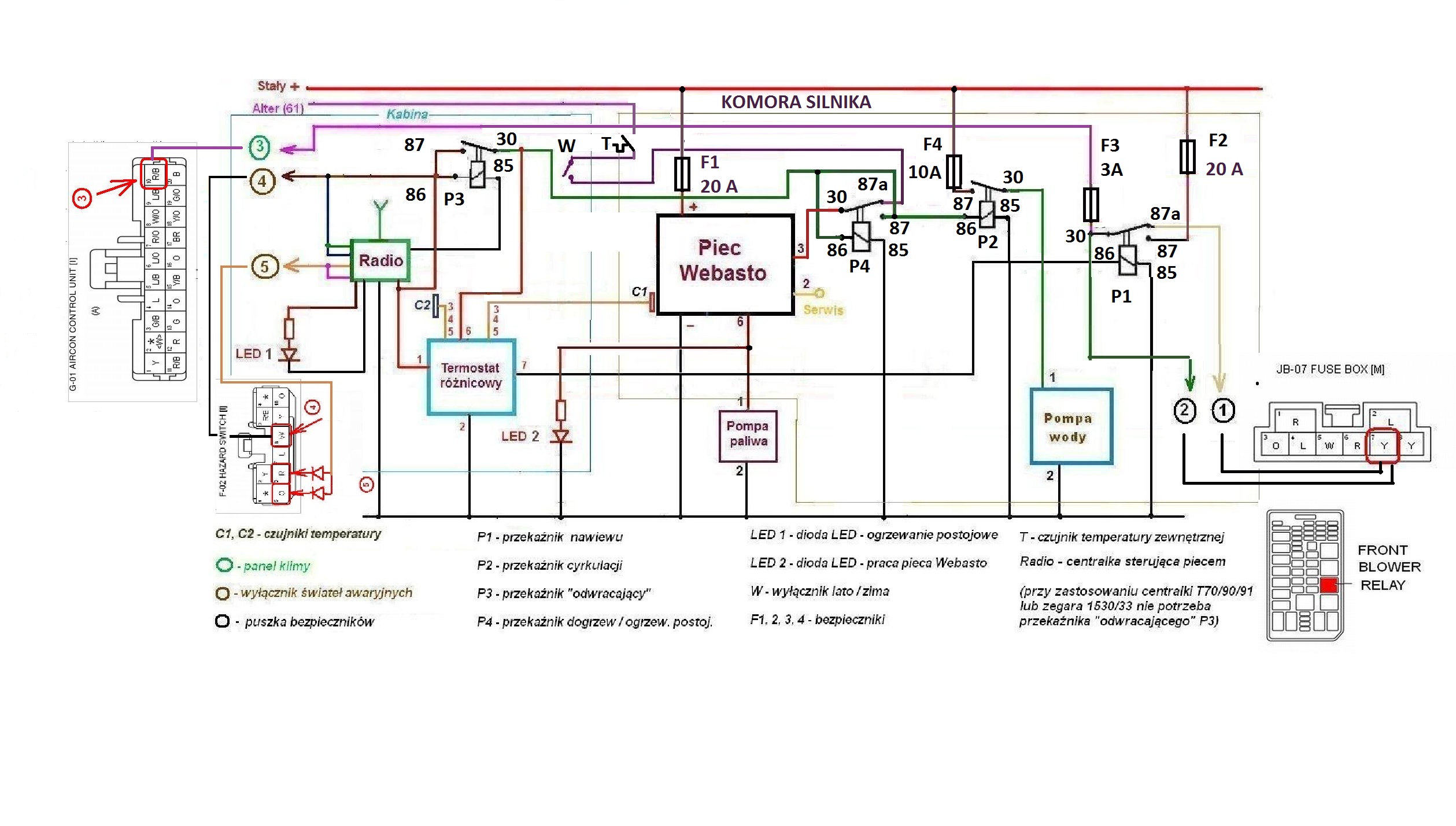

Na początek wykorzystałem alkrakowy schemat instalacji i przerobiłem go zgodnie ze swoimi założeniami.
Piec ma pracować po uruchomieniu z pilota jako ogrzewanie postojowe, ale też ma pracować jako fabryczny dogrzewacz silnika pracujący w czasie pracy motoru.
Schemat wygląda następująco:

Korzystając z wolnej chwili zmodyfikowałem swoją instalację w następujący sposób:
1. Zasilanie diody LED zostało przepięte na obwód sterowania pompką paliwa (FP).
2. Zamiast diod prostowniczych w wiązce sterowania piecem zastosowałem dodatkowy przekaźnik przełączający sterowanie z fabrycznego obwodu dogrzewacza na obwód sterowania centralką, czyli obwód ogrzewania postojowego.
3. Dodałem dodatkowy wyłącznik lato/zima, który ma za zadanie wyłączać całkowicie sterowanie dogrzewaniem silnika (przydatny w cieplejsze jesienne i wiosenne dni).
Pozostała część instalacji została nienaruszona.
W przypadku tego moda należy doposażyć się w dodatkowy przekaźnik 5-cio zaciskowy i wyłącznik bistabilny. Niepotrzebne są za to dwie diody prostownicze.
Zmodyfikowany schemat instalacji
obrazek
Umieszczenie przekaźnika dogrzewanie/ogrzewanie postojowe
oraz wyłącznika lato/zima
Po wprowadzeniu tych modyfikacji nareszcie instalacja pracuje tak, jak to było w założeniu.

Na szybko, rozumiem, że bez termostatu, sygnał z centralki zasila cewkę przekaźnika od wentylatorów, to tak jakby na Twoim schemacie połączyc 1 z 7? Czyli efekt taki, że wentylator nie czeka na nagrzanie pieca i marnuje nieco prądu bez potrzeby nim to wszystko dobrze ruszy i się nagrzeje.
Re: Webasto- dogrzewacz + ogrzewanie postojowe - montaż by vokal
#11 Postautor: vokal » niedziela, 26 listopada 2017, 22:59
Bez termostatu, to znaczy, że centralka załącza jednocześnie przekaźniki P1 i P3.
Przy termostacie P1 załączany jest dopiero po nagrzaniu płynu. P1 podaje zasilanie do wentylatora i do climatronika.
niki00

Przepraszam, że tak głowę zawracam. Na schemacie, T- czujnik temperatury zewnętrznej, chodzi o termistor czy o bimetal reagujący zero jedynkowo? więc wykonana wiązka przełącznika lato/zima musi też wpinać się w linię tego czujnika, czyli jakby nie patrzeć instalację auta? tak to rozumiem. Bo na schemacie wszystkie wpięcia są oznaczone liczbami w kółku. Bo w sumie idąc tym tropem, każde wpięcie w instalację, łącznie z tym przy webasto powinno być w kółku i dlatego mnie to myliło.
Rozumiem też, że przekaźnik P4, ma za zadanie utrzymać funkcję ,,dogrzewacza" a w razie konieczności załączyć przekaźnik P2.
Doszedłem do dwóch wniosków:
1) Gdyby chcieć mieć ,,tylko" ogrzewanie postojowe, że tak powiem w wersji taksówkowej, to w najprostszej konfiguracji wystarczy włącznik, pompka cyrkulacyjna i góra dwa przekaźniki, może trzy.
2) Ciekawy jestem czy łatwo byłoby podpiąć się pod seryjnego pilota samochodu. Jakby nie patrzeć, piloty są 4 kanałowe, otwórz, zamknij, wycie (trąbka) i szyba bagażnika. Trąbka nie potrzebna, szybę rzadko się otwiera, od biedy można tego dokonać z auta. Nawet jeden kanał, samej ,,trąbki" przy odrobinie kombinacji by wystarczył.

#13 Postautor: vokal » poniedziałek, 27 listopada 2017, 18:26
Forum jest po to by pytać. Ja też się kiedyś uczyłem :)
Czujniki temperatury wpięte w termostat są tego typu: https://botland.com.pl/czujniki-tempera ... y-tht.html
Oba są wpięte w jedno gniazdo równolegle. Najpierw trzeba nauczyć termostat pojedynczych czujników, a potem wpina się oba i już.
Przekaźnik P4 służy do załączenia pieca i przekaźnika P2 od pompki cyrkulacyjnej.
Aby zrobić samo ogrzewanie postojowe wystarczą przekaźniki do nadmuchu, climatronica, i pompki cyrkulacyjnej. Chyba, że masz wersję pieca TTC, wtedy masz dodatkowe styki w sterowniku do pompki cyrkulacyjnej i 3-ci przekaźnik nie jest potrzebny.
Trzeba poszukać, czy ETACS daje stały sygnał po uruchomieniu któregoś kanału, ale wątpię.
Sygnały otwarcia i zamknięcia trwają chwilę. Sygnał trąbki trwa do momentu puszczenia klawisza pilota.

Pobawiłem się w poprawę czytelności schematu:
#15 Postautor: niki00 » poniedziałek, 27 listopada 2017, 19:21
O ten zaznaczony na czerwono mi chodzi, Przeniosłem go w inne miejsce na schemacie, ale oczywiście połączeń nie zmieniałem
