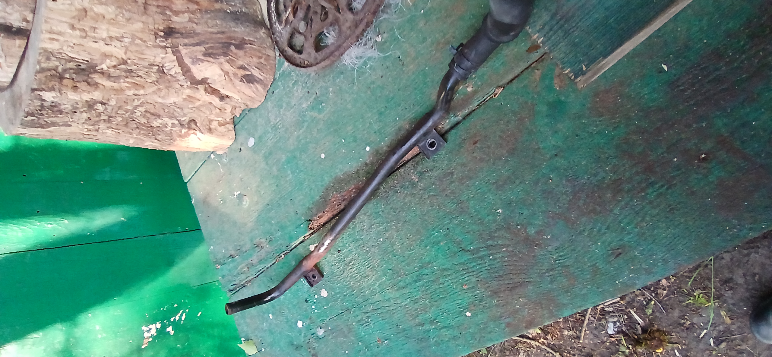

#1 Postautor: Marek » sobota, 31 maja 2025, 00:53
Jeżeli wycieka płyn a nie możecie ustalić miejsca to obejrzyjcie tą rurkę, jest na przegrodzie za silnikiem.
Szelma
Posty: 347
Inny Samochód: Ford Mondeo
Has thanked: 20 times
Re: Wyciek płynu chłodzenia.
#2 Postautor: Szelma » niedziela, 1 czerwca 2025, 10:16
Idzie nią plyn do chlodniczki EGR?
#3 Postautor: Marek » niedziela, 1 czerwca 2025, 18:30
tak, i do webasto.
