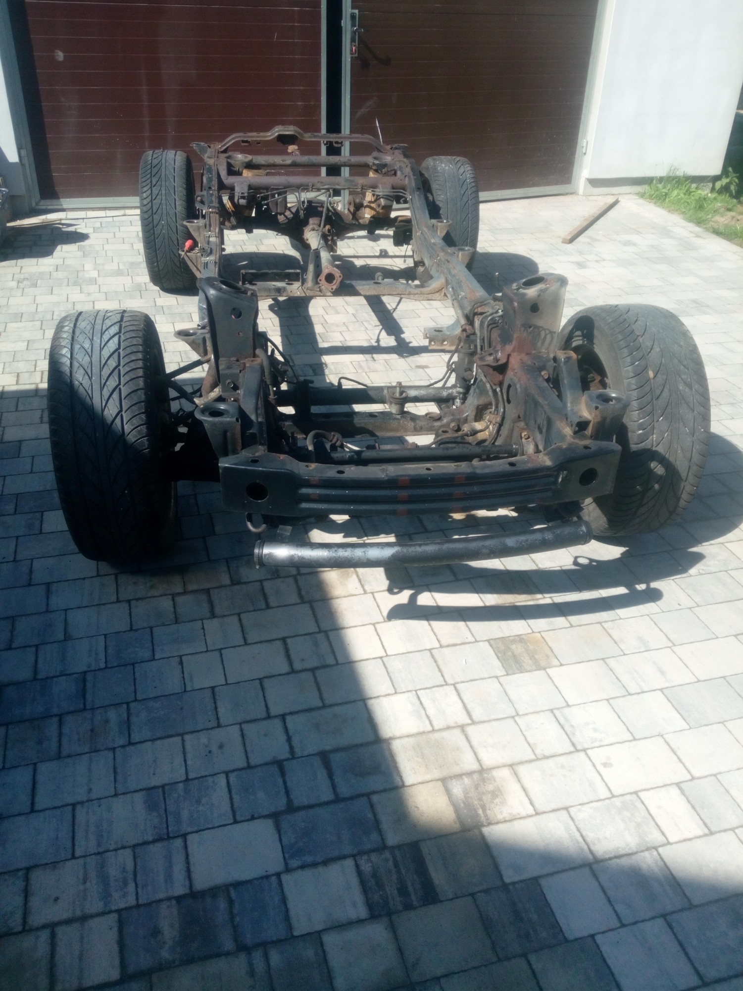

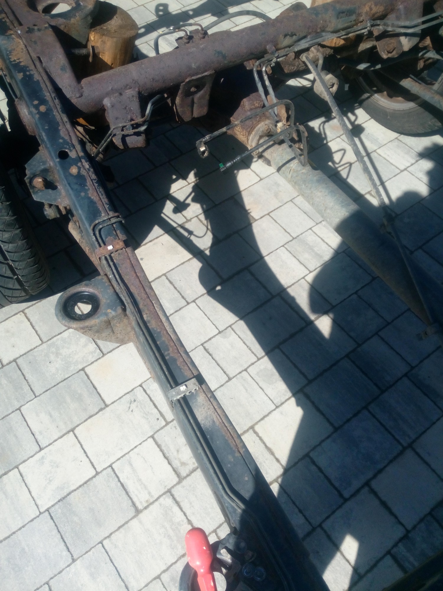

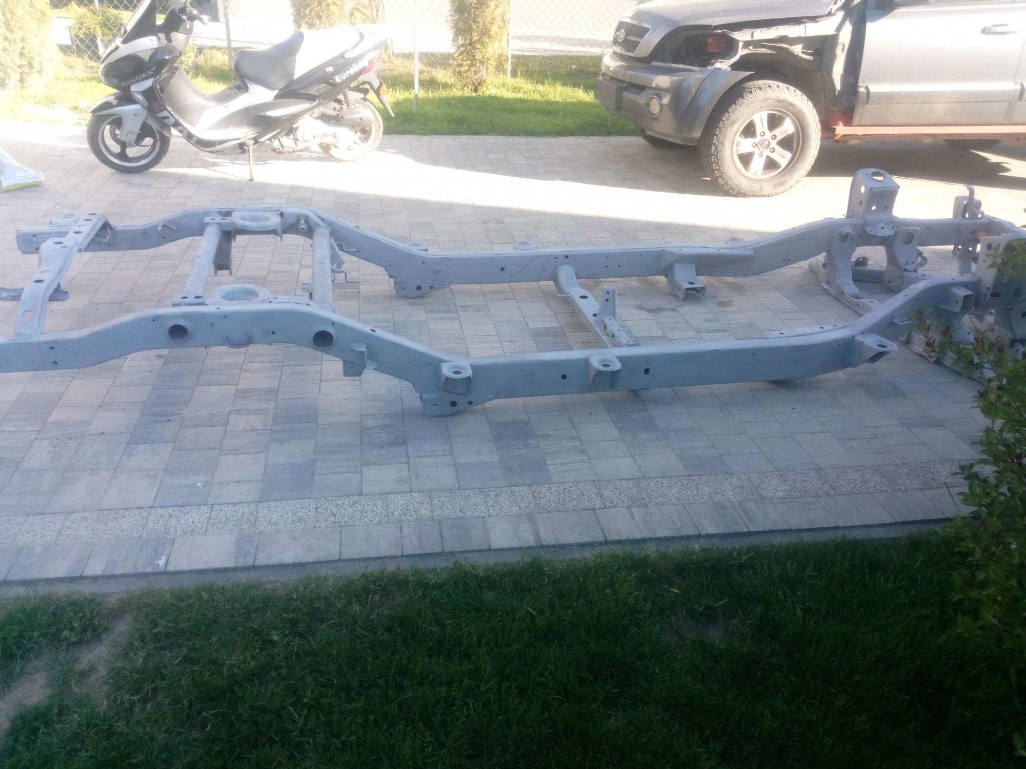

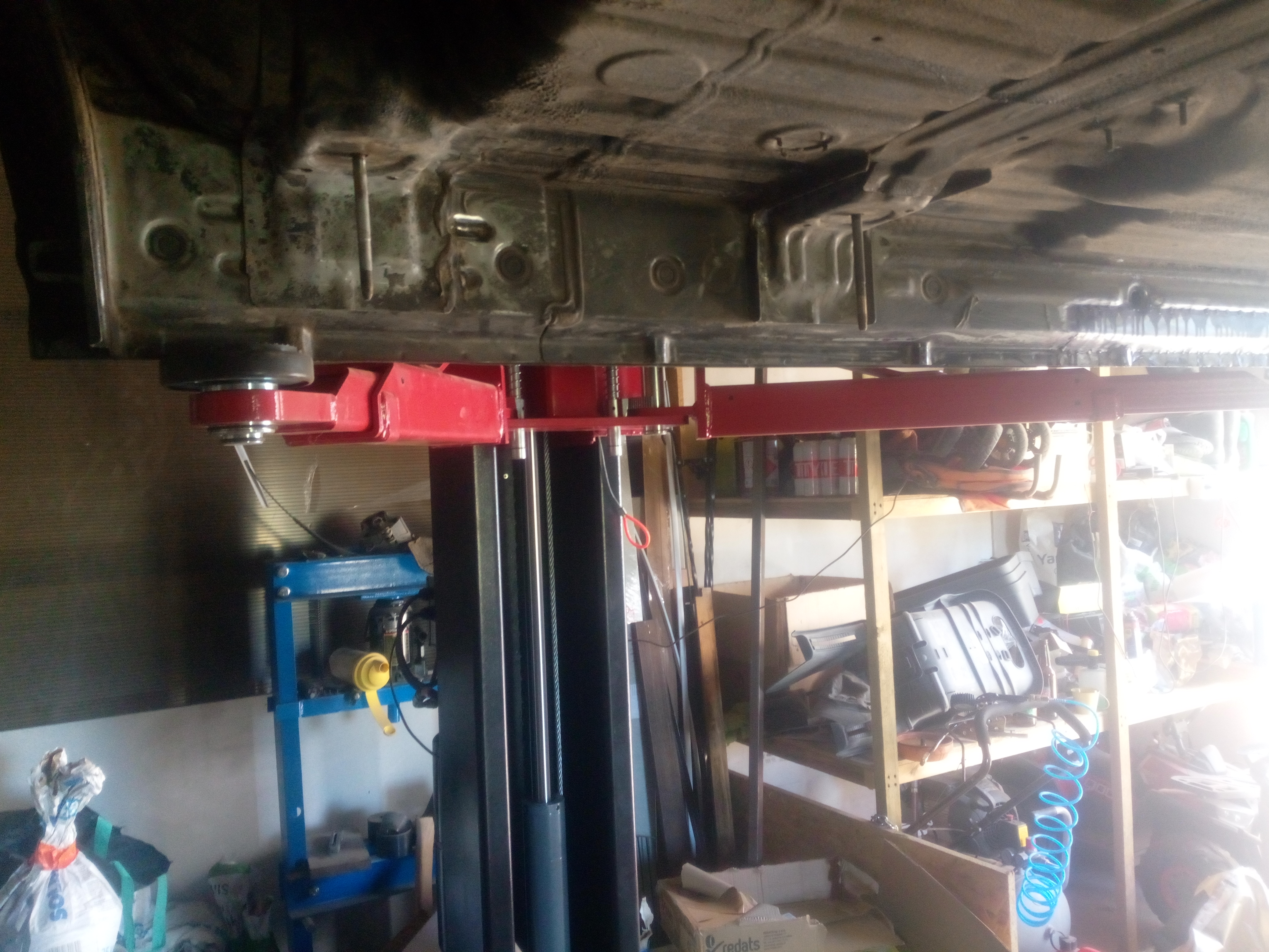

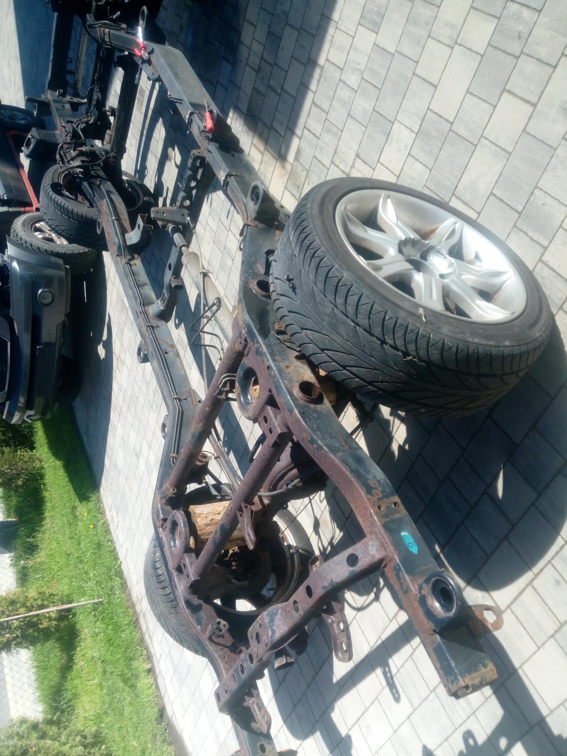

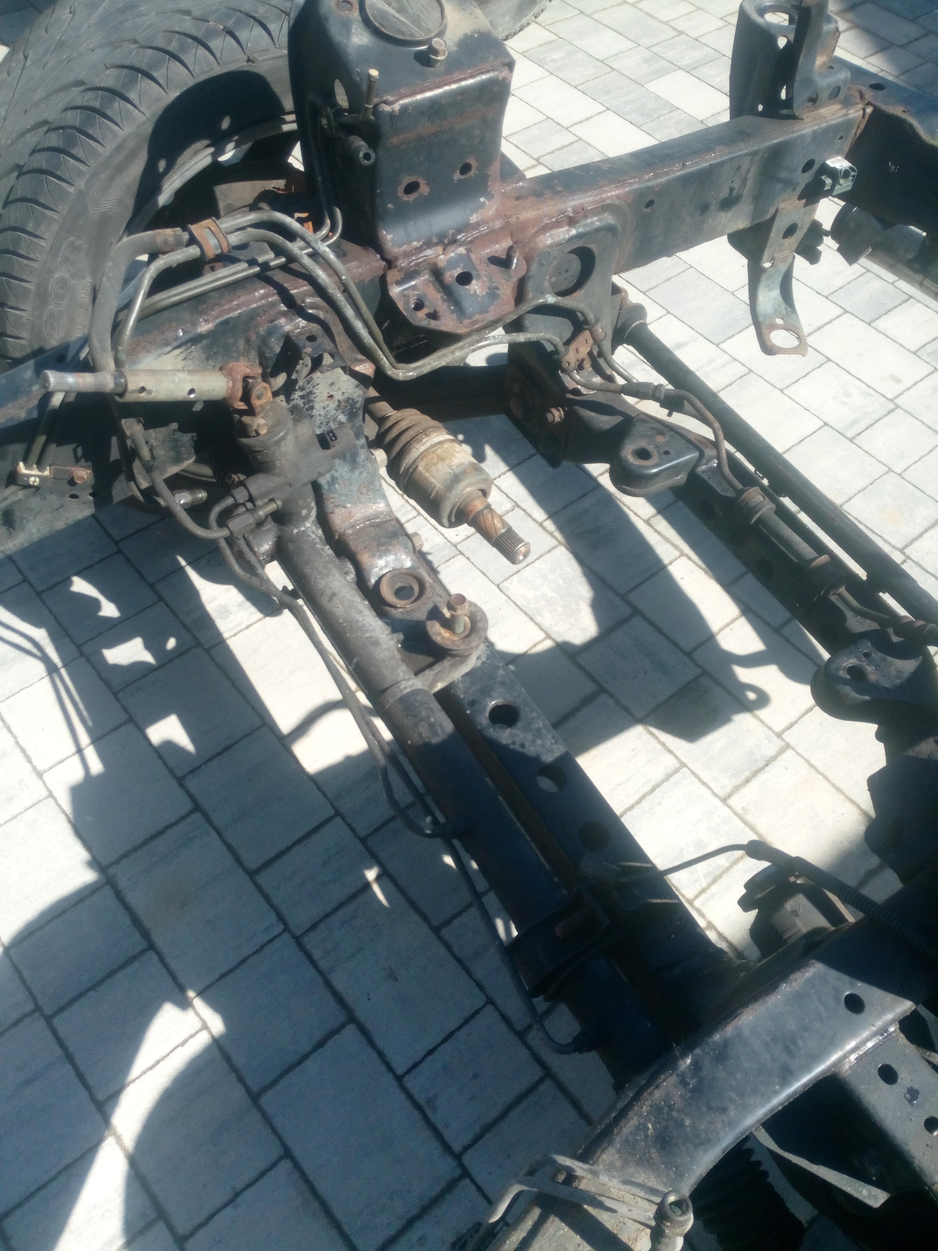

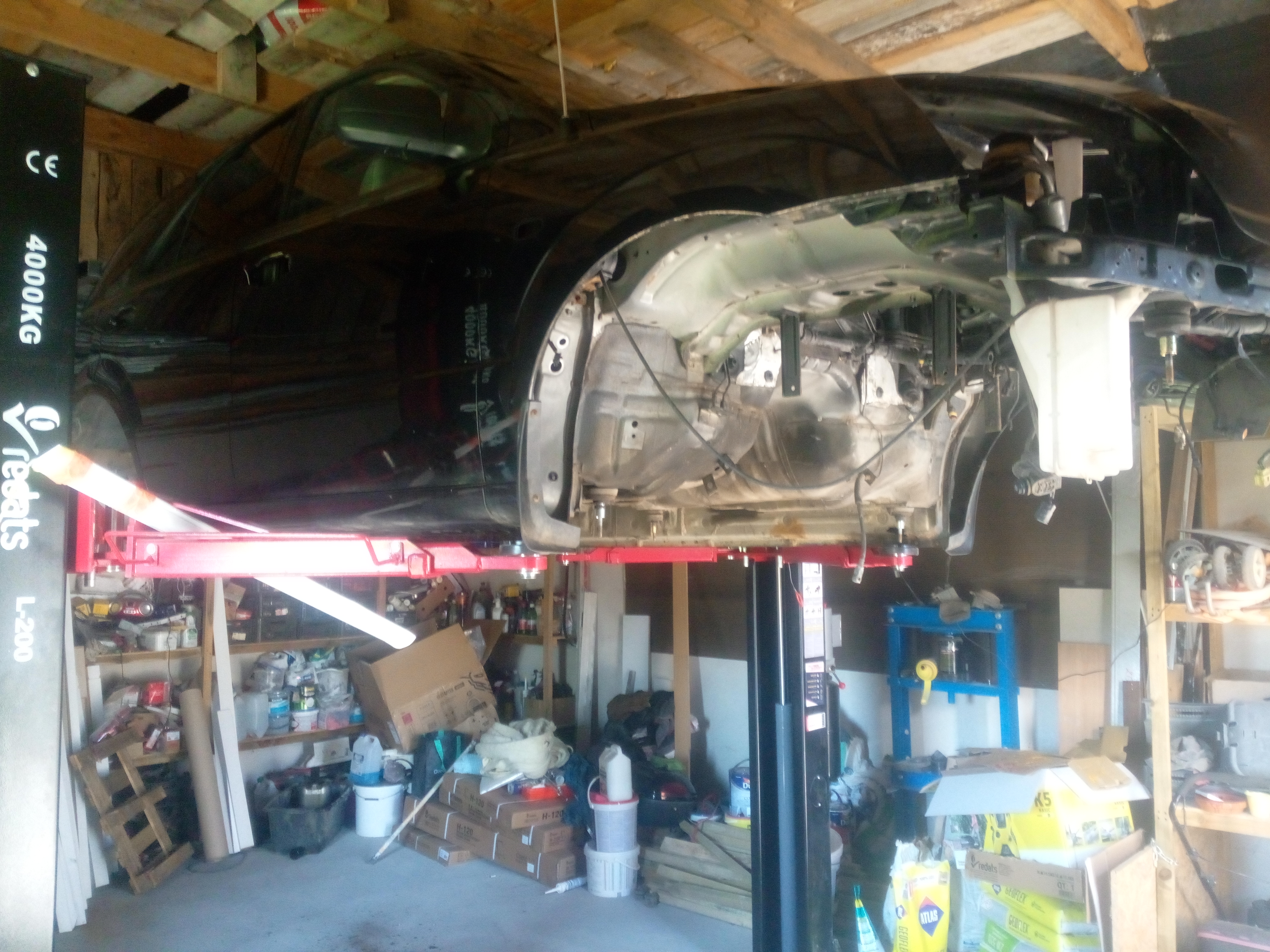

Zazdroszczę Ci warunków, jak bym miał podnośnik tez bym tak zrobił. Rama wygląda całkiem nieźle, oprócz tej rury na końcu. Będziesz piaskował? Wymień od razu przewody hamulcowe te co idą po ramie, później to jest trudniej.
Ostatnio zmieniony sobota, 11 maja 2024, 12:07 przez Marek, łącznie zmieniany 1 raz.
Re: Odbudowa Sorento, 2 w 1
#5 Postautor: cus10 » sobota, 11 maja 2024, 12:07

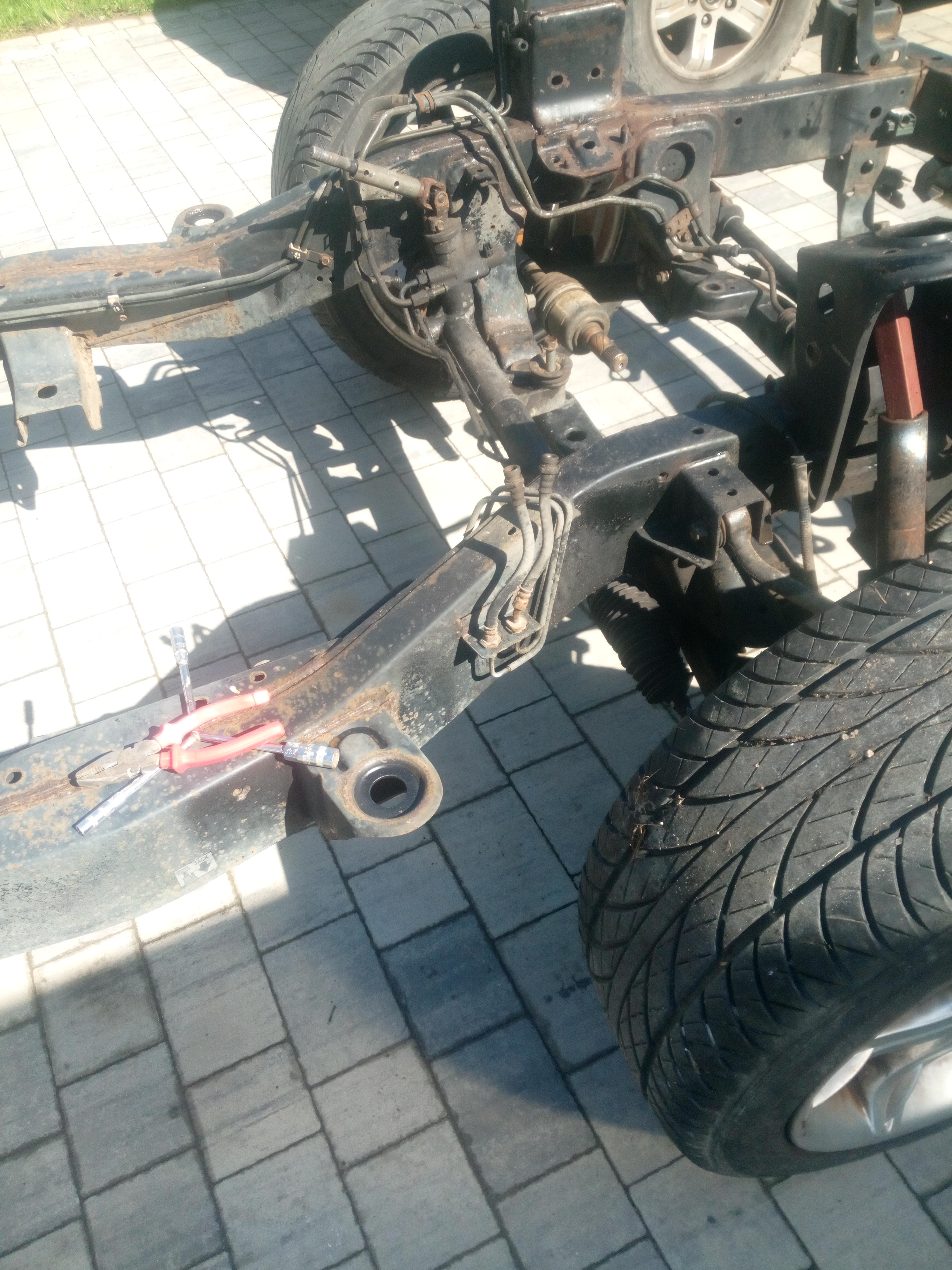

Wyzwanie godne :love: , masz fajne dojście teraz do przewodów hamulcowych :hmm: bo jeden się chyba rozwarstwia. Ja musiałem kombinować jak mi strzelił. Wytrwałości :happy2:

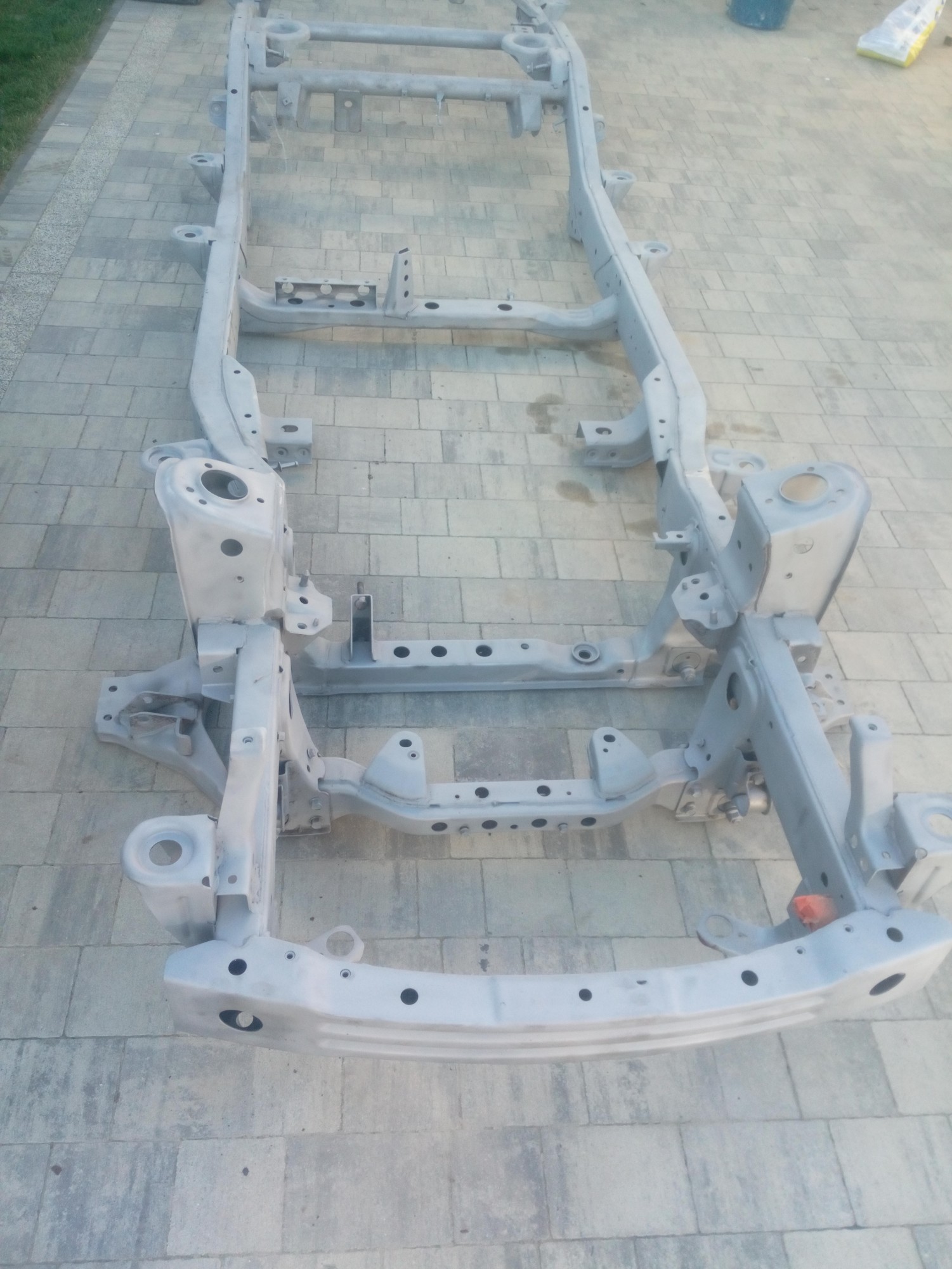

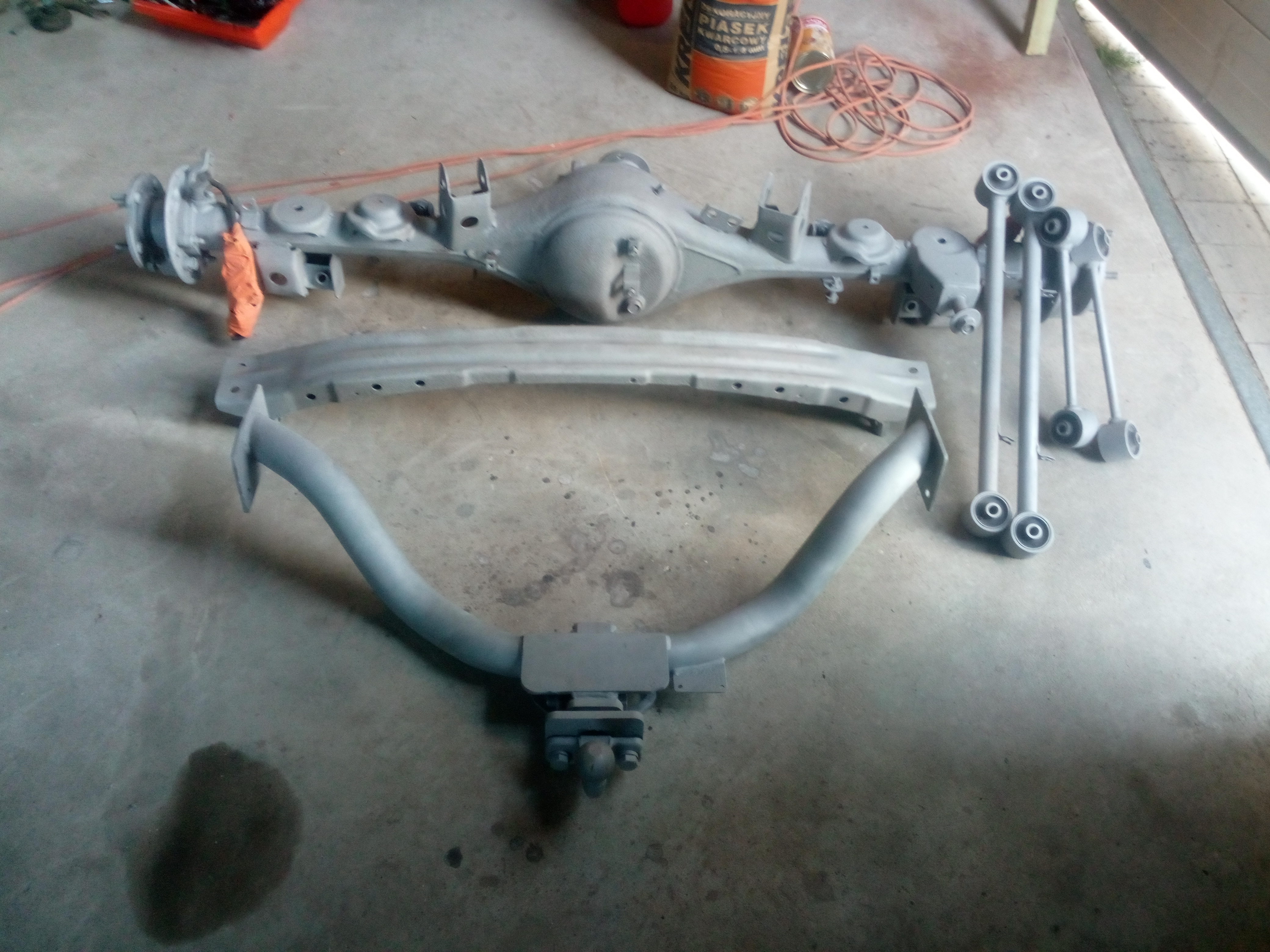

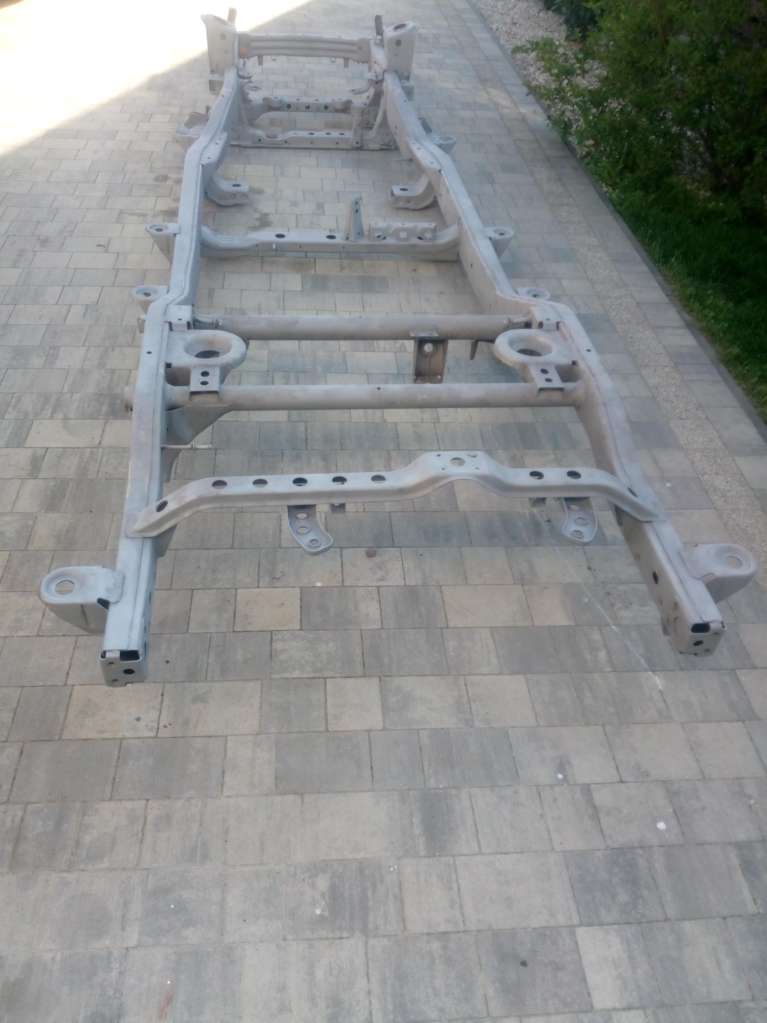

Rama i most poszły do piaskowania, na wtorek mają być. Rama nie była zła, przed kupnem dobrze ją sprawdziłem. Obawiam się bardziej o most czy z niego coś jeszcze zostanie. Przewody hamulcowe wszystkie nowe, tarcze i klocki też. Zaciski posprawdzam, jeśli będzie coś z nimi nie tak to regeneracja lub nowe, widziałem na alle.... w przyzwoitych cenach.
Dałem sobie na wszystko 10tys, nie licząc części które już miałem wcześniej. Mam ambitny plan odpalić silnik już w nowej budzie w przyszły weekend, trzymajcie kciuki.

W starej mam 3.33, w tej to nie wiem jakie jest. Przełożę głowę mostu jak już wróci czysty.

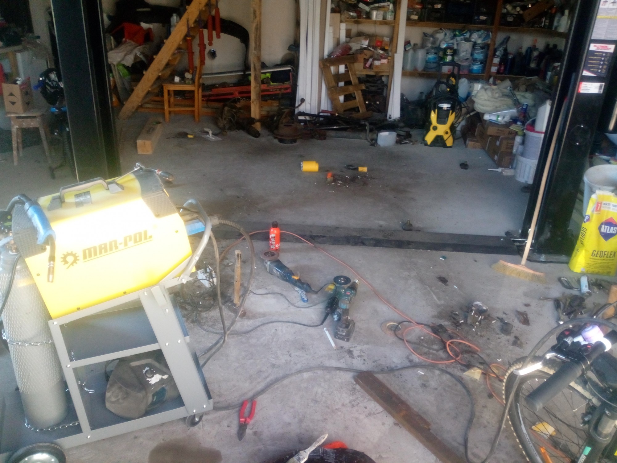

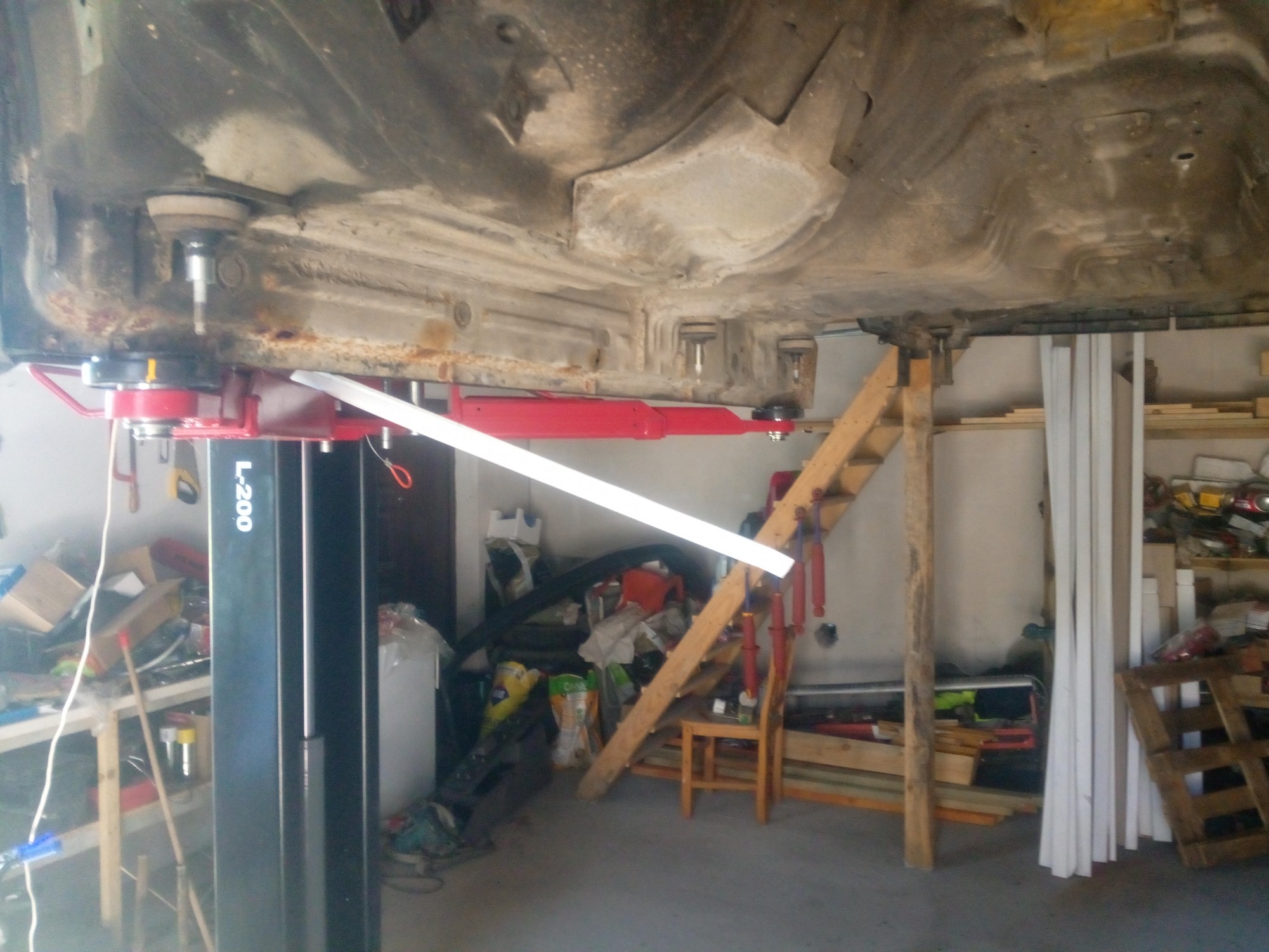

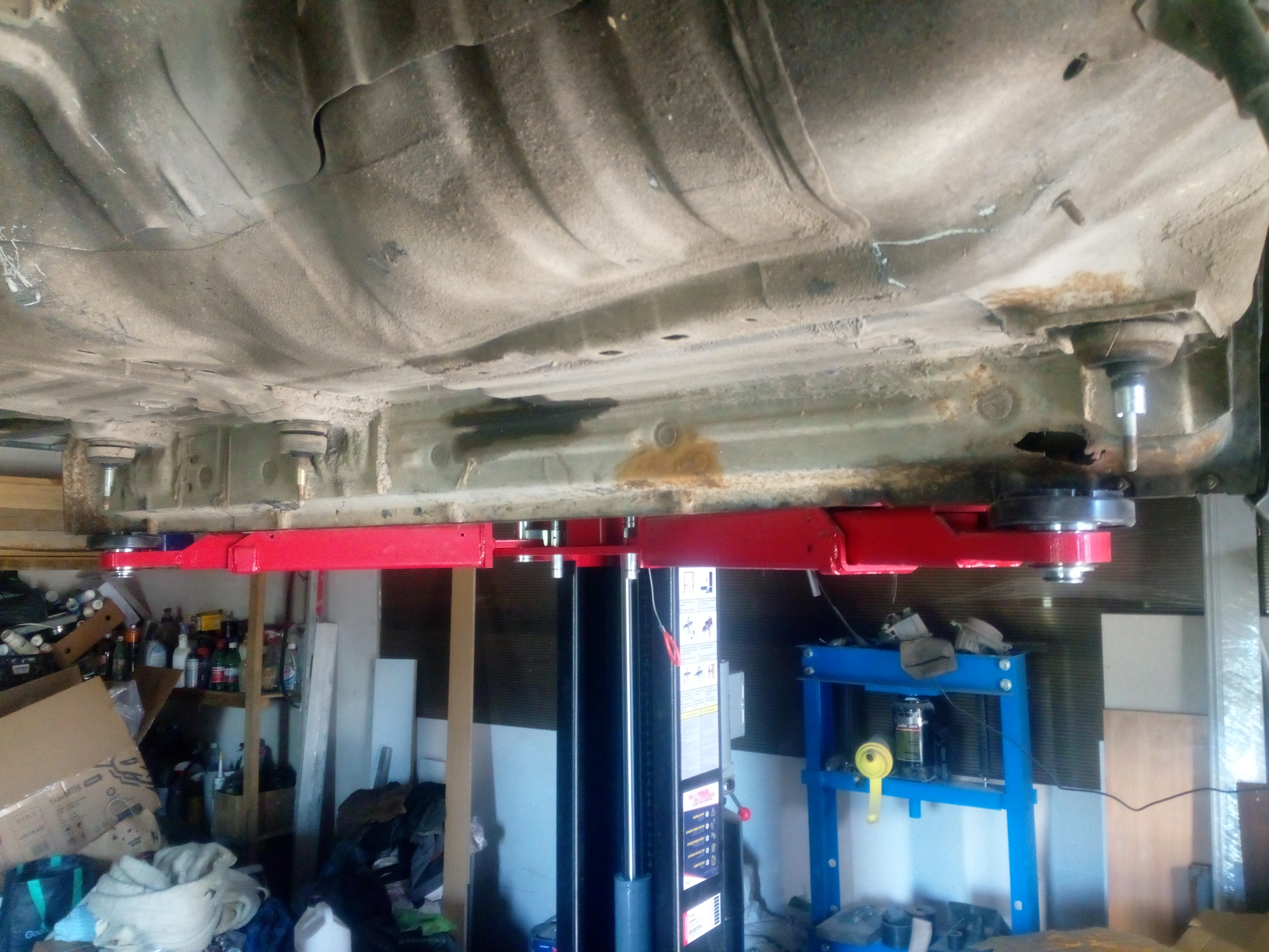

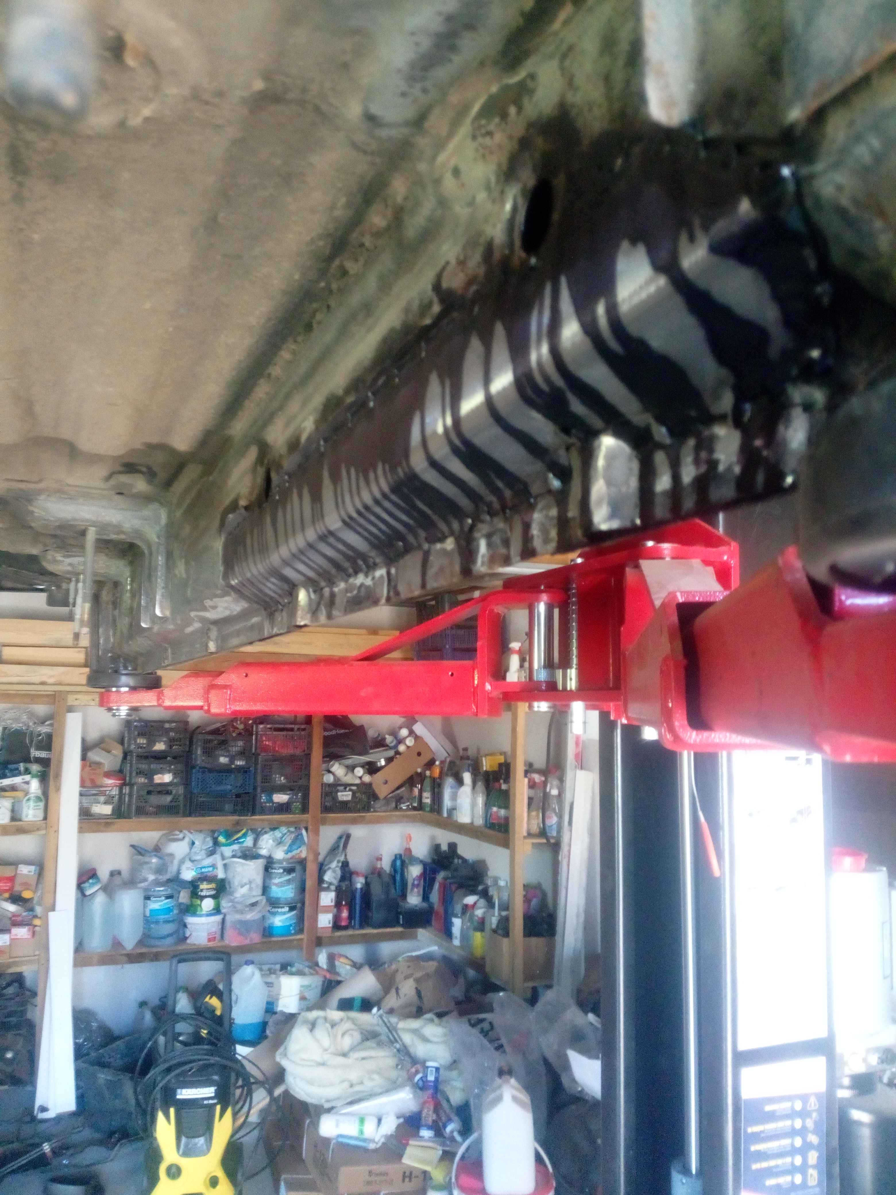

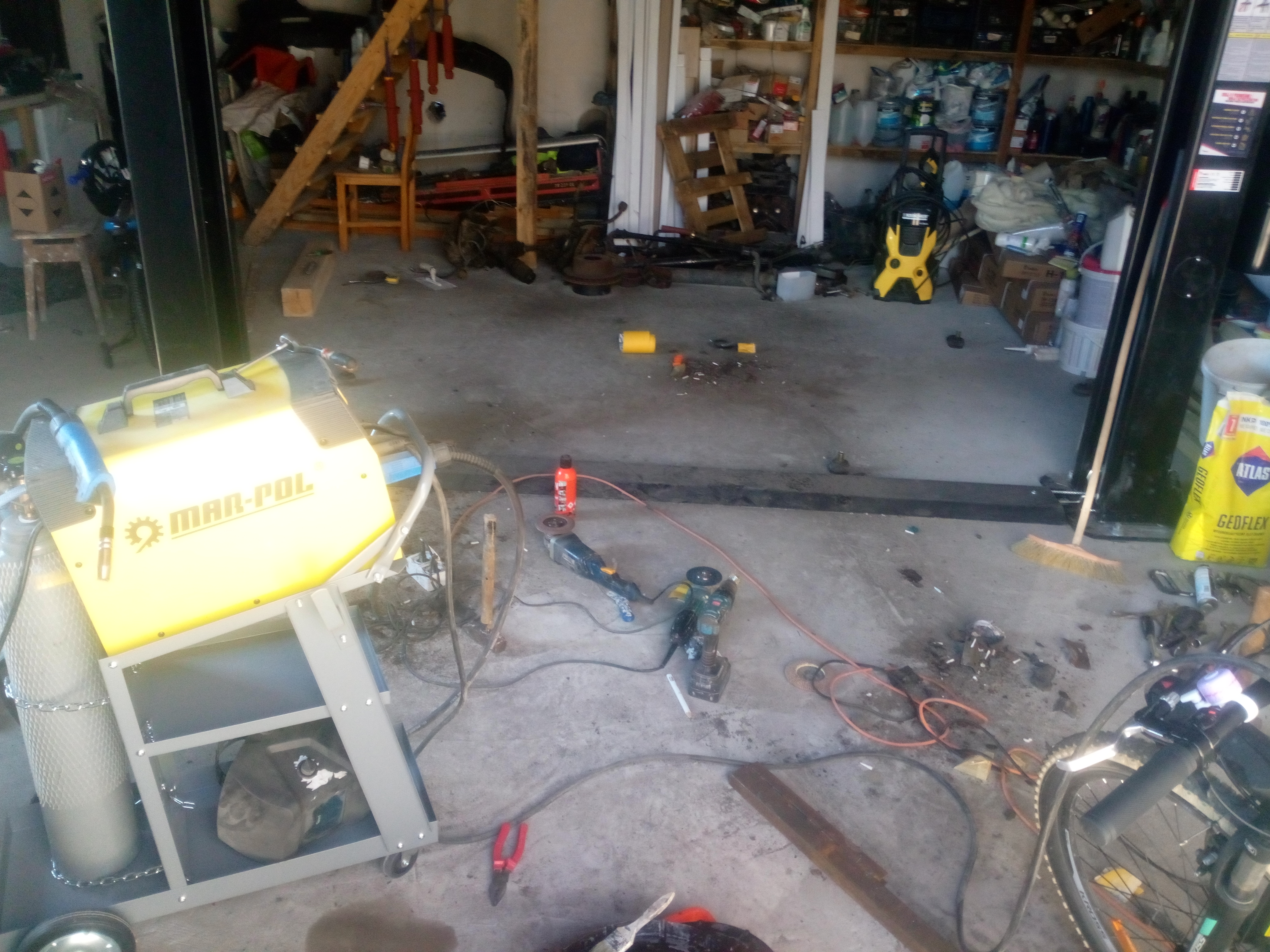

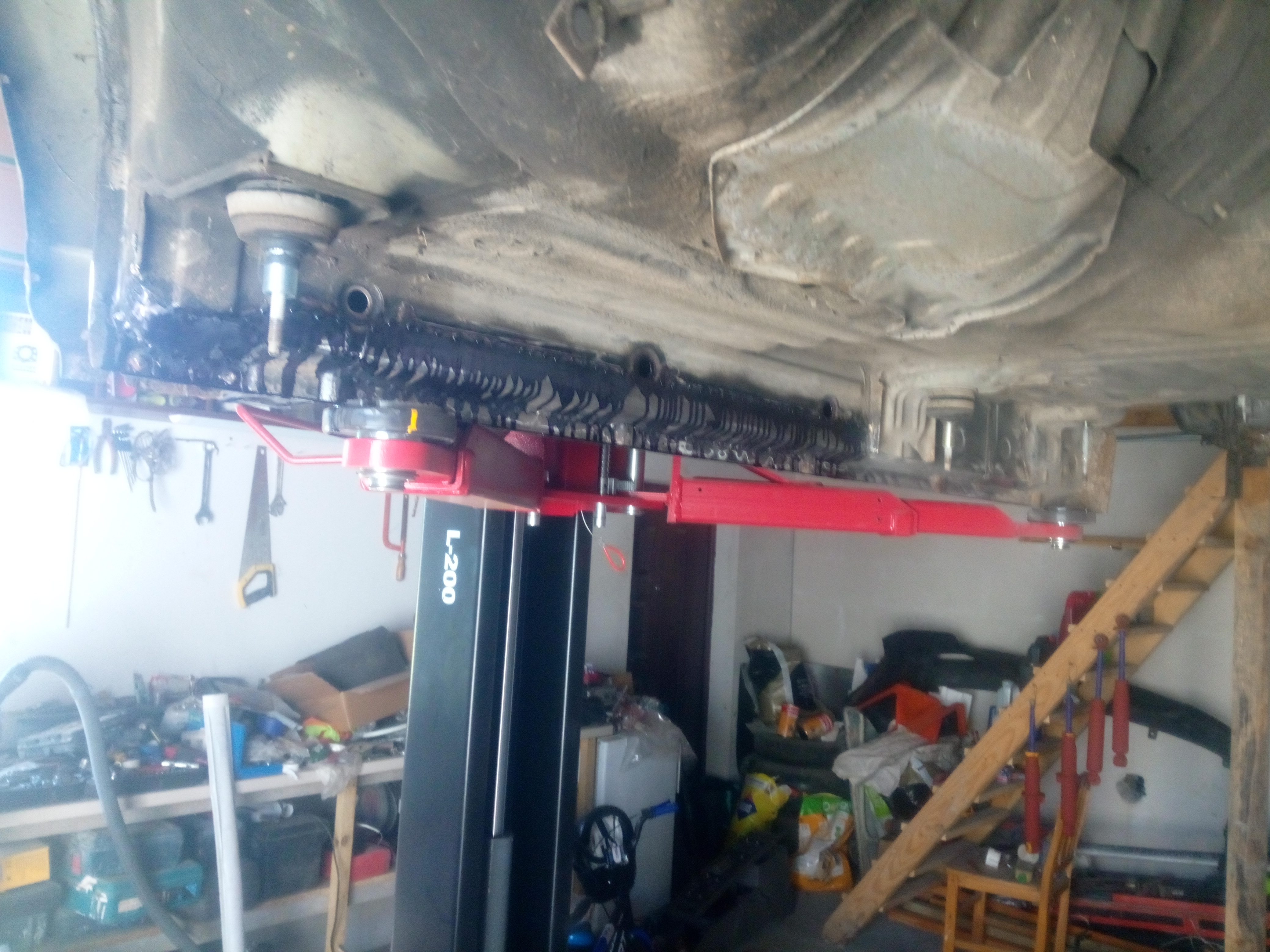

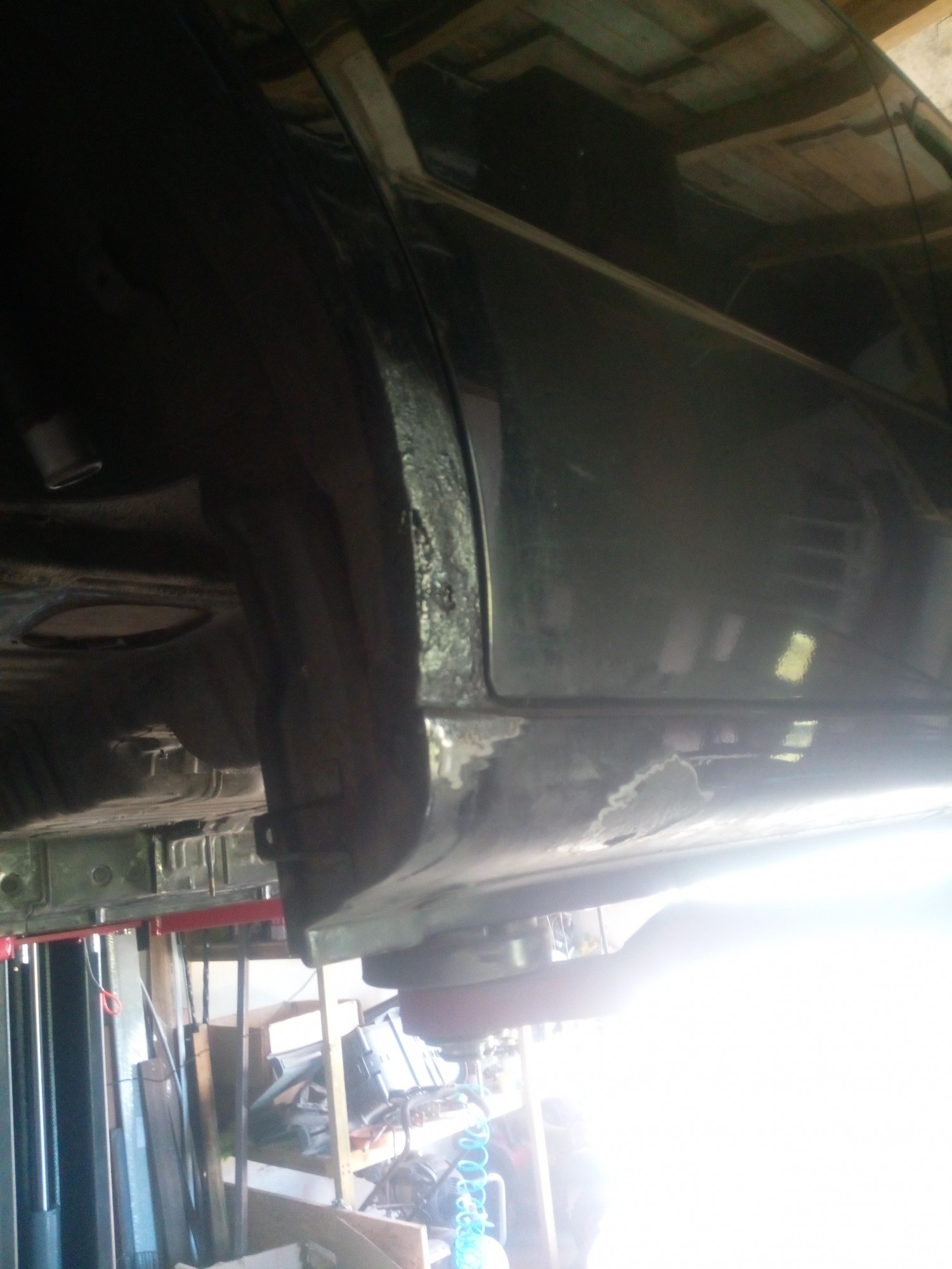

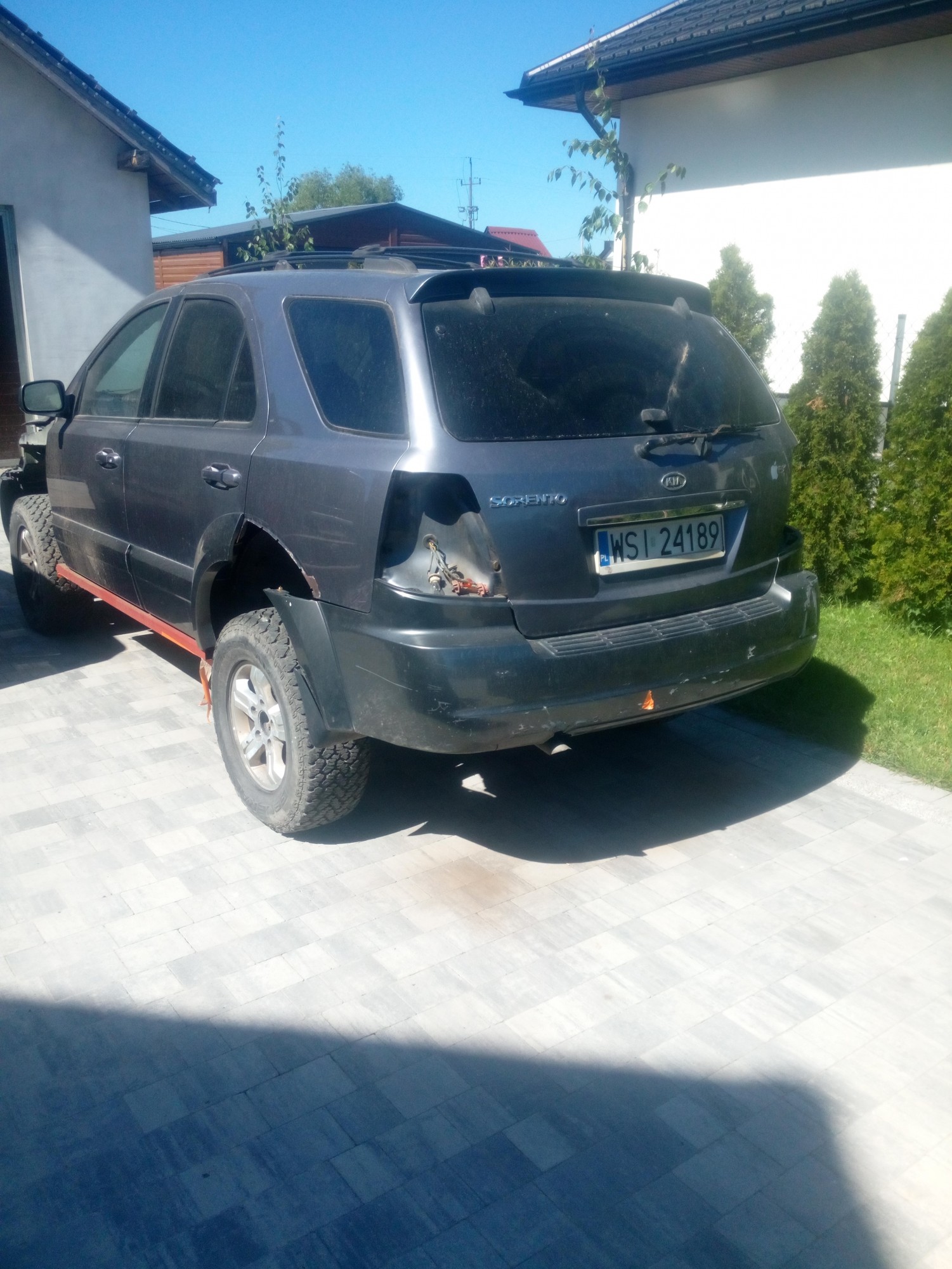

Sobota mocno pracująca. Większość podwozia oczyszczona, dziury w progach wyspawane, progi wewnątrz oczyszczone (ogólnie to ładne w środku), zalanie progów w środku środkiem reakcyjnym. Na poniedziałek zostanie wstawienie 15 cm reperaturki w tylnym nadkolu i jedna dziurka w progu po zewnętrznej stronie, podkład i mastyki. We wtorek położenie mastyki natryskowej tam gdzie jej nie ma fabrycznie.
Dzisiaj muszę trochę garaż ogarnąć bo wejść się nie da.

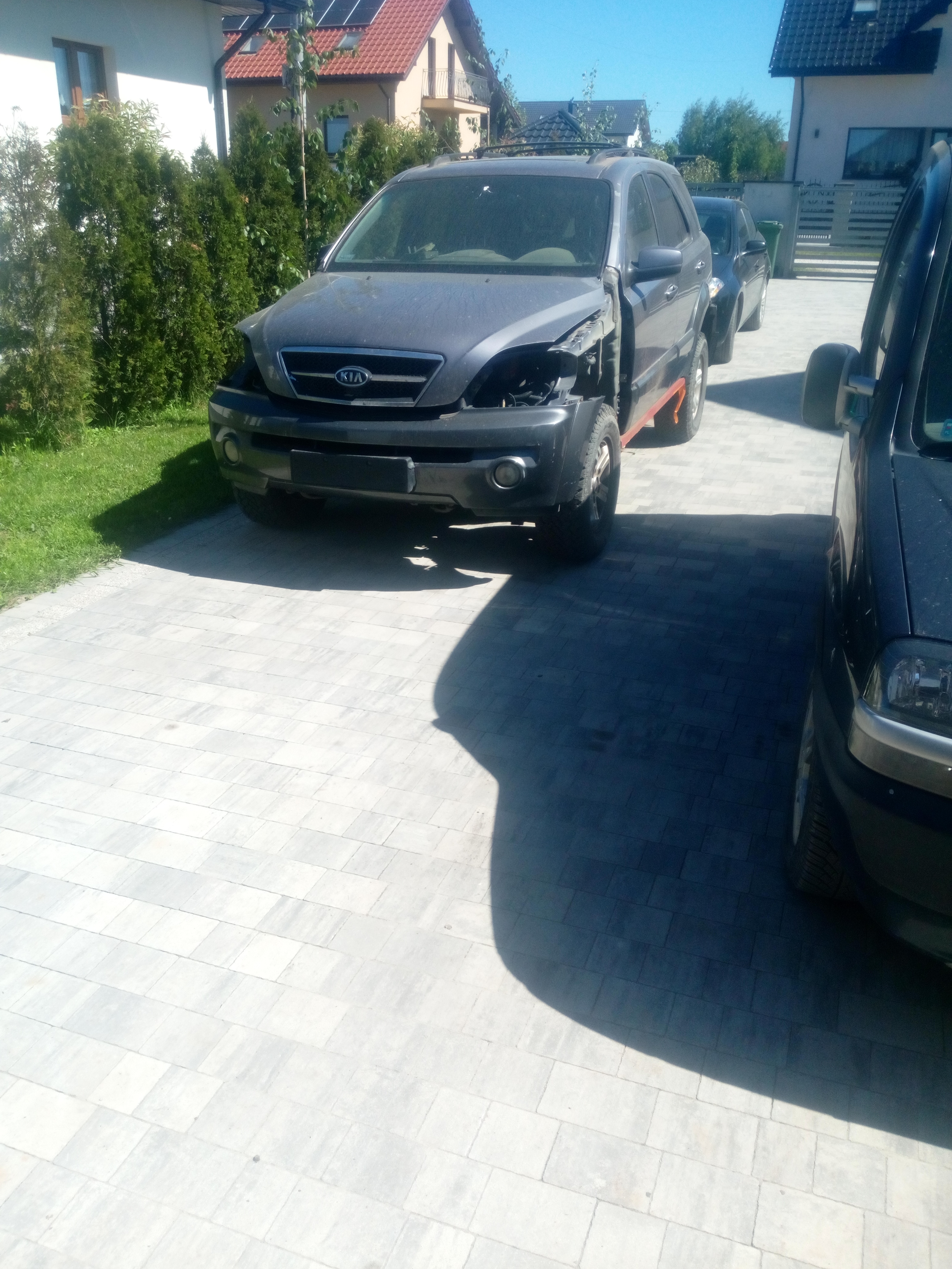

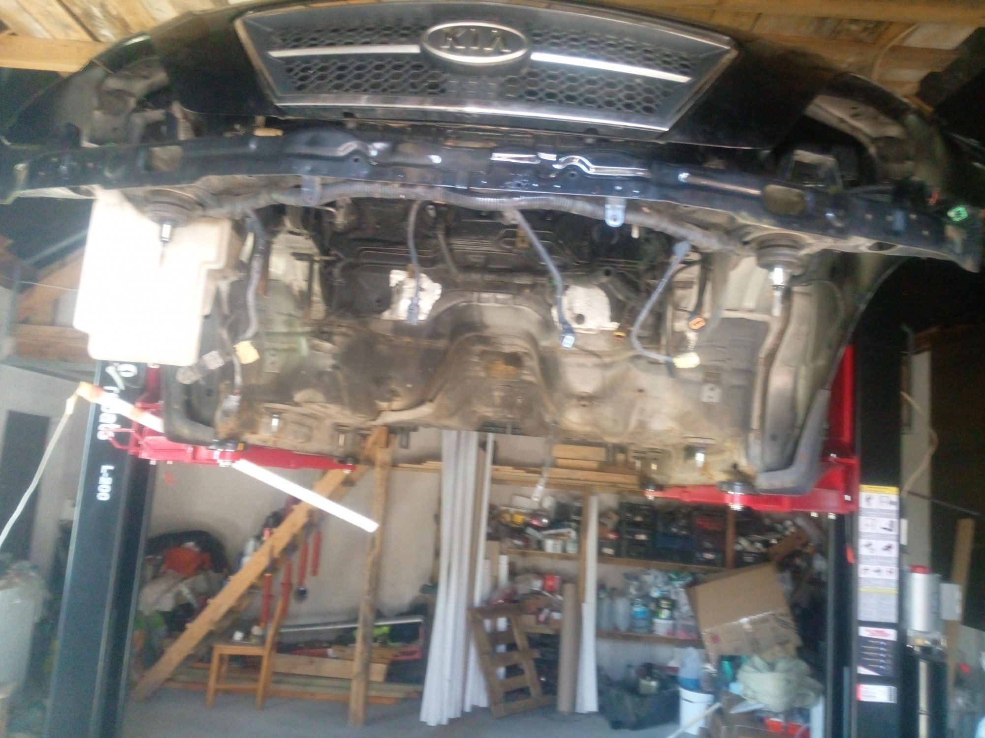

Przesyłam też zdjęcia dawcy, może ktoś potrzebuje coś w tym kolorze to zapraszam.
